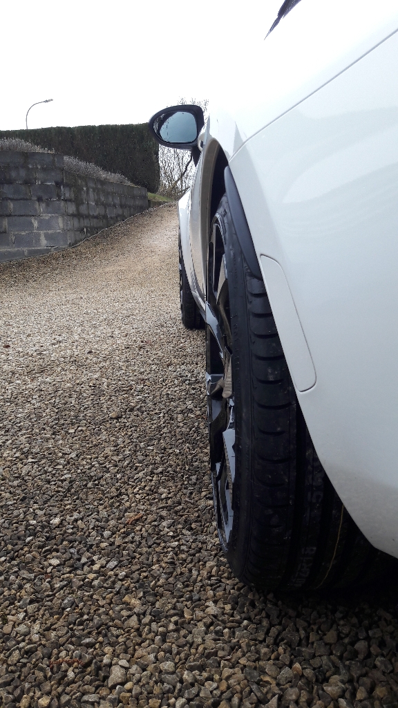

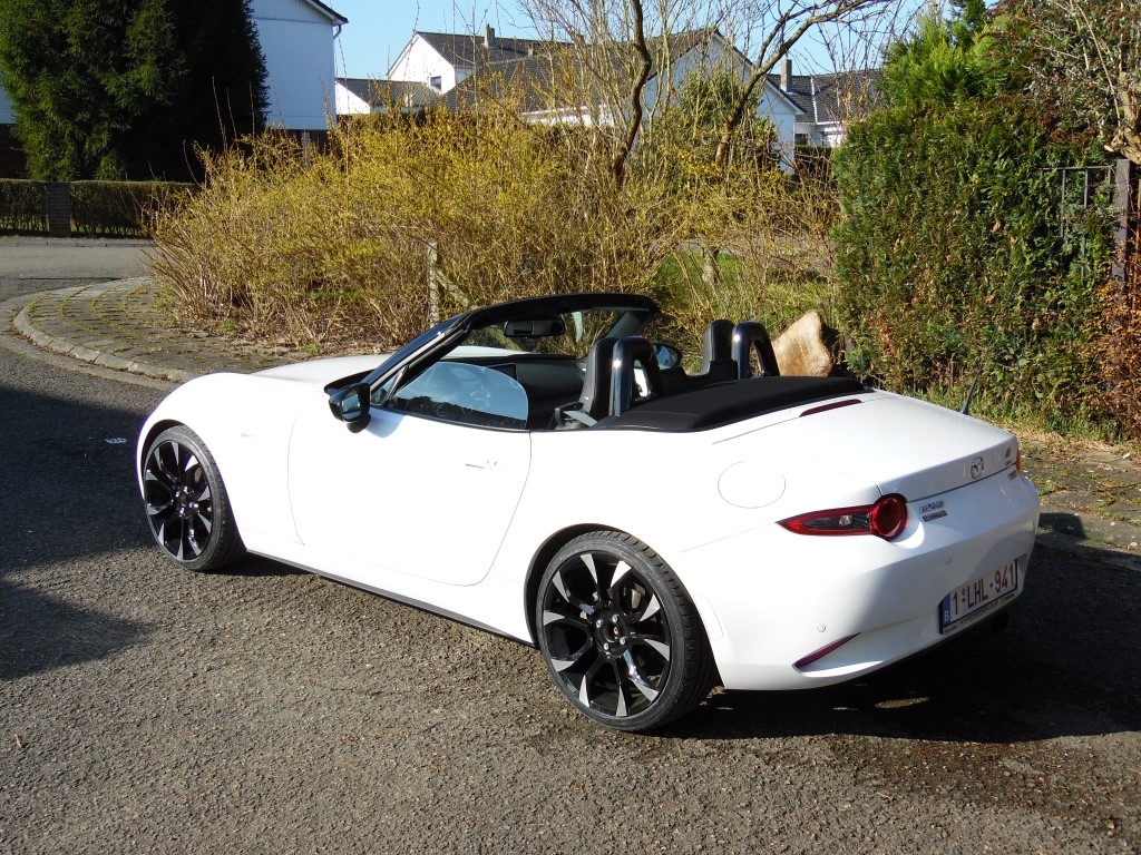

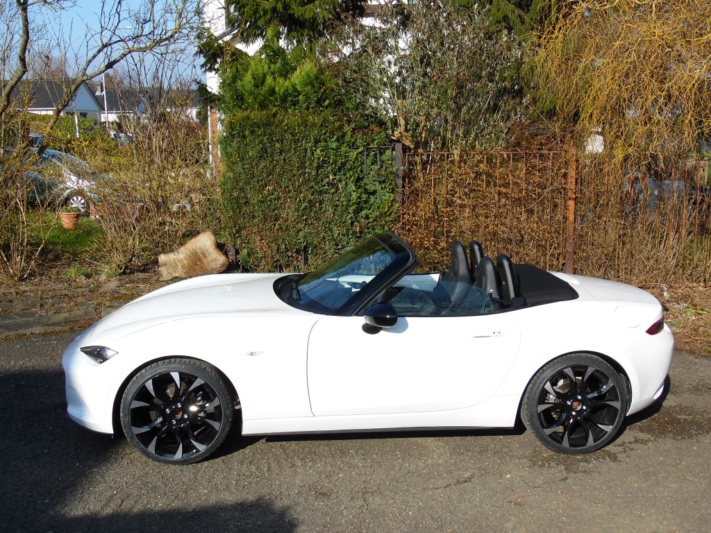

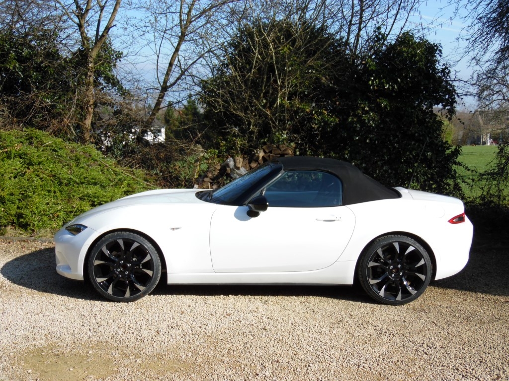

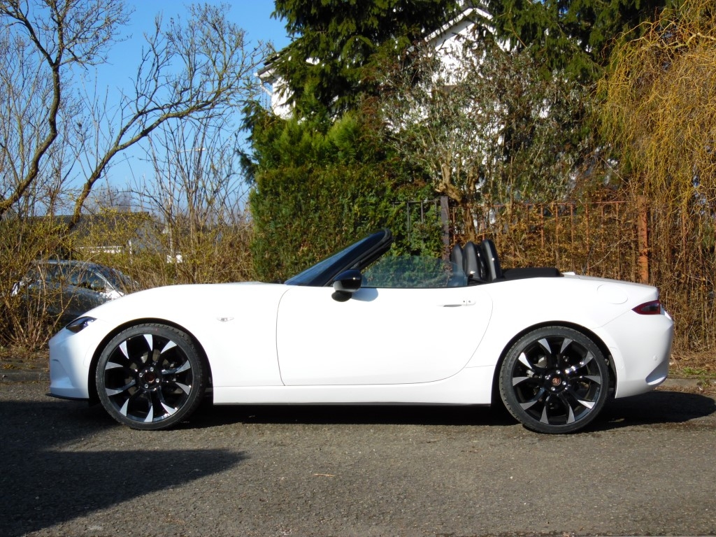

Bonjour, Dodo, 39 ans de belgique. Après 30 ans de moto et 2 ans en 207cc je me suis fait plaisir en achetant une MX5 ND il y a 1 an. Je m'étais promis de m'offrir ce beau jouet pour mes 50 ans :bave: mais suite à la casse de la boîte de vitesse de cette mer.. de Peugeot j'ai du craquer plus tôt :ricane:
Je viens de l'équipée de ressorts Eibach Prokit et de jantes 8x18. J'adore.

Bienvenue sur le Forum.
Je ne sais pas quoi dire sur tes jantes :sic: le principal c'est toi tu aimes.
Tu n'as pas de chance pour le premier qui te répond, je trouve les jantes trop grandes et le look "spécial" (je pense à mon paternel qui quand il dit "c'est spécial" c'est qu'il n'aime pas du tout ;) )
J'espère pour toi que tu es dans un coin vallonné de Belgique pour pouvoir pleinement en profiter.

moi, j'aime bien quoi que un peu trop noir pour une voiture blanche.
A voir pour le confort qui avec du 18 taille basse + ressort court doit être assez dégradé.
C'est des jantes de quel origine ? pas de cache moyeu ?

Pour le poids je ne sais pas, je ne les ai pas pesées. Mais je peux dire que le 1.5 accélère de la même façon qu'avec les 16", en tout cas au ressenti. Le confort n'est pas pire qu'en configuration d'origine. Je m'explique: les ressorts Eibach bien que rendant la voiture plus basse apporte un plus au niveau confort (meilleur équilibre entre l'amortissement avant/arrière) et compense la perte due aux pneus taille basse. Donc pratiquement kif-kif. Les pneus sont du Nexen N8000 en 205/40/18. Ils sont très souples et très silencieux. J'anticipe les remarques: Nexen est coréen et pas chinois contrairement à Nakang et sont très bien côtés aussi bien sur sec que mouillés. Je confirme les avis.
Les jantes sont des Wolfrace.com modèle Assassin made in UK commandé en Angleterre. Taille 8x18 ET42 (choix de l'ET et de l'entraxe à façon).
J'ai par contre un problème avec les écrous (type étroit à empreinte interne) fournis par le revendeur. Ils font 37mm diam 20mm et sont trop long de +-6-7mm pour que je puisse clipper le cache central qui couvre les écrous. Les recouper côté clé n'est pas envisageable (plus assez de prise). J'ai commandé sur driftShop le même modèle en 32mm. Si je ne dois au pire recouper que 2mm c'est faisable.

Ce sont des Jantes type Diamant et j'aime pas trop parce que ça rappelle les miniatures "Majorette ou Solido" !
Mais le principal c'est que tu réalises la voiture que tu aimes !

Le style des jantes assez spécial j'en conviens. On aime ou on n'aime pas. Pour trouver des 8x18 en 4x100 avec un déport tel qu'on ne risque pas de frotter dans l'aile n'est pas courant. Aussi je ne veux pas trop voir la même prépa que moi comme ça aurait été le cas avec des OZ, Sparco. ...

Je n'ai pas tellement accroché au début, mais finalement, j'aime assez.
Tu es resté sur une largeur raisonnable, mais du coup, tu es "hors norme" (par rapport aux 195/50/16 d'origine) avec une circonférence de roue plus grande.
Perso, je serais passé en 215/35/18 pour rester dans les tolérances officielles.

Félicitations ! Elle est superbe.
Ca lui enlève son côté fluet d'origine et lui donne un air de F Type bien sympathique !
Un nouveau diffuseur à l'arrière type ATH lui irait à ravir.
