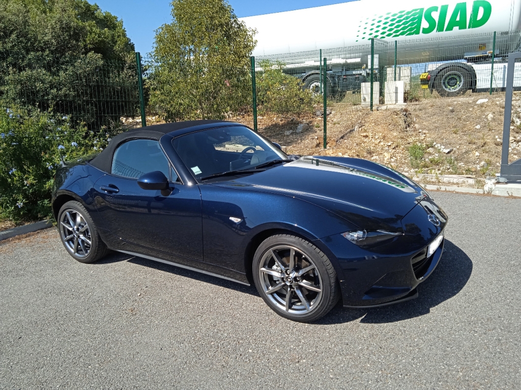

Bonjour a tous,
En fait ça fais quelques temps que je suis inscris sur ce forum et 1 an que je possède une ND.
Une st 184cv selection de 2022:
J'avais une toyota celica t23 de 2003 que j'aimais bien, pas cher a l'usage et entretiens, quand même pratique mais surtout une très bonne tenue de route dans les virolos qui compensais sa puissance limitée (140cv)
J'ai hésité a la remplacer soit par une toyota gt86 pour rester dans le même esprit et la ND.
J’ai finalement opté pour la MX pour sa fiabilité, sont faible cout d'usage(entretiens,consommation) en pensant qu'avec sa légèreté et son équilibre la MX serait la plus efficace sur route sinueuse.
Et c'est totalement ma faute de ne pas m’être mieux renseigné avant ou pas assez testée(j'aurais dus prendre une châssis sport) car même si la MX est censé être un compromis je ne pensais pas que le roulis serait si important ! Ça gâche tout le plaisir en arsouille.
Mais bon je n'aime pas les regrets et on sans bien qu'elle en veux et qu'elle pourrait être géniale en courbes,si il n'y avait pas ce foutus roulis mais maintenant je peut me permettre de l'améliorer un peu.
Du coup j'ai parcourus pas mal de topics très intéressants sur ce forum et déduis que les meilleures améliorations par ordre d'importance sont 1-les amortisseurs et rabaisser la caisse(ressorts courts/plus durs) 2-des barres antiroulis plus épaisses 3-des jantes plus légères et 4-des renforts de chassis.
Dans l’immédiat je vais me contenter des 2 premiers points pour un budget de ~2000€. Par contre j y connait rien et j'aurais besoin de vous.
Sachant que ce n'est pas pour du circuit mais que le confort est très secondaire, je veux de l’efficace.
Pour les amortos j'ai compris que les Ohlins Road & tracks était le top mais c'est au moins 2500€
Je voudrais y mettre moins de 1500€, j'ai vus sur ce forum des marques comme meisterr, koni et particulièrement Tein. Dans ce budget lequel me recommandez vous
Que pensais vous de ceux la?: https://www.driftshop.fr/combines-filet ... x5-nd.html
Pour les barres antiroulis j'ai lue que celles de la fiat abarth étaient un bon compromis pour la route, J'ai aussi vus celle la: https://www.tunershop.fr/barres-anti-ro ... kl-rf.html
Ne sont elles pas trop durs,sinon qu elle autre modèle?
Et même si ce n'est pas pour de suite au niveau des jantes la marque OZ reviens souvent:
ultraleggera: https://www.driftshop.fr/oz-ultralegger ... istal.html
Plus légère encore: https://www.ultrajantes.fr/jante-oz-all ... nte=496288
Autre question ou commandez? Il y a une palanquée de sites pour chacun de ces produis, quels sont ceux "de référence" ?
Voila désolé du pavé et merci :D
