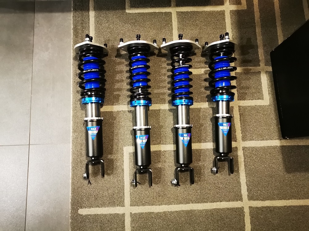

-combinés filetés SPS Neomax S (ressort 7kgs av et 4 kgs arr)

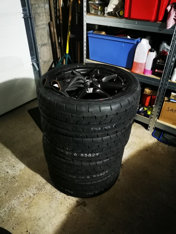

-pneus semi slick A052

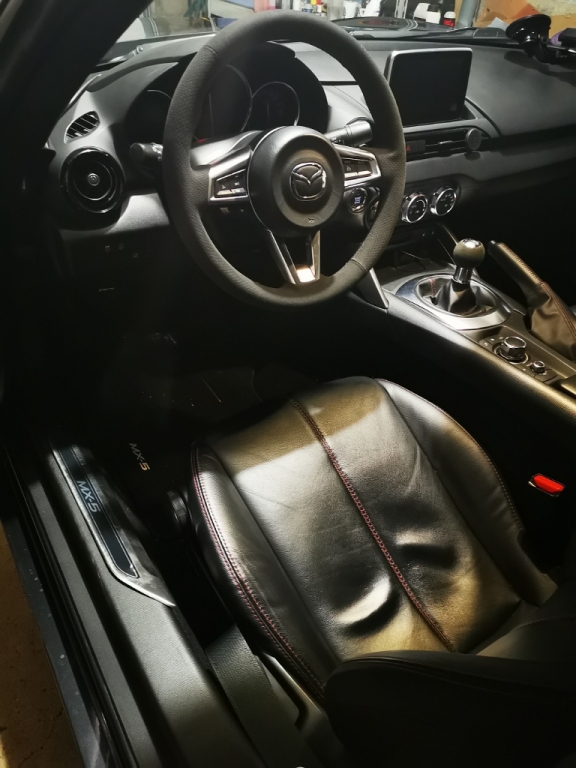

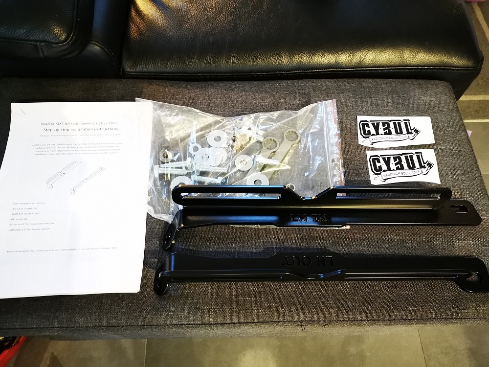

-rails de siege conducteur -30mm (je mesures 1m83 et compliqué avec le casque et la capote)

Curieux de connaître ton ressenti avec les Z.
Je suis très satisfait des S.

Tu roules au quotidien avec les pneus YOKOHAMA A052 ? Il parait qu'ils sont top même sous la pluie ?
Par contre niveau tarif, ça pique.
C'est ma voiture plaisir donc balade + trackday, je n'ai pas tester sous la pluie sur piste mais sur route aucun problème.
Ils sont vraiment top mais leur défaut c'est l'usure.. J ai 1 journée et demi de piste avec là je fais pouilly dans 3 semaines et l'avant seront bon à changés.
Pour le prix ils étaient à 147€ en fin d'année 2024 quand je les ai mis là c'est 185€ actuellement donc un peu cher je confirme.. :sic:
