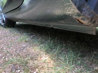

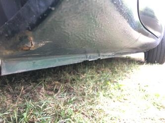

Je compte acheter prochainement une MX5 NB/NBFL pour un budget maxi de 8.000 EUR.
On me propose une Green Passion à la carrosserie pas parfaite, mais exempte de corrosion.
Surprise, sur les photos envoyées, on détecte de la corrosion. Est-ce que ce sont les longerons qui sont attaquées?
A combien estimez-vous une réparation?
Merci d'avance,
Frank

Ce sont les bas de caisse qui sont rouillés. Mais du coup il faut demander une photo des longerons.
Attention si tu n’y connais pas grand chose demande à quelqu’un qui connaît bien le problème pour aller voir des mx5. Sinn tu est sûre de te faire avoir. Les bas de caisse c’est entre 700 et 1000.
Si c’est une 1.6 et que les longerons sont bon ça vaut maxi 6000

Les photos ne sont pas grandes, mais c'est effectivement rouillé (comme sur la plupart :cyp: ) mais ça semble être la rouille "d'origine": l'antigravillon **semble** d'origine, ça ne **semble** pas s'être propagé + que de raison... A voir.
Le principal est aussi que la rouille ne se soit pas propagée vers le contour de l'aile

Ne sois pas pressé, des nouvelles annonces y'en a tous les jours, vois 2-3 dans ton coin déjà histoire de te faire une petite idée, difficile de se retrouver devant une voiture qu'on a jamais conduit et savoir si quelque chose est un défaut ou alors "elles sont toutes comme ça" (ex : direction imprécise, moteur mou).
Consulte le forum, surtout le topic des longerons rouillés (je te laisse utiliser la barre de recherche du forum) pour savoir à quoi t'attendre.
Achète un endoscope sur eBay/Amazon, t'en as pour 10€ mais tu peux vérifier les longerons de l'intérieur, ça va t'économiser beaucoup d'argent, et c'est toujours utile pour la mécanique et autre.
