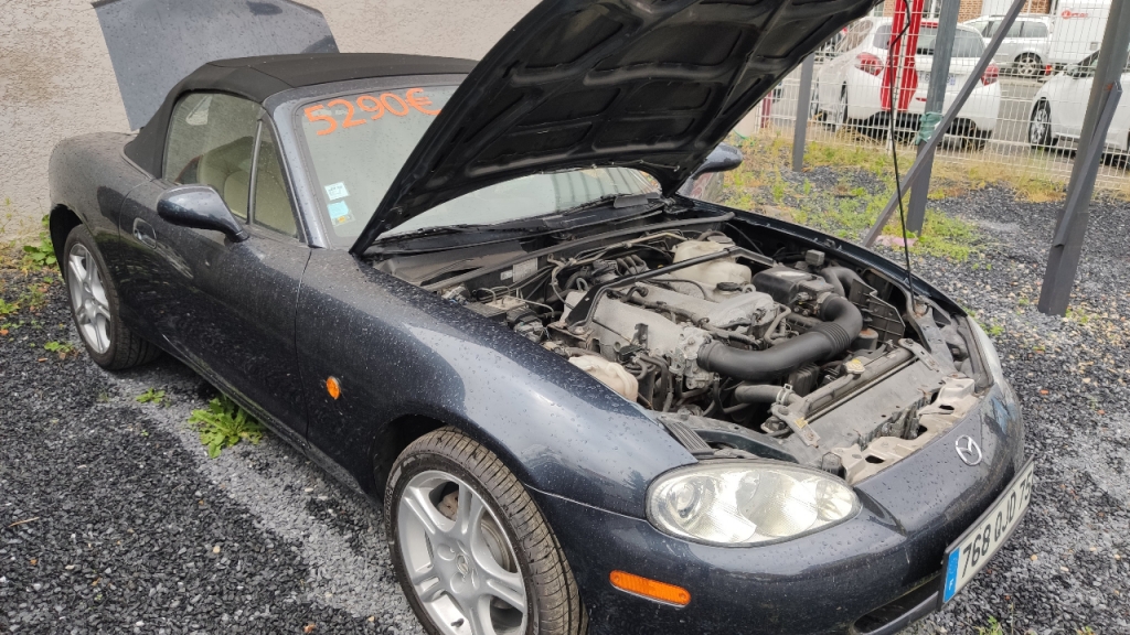

aujourd'hui en me rendant à un entretien je suis passé devant un petit revendeur auto avec une MX-5 sur le parking. Je m'y suis donc arrêté sur la route du retour. Pour info je commence tout doucement mes recherches pour une mx5 comme daily.
La voiture est propre, la capote en bon état, les cuirs pas trop usés. C'est une NBFL 1.6 de 2005. Peut-être une SSP mais je n'ai pas su déterminer laquelle :tantpis: Premier "problème", c'est un fort kilométrage : un peu plus de 380000 km :geek: Première main, autoroute +++ à priori.
Prix affiché 5290€
J'ai roulé avec sur quelques kilomètre, le moteur prend bien ses tours, la capote se retire et se remet facilement

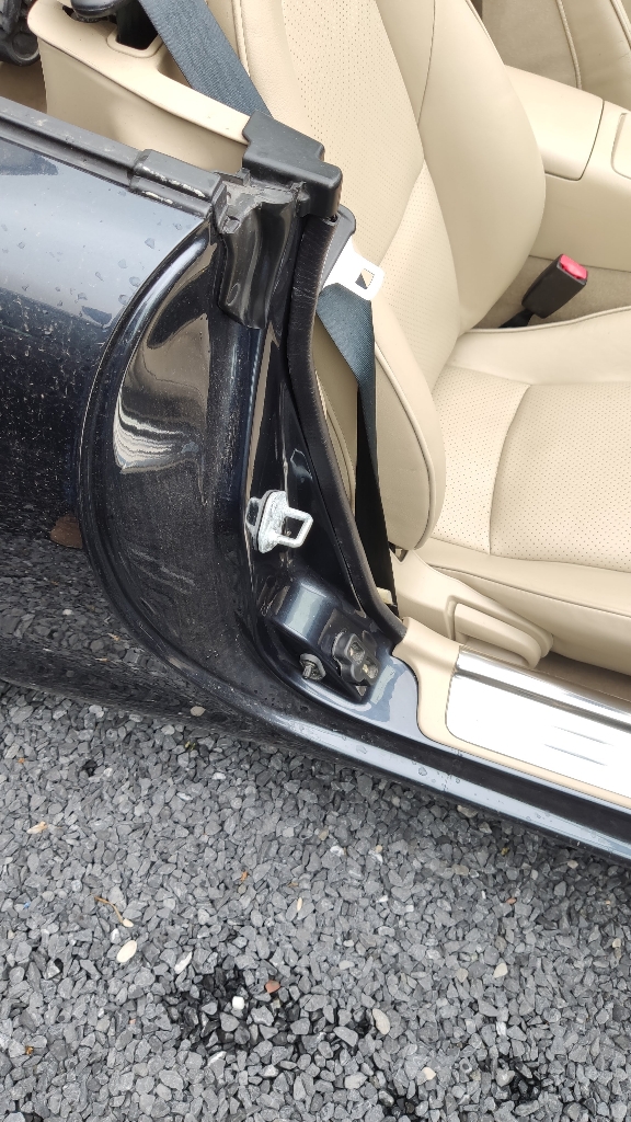

En revanche antenne bloquée : facilement réparable ?
Également le jointd u haut entre la capote et la portière conducteur est coupé en deux au niveau du milieu de la vitre environ : idem, ça se change facilement ?
J'ai pris quelques photos rapidement pour avoir votre avis notamment sur le niveau de corrosion (jai fait comme j'ai pu pour les photos ^^)
Merci d'avance de vos avis éclairés ! :beer:

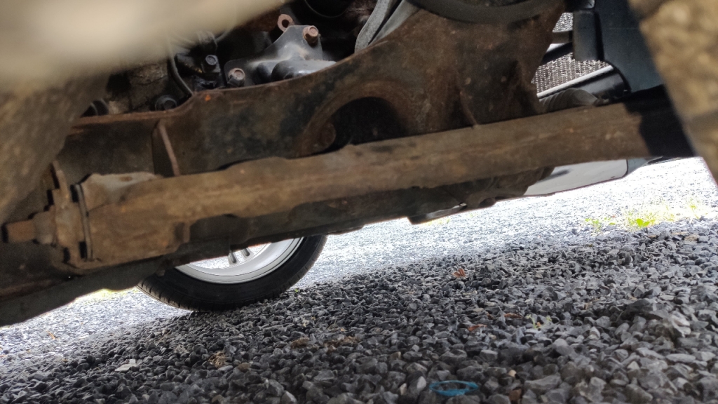

Elle est un poil trop chère pour l'état et le kilométrage mais maintenant à cet âge ça ne décote plus trop. Pour ce qui est de la rouille, celle présente sur les éléments que tu nous montres ne présage rien de bon mais sait-on jamais, on peut avoir de bonnes surprise. Un seul moyen de le savoir inspecter les longerons.

A ce kilométrage, prends en compte que tu auras forcement des frais.
Je pense également que l’état général fait qu'il est difficile de distinguer d éventuel Default, c est plus facile de se prononcer sur une auto propre.
Trop chère a mon avis.

Vu la rouille que je vois, je ne l'achèterais pas !

Longerons / bas de caisse / ailes!
Mais même si ils sont exemplaires (ce sont je doute) c'est trop cher

Reste à voir les bas de caisse et longerons.

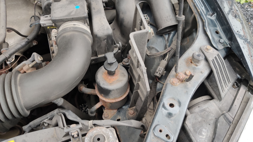

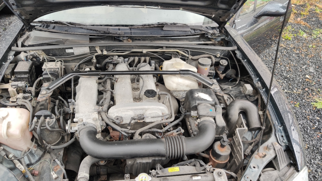

J'ai peur qu'elle soit bien pourrie par la rouille, toute la visserie dans le compartiment moteur est bien triste, et des vis comme ça, j'y touche pas, elles vont casser rien qu'en les regardant :aie:
J'ai aussi un doute sur le côté intérieur du longeron, là:

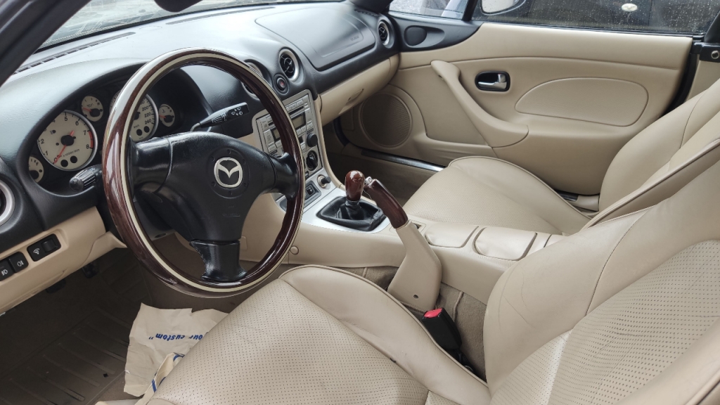

Par contre, je suis très agréablement surpris de l'état de l'intérieur :o A voir en vrai, mais ça semble très très propre.

Ouais le longeron à l'air croustillant
