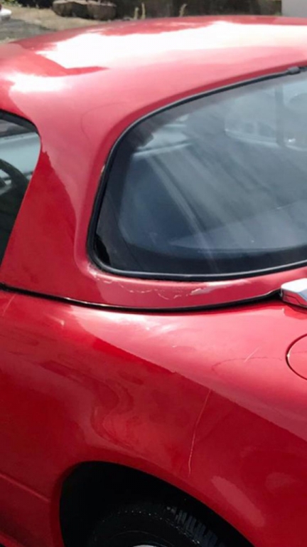

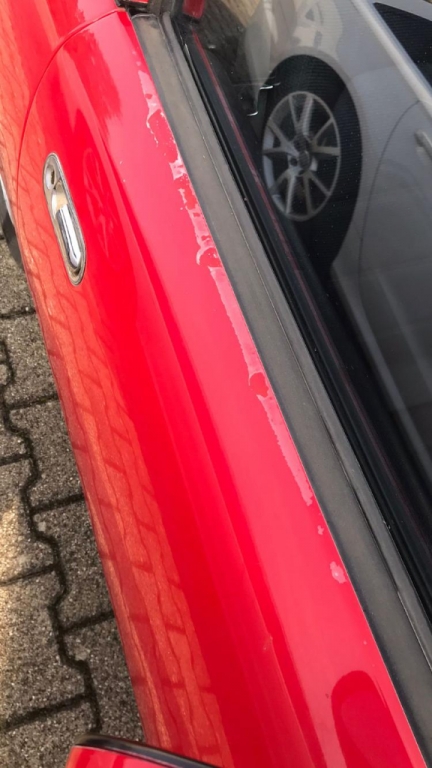

Le vendeur m'a envoyé quelques photos des peintures à refaire et du châssis.

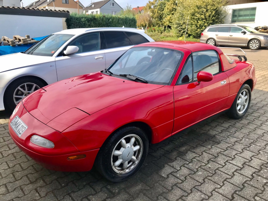

Rien de bien compliqué pour importer une voiture d'Allemagne, mais très compliqué pour celle-ci car c'est une Miata (pas de rappel de clignotant sur les ailes avants, compteur en Miles/km).
Le VIN doit commencer par JMZ (modèle européen), celle-ci commence par JM1 (Miata importé des US ou du Canada certainement).

Elle a l'air de 90 non ? J'imagine qu'une immatriculation en FFVE doit être possible ?

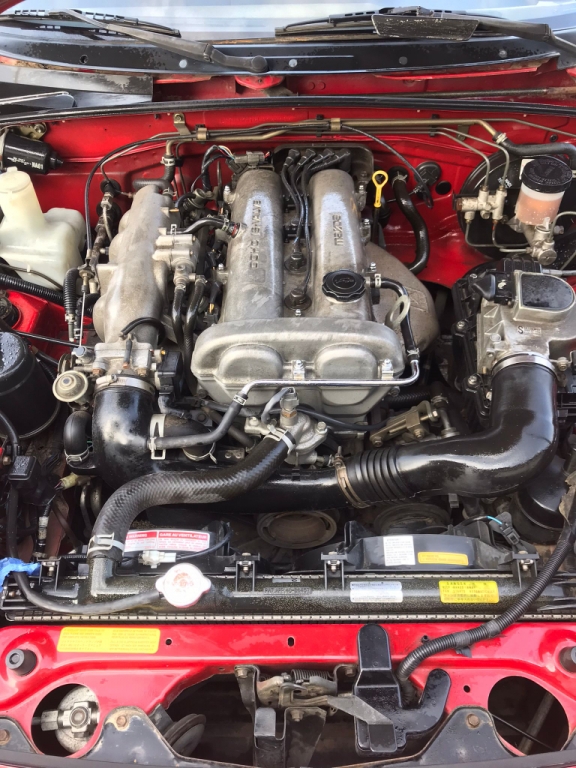

C'est bien une Miata donc FFVE obligatoire. C'est superbe toute cette vaseline dans la baie moteur :ricane:

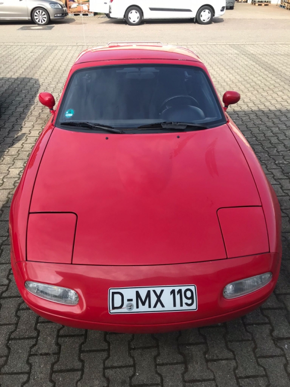

On ne voit pas les bas de caisse, difficile de se faire un avis. Sympa la plaque en "MX" :D
