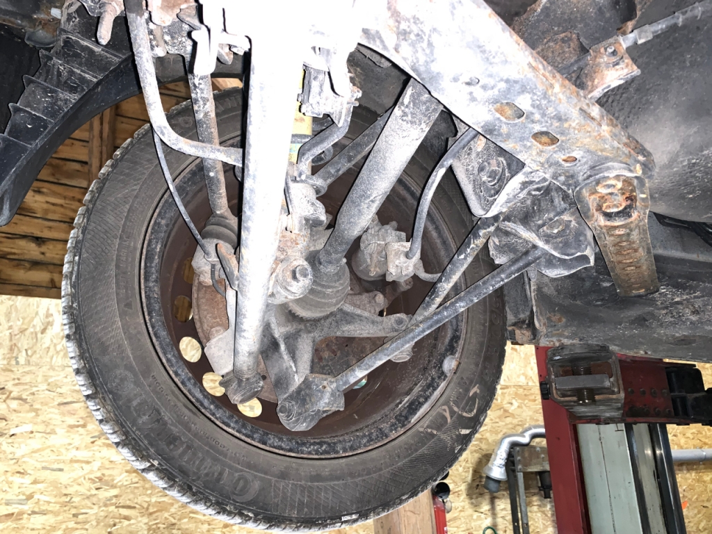

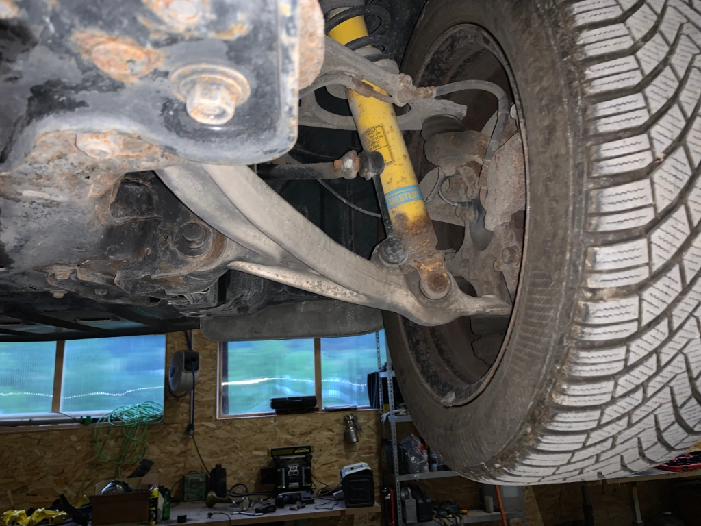

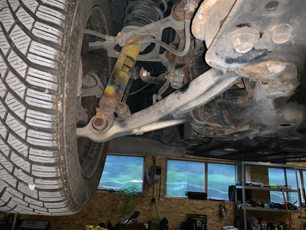

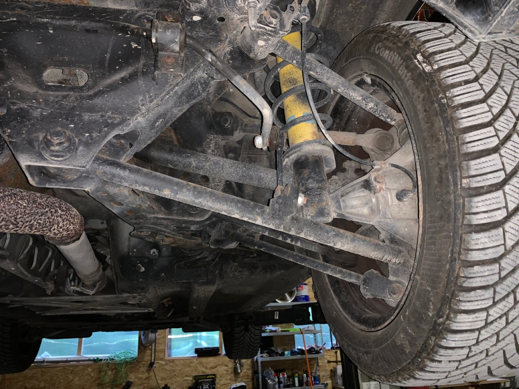

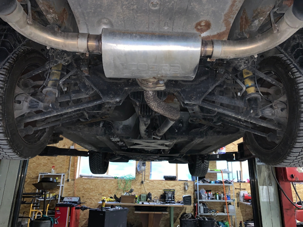

Sinon j'ai eu quelques photos du dessous de la Mx5. Elle a déjà été traitée une fois à la suite d'un CT technique qui faisait mention de corrosion sur berceau AV AR.
Je ne sais pas comment le traitement a été fait et si ce n'est pas juste un cache-misère.
Aussi j'attends votre verdict sur l'état:
Le reste de la voiture est franchement très correct pour son âge et l'entretien a toujours été fait en temps et en heure.

Elle a des pneus hiver donc elle roule "tout temps", les dessous sont corrects, pas parfait mais rien de rédhibitoire.

C'est pas mal corrodé quand même, tu va en chier pour démonter les pieds d'amortisseurs par exe (si tant est que tu souhaite le faire un jour), idem pour les étriers, ils sont bien rouillés.
La plaque pare chaleur d'échappement est aussi rouillée.
Elle a clairement roulé l'hiver.
Bref, c'est pas joli, mais les NC ne rouillent pas de la caisse (ou très peu, rien de méchant par rapport à une NB :aie: )
Passé ces considérations esthétiques, qui vaudront une méchante remarque au CT mais n'empêcheront pas de l'avoir, si le reste est correct et que l'entretien est OK, tu peux y aller. A ce prix, difficile d'exiger une voiture parfaite ;)
