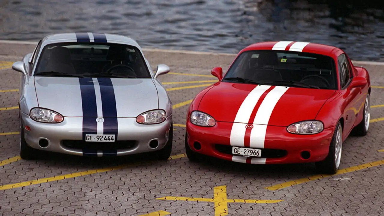

Il suffit de taper Mx5 GTR sur Google Image, et/ou de chercher sur ce forum, il y en a quelques unes :)
Série spéciale Suisse de 1998, sur base de NB 1.8 (simplement GT sur la 1.6)
Intérieur cuir, jantes 17 pouces spécifiques, ressorts courts, hard-top, caches antibrouillard, un peu de déco dans l'habitacle (dont un badge avec le numéro), et évidemment ces fameuses bandes, qu'on pouvait choisir de ne pas avoir par souci de discrétion :D
Elles étaient dispos dans toutes les teintes du nuancier des NB à l'époque, avec différentes couleurs de bandes. A noter que même si les couleurs étaient identiques aux NB "normales", leur nom avait changé pour faire "racing" :)
C'est vrai que si tu cherche une voiture au look sportif, une GTR peut-être sympa :oui: Et lui greffer une boite 6 :D
Quelques unes doivent rouler en France, sinon à aller chercher en Suisse :) Les Suisses étant réputés être soigneux, il y a des chances de trouver des modèles très bien conservés.
A noter qu'il a existé une GTR Belge, mais avec pas mal de subtilités. Notamment les jantes qui restaient les 15 pouces standard, et elle n'a existé qu'en bleu nuit/bandes blanches.
Série spéciale numérotée, mais je ne me souviens plus à combien d'exemplaires :tantpis:
