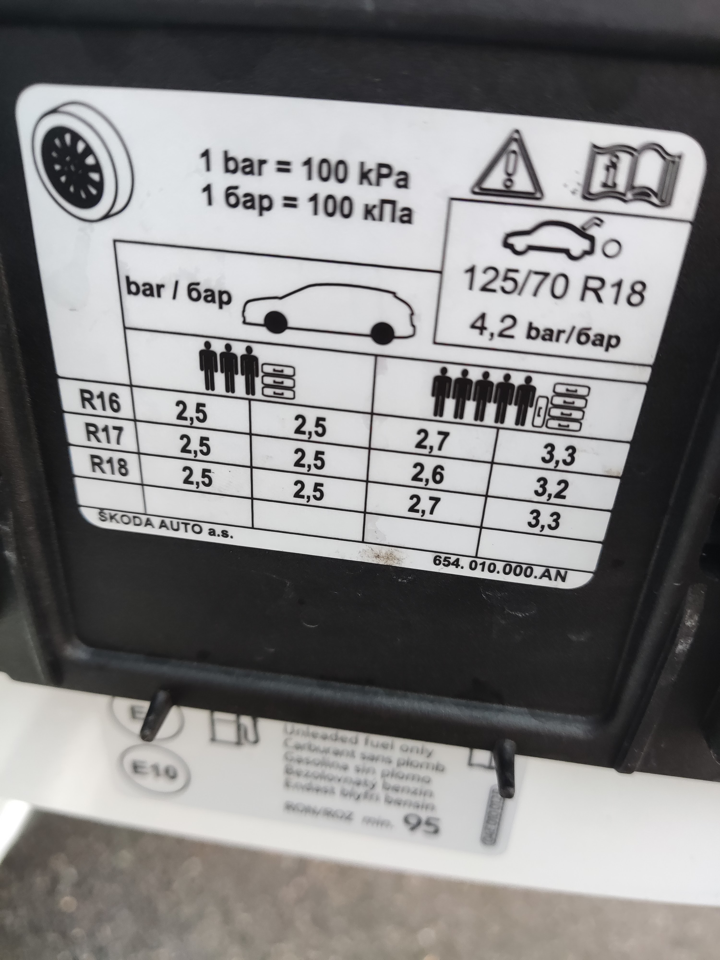

Jamais vu ça :non:
Message Publié : Sam 22 Juin 2024, 16:08
Message(s) : 7628
J'ai déjà vu des autocollants en effet avec 2 ou 3 tailles de pneus et les pressions associées.

Lunaviga a écrit :
BRG a écrit :
C'est pas tout simplement dans un autocollant à l'intérieur de la portière les tailles homologuées?
Jamais vu ça :non:

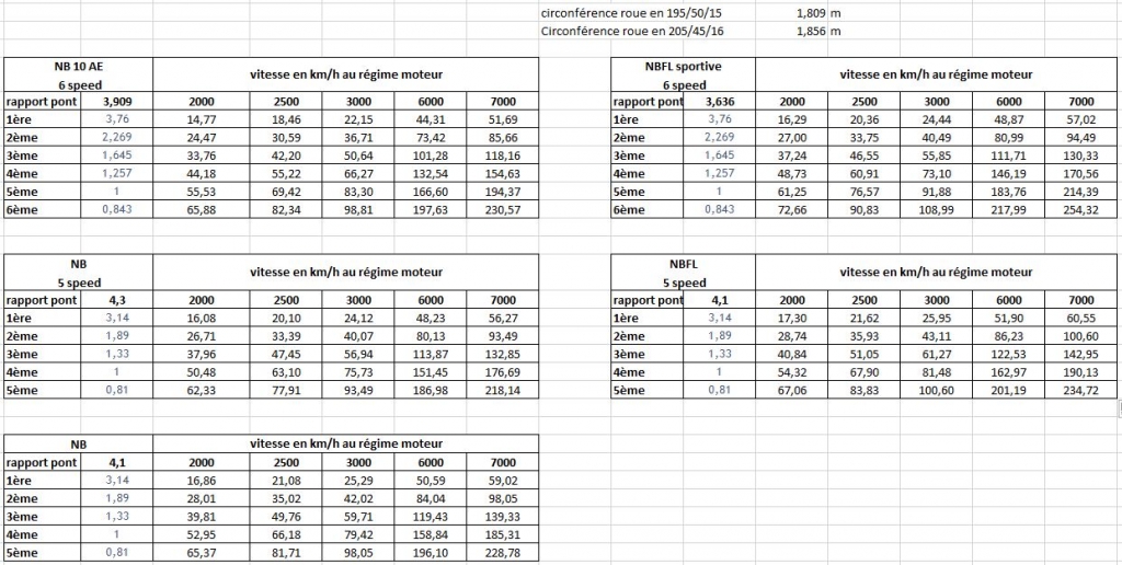

Bon, à force de me poser des questions sur les boites et pont, j'ai fait des calculs théoriques avec les données que j'ai trouvé, voilà ce que ça donne.
Si c'est bon (pas sûr du tout que toutes les boites ont les mêmes rapports), on constate que la 5ème d'une NBFL tire un poil plus long que la 6ème d'une NB 10AE.

L'ensemble des valeurs me parait correct.
En effet l'avantage des BV6 c'est d'exploiter au mieux le moteur en restant dans la plage de fonctionnement optimum.
Mais comme je l'ai dit la BV5 fait déjà bien le job grâce à son pont légèrement plus court. J'ai déjà eu des caisses plutôt puissantes (Prelude VTEC, Clio 2 RS, Lexus IS300). Après la BV6 apporte surement un petit plus. A voir si le guidage est aussi bien que la BV5.

Perso en atmo, BV5 diff 4.3 sur 1.6 et 4.1 sur 1.8 ainsi que BV6 diff 4.1 je trouve que ce sont de bonnes config.
1.8 BV6 diff 3.9 comme la 10AE ça passe encore mais BV6 et 3.6 c'est trop long, surtout sur une NBFL, à moins d'avoir une grosse config moteur.
La boite 6 fait moins camion à manœuvrer mais j'aime moins son guidage, une 5 avec un shortshift est finalement aussi agréable.
:oui: Aucun changement sur toute la carrière NA/NB, elles sont parfaitement interchangeables, même pas un trou de vis différent. :D
Ce qui change : l'ensemble pont+arbre de transmission+cardans entre NA 115ch et les autres, les internes du pont (y'en a une palanquée : 6", 7", 4.3, 4.1, 3.9, 3.6, ouvert, Torsen, LSD...), et le pignon de capteur de vitesse taillé pour correspondre à l'ensemble boîte+pont+roues OEM.
