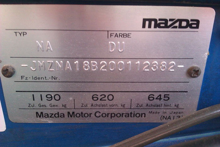

Bon, a priori et faut encore que je me renseigne sur la date exacte à laquelle ca a été imposé, certaines vieilles voitures avaient des plaques vissées en sortie d'usine. Mais en 90, la plupart des plaques étaient déja rivetées, donc je dois vérifier la date.
Quoi qu'il en soit si vous avez des vis, rien ne vous empêche de vérifier le numéro série frappé a froid sur le chassis. A vérifier aussi le numéro moteur. La vous êtes tranquilles. Ca c'est pour les NA s'il y a des doutes.
Pour les autres, NB, NC... C'est rivets d'origine.
Dans TOUS les cas, cette plaque doit être rivetée OBLIGATOIREMENT ! Si ca l'est pas, soit y'a embrouille, soit c'est repeint et mal refixée, soit c'est provenance hors UE (au japon la plaque est pas obligatoire il me semble).

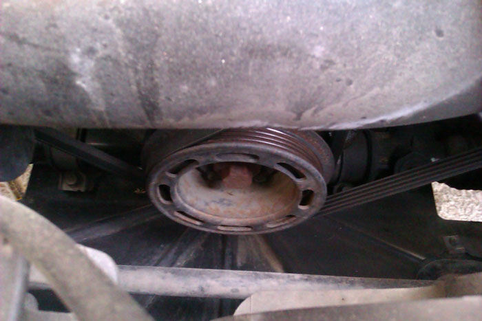

Voici la fameuse plaque constructeur.
Logiquement avec le numéro qu'elle a ,elle devrait avoir un vilebrequin dit "nez court" et bien non !!

Le moteur a peut être été changé.
Vaut mieux avoir un nez long que nez court.
Pour ton info NassC38, j'ai vu plusieurs mx5 aujourd'hui avec des plaques vissées et même une RX7.

Oui mais si c'était l'inverse et que la caisse ait hérité d'un numéro de série "vierge" ! :langue:
Quoiqu'il en soit ,il y a un blème avec l'un ou l'autre, ce qui a tendance a susciter un sentiment de méfiance. :etonne:

Je ne nie pas ;)
Jusqu'à une certaine année, les plaques pouvaient être vissées... Maintenant, elle doivent être rivetées et ca fait un moment que c'est obligatoire..
Pour essayer de faire avancer la chose et comprendre le pourquoi du comment, je remarque que ma plaque constructeur est différente des votre. Elles n'ont peut-être pas été fabriquées dans la même usine, mais je crois qu'elles sont toutes fabriquées à Hiroshima (sauf les modèles 1990 et 1991)
:tantpis: Je bloque un peu la...
Ta mx5 doit être une 115cv boite 5, fabriquée a Hiroshima et entre 90 et 94.
Vérifie les numéros moteurs et série pour être bien sur...
Sinon pour le numéro série et la poulie, ca ne veut pas dire grand chose, car plusieurs modèles ont un nez long qui ne correspond pas au numéro de série... :tantpis:
En espérant t'avoir aidé ;)

Je croyais qu'a partir du numéro 124 447 ou 127 *** les véhicules arrivaient avec le "nez long" et donc par déduction les numéro précédents arrivaient avec des "nez court".
Mon dilemme n'est pas de savoir s'il vaut mieux avoir une version nez long ou pas mais le fait qu'elle ait un numéro où l'on devrait retrouver un version nez court. :?

Il y a plusieurs cas (avec moteur origine ^^) où les numéros de série de correspondent pas avec les "nez longs"...
