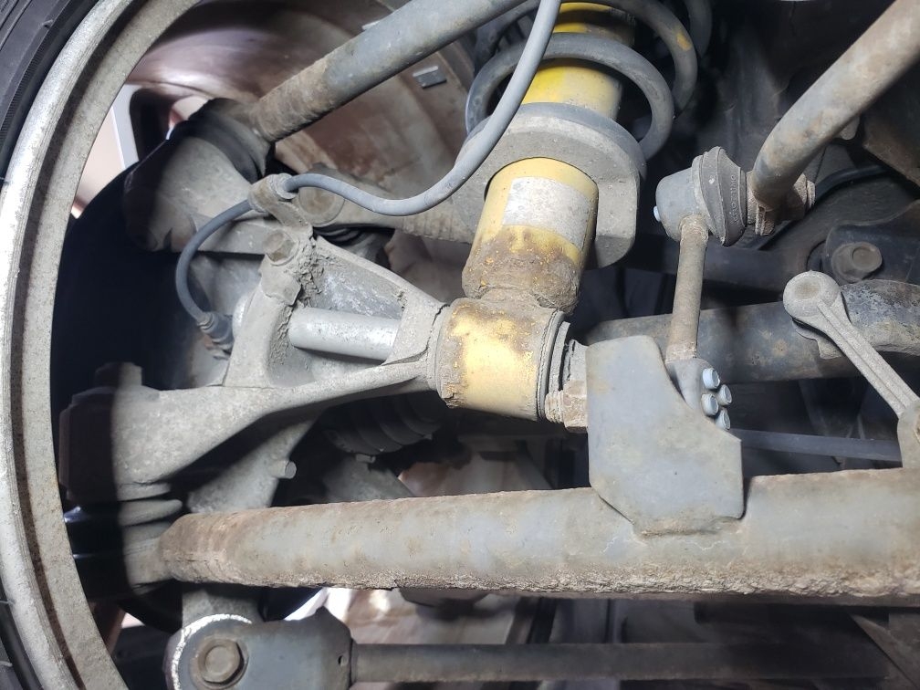

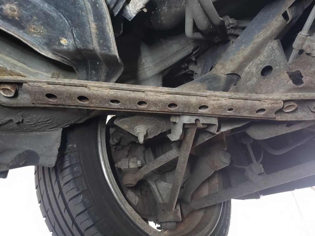

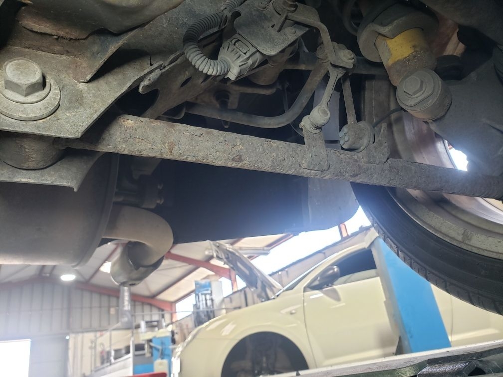

Bonsoir à tous,
Je viens de contacter une personne d'une annonce sur LBC qui me précise la présence de corrosion à ces endroits là :
Sachant que ces infos étaient déjà indiquées lors du contrôle technique de Mai 2019 ( Véhicule d'origine du Luxembourg ), devrais-je m'inquiéter qu'aucun traitement n'ait été fait pendant tout ce temps ?
Quelques photos qu'elle m'a fournie :
Cela serait peu prononcé d'après le garage, qui lui a refait un peu de peinture extérieure, ce qui semble être le cas de par les photos.
Je laisse les experts me confirmer si réellement le cas :) .
Message Publié : Jeu 21 Oct 2021, 22:35
Message(s) : 2914
Une NC d'après ce que je vois ?
Y'a quand même pas mal partout même si c'est pas non plus cata.
Perso je passerai mon chemin : depuis l'achat le propriétaire actuel n'a pas jugé bon de la traiter, quid du reste ?
Aussi, il faudrait voir l'état intérieur des longerons (même si à ma connaissance y'a pas de NC attaquée ?) et surtout les panneaux arrières, passages de roues. Y'a des horreurs sur NC de ce côté là outre manche
Prévoir aussi la dépose du pare choc arrière car le support de traverse doit être bien attaqué vu le dessous.
Sauf si prix intéressant et super historique, c'est pas emballant :tantpis:
Ma FL qui vient d'Allemagne et qui a affronté des hivers belge où les routes sont bien salées est largement moins rouillée. J'ai aussi fait du préventif y'a deux ans mais même..

Message Publié : Jeu 21 Oct 2021, 22:46
Message(s) : 567
De ce que je peut voir, ça ne me fait pas trop peur...
Comme dit plus haut, ce serait bien d'avoir le modèle, l'année, voire d'autres photos et le prix de vente si possible.
Pour mon cas personnel, je ne m'enfuis pas.

D'apres les photos c'est rien du tout pour une auto qui a 13/14 ans, je trouve le vendeur honnete. Tu peux discuter un peu le bout de gras niveau vente en incluant un petit traitement, histoire de, mais pour ce qui me concerne c'est rien mais c'est uniquement d'apres CES photos.

J'ai du mal à bien visualiser la corrosion à certains endroits contrairement à ceux qui ont l'habitude, faire le traitement de mon côté ne me dérange pas mais juger de la gravité m'est plus difficile.
9h de route donc il faut vraiment que le déplacement soit utile mais aucune urgence dans mes recherches bien que celle ci corresponde bien à ce que je cherche.
Si à éviter, je passerai mon chemin sans soucis.
Édit : pour un peu plus de détail, personne très sympathique au passage qui justement était très honnête dans les infos données, c'est suite à un depart en retraite anticipée qu'elle doit s'en séparer sinon elle l'a garderait.
Par contre, c'est bien dommage qu'elle n'ait pas procédé à un traitement depuis.
Message Publié : Ven 22 Oct 2021, 07:25
Message(s) : 4855
L'état est correct de ce que je peux en voir.
L'amortisseur a une sale gueule mais ça se change :tantpis:
Je suis toujours étonné de la cote des NC :aie:
