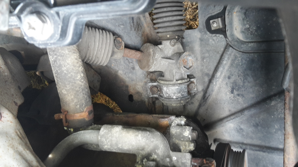

Un axe bien attaqué par la rouille au niveau de ce que je pense être la crémaillère de direction (pas de DA sur cette voiture) :

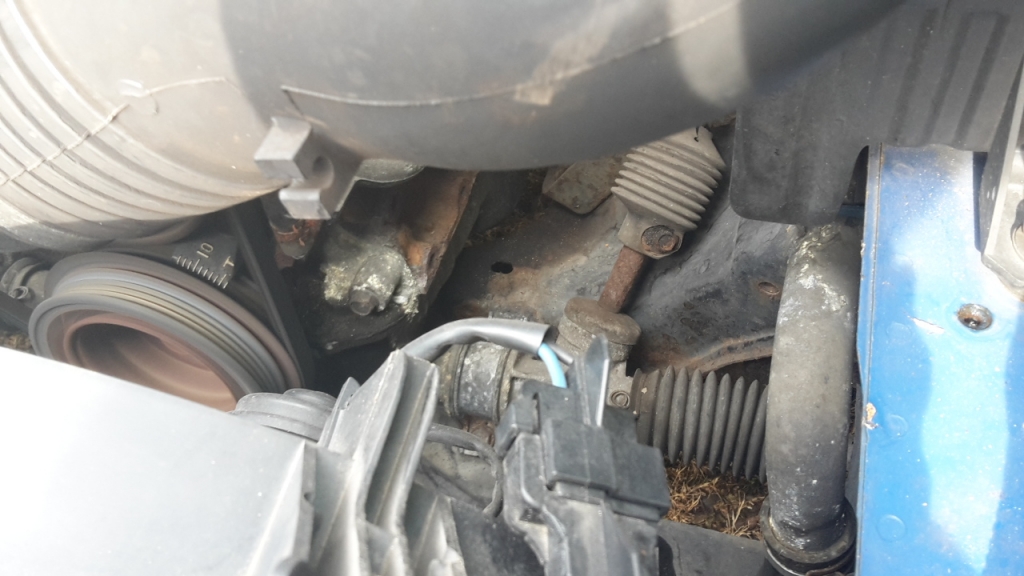

Un peu d'oxydation due à un joint qui laisse passer du liquide de refroidissement je suppose ?
En dehors de ça le moteur est clean.

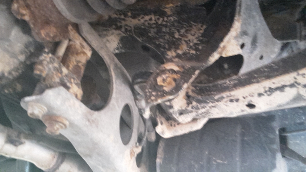

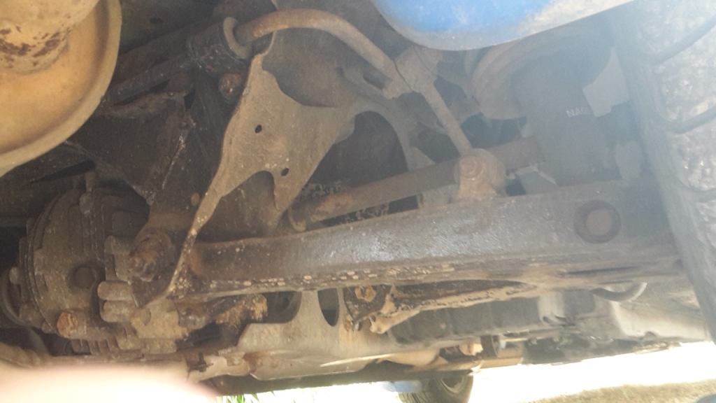

Pour ce qui est du dessous, le proprio l'a mise sur des rampes j'ai donc pu jeter un œil et prendre quelques photos. Pas de rouille méchante, quelques pièces un peu colorées mais rien de bien sérieux à mon avis. Par contre, sans qrange suprise, c'est assez gras un peu partout.
On voit que le longeron droit a un peu frotté par endroits
Ca suinte de l'huile au niveau de la boite, c'est grave docteur ?

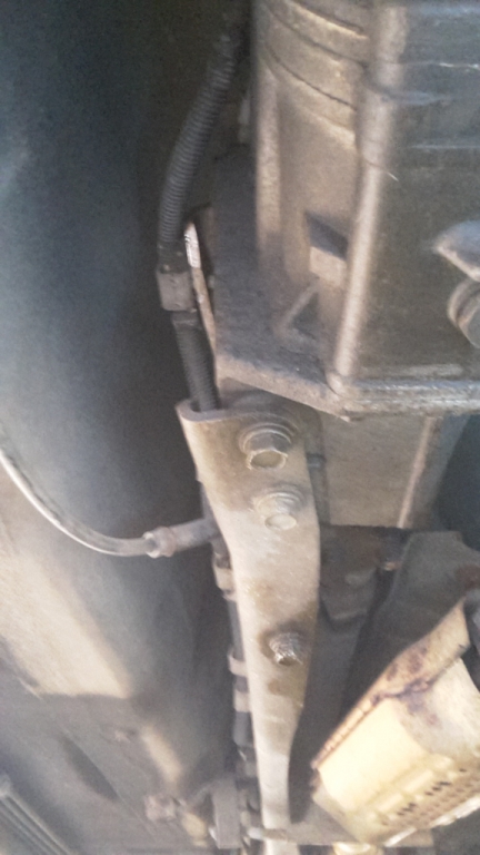

On reste dans les suintements : ça a l'air bien gras au niveau de la tête de vis au milieu là, je sais pas à quoi ça correspond, des explications ?

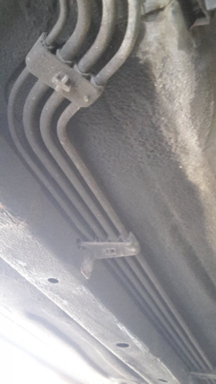

Idem, du gras à proximité de ces canalisations mais je ne sais pas d'où ça peut venir.

Ben c'est pas mal ça.
Pour l'huile ça se répand un peu partout, donc normal que tu en retrouve plus en arrière que le moteur.
Pour l'aile, renseigne toi quand meme, ça peut être cher en main d'oeuvre.

Sinon pas d'avis sur la rouille au niveau de l'axe vers crémaillère ? Je dois m'inquiéter ?

Bof la crémaillère m'inquiète peu, ça reste de la mécanique, donc reparable.
Essaye de voir sur le forum qui a eu des problèmes de crémaillère, mais j'ai l'impression que c'est rare, et je doute que les autres NA soient dans un meilleur état à cet endroit.
Un truc qui me gêne, il me semble qu'il manque un plastique de protection sous cette zone ...
