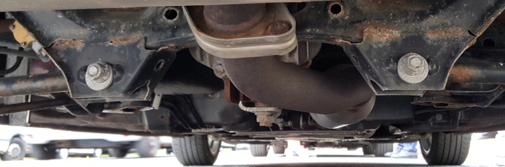

Regarde ca:
http://www.mx5nutz.com/forum/index.php?showtopic=119748
Actuellement,la mienne est dans l'état de la 3eme photo ( celle des 26 000miles ) mais a 133 000km.
Je ne suis pas vraiment préoccupé par ce genre de rouille.

L'état au bout de 7500 miles est déjà impressionnant !!!
Mais visiblement tout ça est superficiel et c'est juste "cosmétique"...

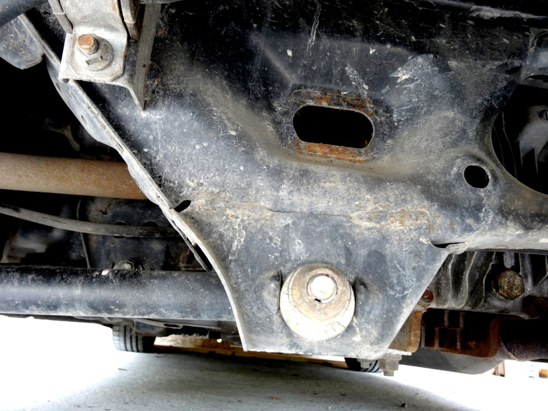

Voilà donc la zone litigieuse en résolution maximale...
(cliquer sur l'image pour avoir la résolution maximale)

Je ne comprends plus rien, j'ai bien vu les photos et j'en ai fait de la mienne, ce sont bien les tirants inférieurs de la suspension arrière si je ne m'abuse, c'est différent à l'avant.
les miens sont différents et surtout tout autour ce n'est pas pareil, pourtant je pensais que la 2.0 avait le châssis identique : N'importe quoi, je dis, c'est juste que la photo est prise différemment et que l'on ne voit pas les trous oblongs supérieurs sur ta photo, la faim, peut-être :sic:

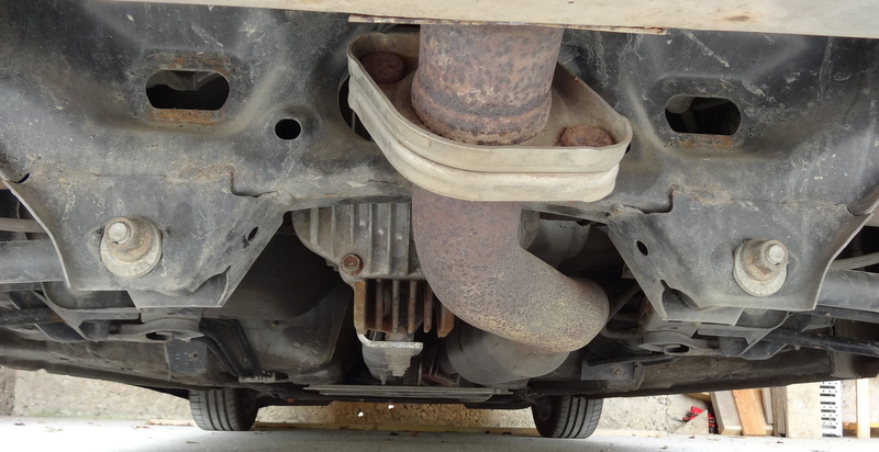

J'ai refait une photo similaire à la tienne Riton et voilà ce que ça donne:
Ce n'est pas différent par rapport à la tienne sauf les soudures qui sont plus corrodées et moins bien faites c'est peut-être la raison pour laquelle elles se sont rouillées aussi.
Message Publié : Ven 1 Juil 2016, 12:19
Bref, je continue ce monologue, ce problème n'en est plus un, c'est rouillé mais pas au point de remettre en cause l'achat à mon humble avis. Il te suffira de passer un coup de brosse métallique, s'il reste de la corrosion de passer un coup d'inhibiteur de corrosion (Frameto), un coup de peinture en bombe et ça roule. Ce n'est qu'une simple pièce rapportée, au pire tu fais recharger la soudure et on n'y verra plus rien et surtout tu seras rassuré. Ce n'est pas une pièce de châssis majeure comme un longeron ou une pièce de carrosserie, c'est juste une chape mince rapportée, au pire ça se change.
Reste à négocier le prix, tu peux toujours invoquer cette corrosion dans la négociation car elle n'est pas nominale à un tel kilométrage (voir celle de TIB7) ainsi que les pneus à changer, entre 12 et 13 000 € tu fais un bon achat. Et surtout lui fait une bonne vente, c'est ce qu'il faut dire aussi, elle est à 11 000 € sur la côte.

c'est que de surface et facilement traitable avec un coup de brosse et d'antirouille, mais :
on parle bien du support de tirant de suspension ? :aie:
Message Publié : Ven 1 Juil 2016, 14:01
Bien sûr, je parle de la fixation inférieure centrale du tirant de suspension le plus en arrière.
Je pense que ce que voulait dire lachutaie c'est que au pire la pièce peut se changer facilement...
Je te remercie bien pour ton analyse lachutaie, je vais donc attendre les pièces que m'a promises le vendeur et je lui envoie ma proposition de prix en soulignant bien la différence de corrosion avec celle de Tib7 par exemple.
Dans les points positifs c'est que c'est très facilement accessible, même sans pont a priori.
