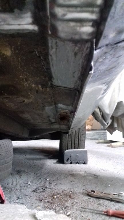

C'est avec une grande tristesse que je vais vous montrer les photo de cette NB ... :sic:
Voiture d'un non-passionné (ni même passionné de voiture) juste conducteur, mais entretien suivis vu le nombre d'autocolant de vidange sur la barre de maintiens du capot.
Le grand père la acheté neuve et à roulé 147 000Km puis donné à son petit fils pour que ce soit sa première voiture. Pas encore le permis le petit fils n'a pas su maitriser la propulsion sur route humide et la voiture à terminé dans une autre.
Il n'y à donc qu'un phare et une aile à refaire, le pare-choc est recupérable. malheureusement le carton n'est que la partie visible de l'iceberg, niveau boulot...
Capote toile, grosse humidité à cause d'une bâche posé pour proteger la voiture ... :roll:
Interieur cuir, je vous laisse faire votre avis ...la charnière d'accoudoir est HS.
Compartiment moteur
Longeron droite - gauche, la bonne nouvelle du jour, ils ont +/- l'air sain
le phare concerné
Mais là on entre dans le domaine du "qui fait peur"
La jolie BAR arrière gauche, dont la corrosion lui a fait perdre 3mm de diamètre ... c'est pareil à droite.
L'interieur droit, pour se faire un avis ...
Et l'interieur de la capote, dont les loquet sont usés et se declipsent tout seul ...sans parler du joint de vitre qui commence à se craqueler => donc bientôt HS.
Je vous passe le fond de roue de secours de type baignoire, la vitre passager dont le moteur HS qui tiend à l'aide d'un jouet coincé dans le joint, le ralentis hesitant, l'odeur et l'impression humide à l'inerieur, et les montant de vitre de porte d'un brun orangé du plus bel effet ...
Et sur route, comment qu'elle vas ???
Bah c'est pas si pouuri que ça, elle roule droit, freine bien et droit, et si il n'y avais pas cette impression de manque de puissance ce serais assez fun ...si il y a longtemps que je n'avais pas conduit une NB, j'ai quand même un doute que le 1800 soit aussi creux ??? plus puissante que ma NCRC et plus legère, mais là c'est le contraire. même un retrogradage et relance en 3 à 70km/h jusque 5500tr/m ne m'a pas collé au siege ... :sic: :sic: :sic:
Bref, j'en oublie surement, mais la seule bonne nouvelle de cette journée, c'est le trajet retour avec une fenètre météo qui ma permis un topdown jusque chez moi sur de chouttes petites routes... Sinon pas embalé par ce projet, si ce n'est qu'il faut sauver cette voiture, mais en 2019 je n'aurais pas le temps ...

ralenti hésitant, perte de puissance,
y aurait pas un joint de culasse par hasard?
des photos plus précises autour des ressorts ne seraient pas inutiles, on arrive pas à déterminer la gravité.
Quitte à voyager dans le temps, autant le faire dans une voiture qui ait de la gueule...

J'ai pas la place, mais perso, à 1800€, je joue :oui: Quitte à la stocker un moment à l'abri, et changer les pièces progressivement, éventuellement d'occase...
Tout de même un GROS doute sur la corrosion, pour que la BAR et le berceau soient comme ça, à mon avis les longerons doivent être tristes.

Ni plus ni moins que toutes celles (NB) que tu peux trouver.
A 1er vue elle a l'air pas trop attaquée.
La barre stabilisatrice arrière est un indicateur de l'état.
Mais bon trouver une NB sans corrosion, c'est mission impossible.
Ne compte pas rouler sans soucis avec cette caisse - elle devrais même avoir su mal a passer le CT en raison de la corrosion (vive le nouveau CT !! :vomi: )
Déjà le 1er point c'est que le carton a l'avant semble limité:
Aile / pare choc et phare --> tu devrais pas avoir de mal a trouver ça
Ensuite il faut que tu examines plusieurs points avec beaucoup d'attention:
- Longeron avant côté conducteur : tu braque la roue avant au max et tu te baisse pour voir le dessous (tu trouvera des trous d'évacuation d'eau, si ils sont boursouflés et pas parfaitement plat : longerons corrodé) --> Pas de soucis c'est réparable mais prévoir des € et surtout des £
- le long des bas de caisse en partant de l'aile avant jusqu'à l'aile arrière, tu passe ta main derrière la feuillure (et tu tapote avec un tournevis pointus - sur la partie blasonnée)
exemple de ce que tu peux trouver:
- puis pour finir les ailes arrières au niveau des portières: tu te baisse bien et tu examine l'arche de roue, tu presse les tôles dans tes doigts normalement les tôles doivent avoir une épaisseur constante et ne surtout pas croustiller.
Bon courage, mais pour moins de 2000€ et l'état général de la voiture j'ai l'impression que cela peux être une affaire pas trop mauvaise. A toi de voir
Reste a lever le doute du manque de puissance - cela peut peut être venir du carburant si la voiture est restée un moment sans bouger (le carburant s'oxyde et perd ses caractéristiques avec le temps)

Je fait de la mécanique moto pour le fun et retape regulièrement des moto. je suis en train de terminer une remise en route d'une BMW R80/7. Et je connais bien les MX5 pour en avoir eu 3 (NB, NBFL et NCFL RC) mais là cette caisse me fait de la peine car il n'y à que le prix qui me motive (et ma situation conjugale qui vas surement changer en 2019 et probablement vendre ma NCFL).
Finalement, ce sont surtout ces 3 points qui me traccassent :
-Rouille train AR et surprises longerons
-manque de puissance, revision, courroie distri, ralentis instable,
-capote : couture HS, humidité, les couture se craquellent ouvrent quand on l'ouvre.
Puis la partie ou il y à peu de chance de mauvaises surprises
-choc avant, c'est que de la meca, ça se fait tout seul ..
-humidité interieur, changement des sieges, coup de propre (en profiter pour faire un upgrade des sieges et de l'interieur)
-locquets de capote, charnière d'accoudoir, vidage du bac de roue de secours :D
Et le passage au CT ...
