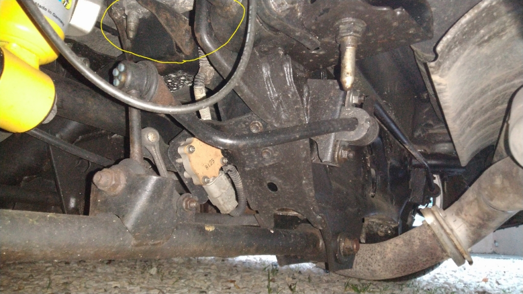

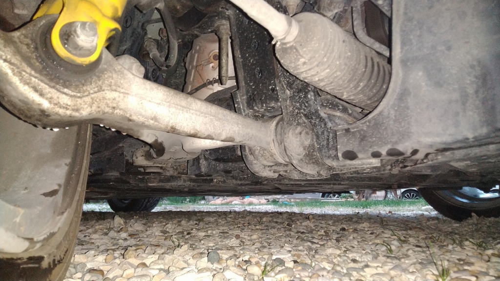

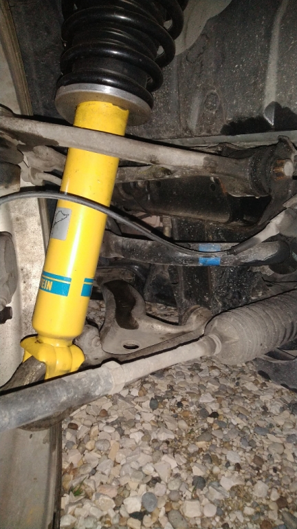

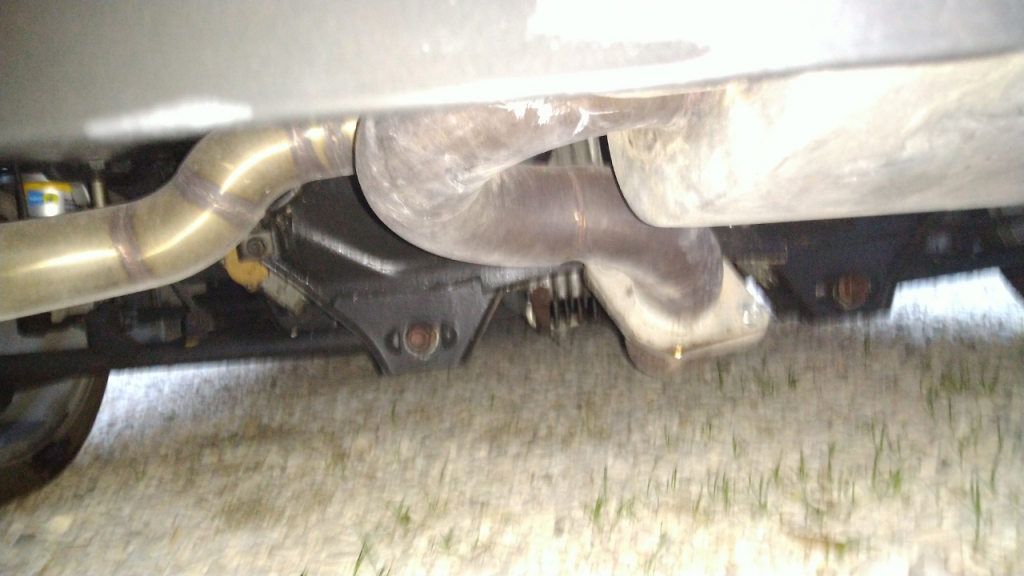

Suite de l'annonce de la RC grise postée récemment dans les annonces du BC quelques photos du dessous mais qui n'est qu'un 1er jet bien sur en attendant d'en avoir via un pont si possible.
Sur celles ci, ça semble plutôt correct sauf ce que j'ai entouré où j'ai un doute si début de corrosion ou saleté :
Une jante un peu touchée et 3 petits accros pouvant être repris

:hello: Salut, ça me paraît propre, vu l'état des fixations inférieures des Bilsteins. Une sortie inox?

Le pot a été changé pour une version un peu plus sonore ce qui ne va pas pour me déplaire :) .

Là c'est propre ! Elle est de quelle année et combien de km ?
L'endroit que tu as entouré est très légèrement rouillé. C'est plus de la fleur de rouille qu'autre chose donc aucun tracas à avoir. Un petit nettoyage, du Dinitrol ML puis 4942 (ou 4941 si tu préfères un coating noir) et c'est tranquille.
La mienne était moins propre (provenance Allemagne) et je n'ai eu aucun mal à traiter tout.

Beaucoup mieux que ce que j'ai pu trouver avant :D .
Elle est d'avril 2009 donc pratiquement l'un des derniers modèle de la phase 1 et 127315 Km.
Mes yeux ne m'ont pas trompé pour la rouille bien que superficielle, autant le faire au plus tôt pour ne plus s'en soucier :) .
Tu fais bien de parler du nettoyage, en survolant un post à ce sujet sur le forum, plusieurs n'arrivaient pas vraiment à se mettre d'accord quant aux produits à utiliser et pourtant, ça fait un petit paquets d'années qu'ils existent donc on devrait savoir lesquels sont vraiment efficaces :?:
Comme c'est pour le dessous, le but est que cela tienne dans le temps sans besoin de peinture et à ce propos, une fois traité, c'est définitif ?
