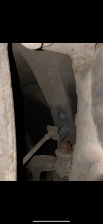

J'imagine que des longerons sain ca n'existe presque plus ?
On a vu passer récemment un NA "neuve" il y a quelques jours alors tout existe sans doute.
En fonction de l'historique du véhicule la rouille est plus ou moins un problème.
Il commence a y avoir aussi pas mal de mx5 dont les longerons ont étés refaits (mais pas toujours correctement cependant).
Ce qu'il faut éviter, mais qui semble malheureusement assez courant, c'est des longerons perforés et recouverts de peinture antirouille à l'extérieur.
Une MX5 corrodée ne va pas se casser en deux en descendant d'un trottoir, mais c'est vraiment compliqué à réparer par rapport à un siège élimé ou une courroie à remplacer.
Je ne suis pas expert mais j'ai jeté un œil aux photos. IMG_9297 et IMG_9304 ne donnent pas une image particulièrement flatteuse des bas de caisse et du chassis. Ca donne envie de gratter un peu pour voir. Sur 9304 la vis qui est censée tenir le coin du cache bas moteur est manquante, je parie qu'elle est en fait cassée à l'intérieur, Il y a visiblement de la corrosion aux environ, mais peut être pas profond.
D'ici dimanche prochain (si j'ai bien compris) d'autres auront donné un avis plus éclairé.

C'est quoi ces espèces de rustines dégueulasses sur les bas de caisse ? :etonne:
On dirait qu'on a collé une tôle au-dessus de la rouille :aie:
Message Publié : Dim 23 Jan 2022, 20:12
Message(s) : 1468
Comme d'hab ça commence avec "pas de rouille" et ça dérape vite
Cette "réparation" c'est ni fait ni à faire, et sans photos de la dite réparation, rien n'empêche que ce soit pas soudé sur la rouille, ce qui est quasiment sûr ici.
Oui c'est ce que je me suis dis aussi.
Je me suis procuré un endoscope pour check les longeron et les bas de caisse.
Si je demande des photos en détail vous pourriez me dire si c'est rédhibitoire à l'achat? J'ai l'impression que c'est impossible de trouver une NB sans corrosion pour mon budget (7000) :sic:

Sur la photo après 9304, on voit clairement que le longeron est attaqué par la rouille. Il faut donc tout bien inspecter et faire baisser le prix.
Effectivement, la réparation des bas de caisse ressemble à du bricolage et il y a quelques modifs dans la baie moteur.

tiens je n'arrive meme pas a identifier le longeron sur cette photo :?
vous parle bien de celle ci?

je lui ai fait remarqué que son "pas de rouille" ne faisait pas sens, puisqu'on en retrouve sur chaque photo du dessous...
néanmoins vous passeriez à coté de l'achat pour ce qui est visible sur les photos?
Désolé, j'ai mal vu sur mon téléphone, c'est la photo 9304, regarde bien il y a de la rouille sur le longeron.
Pour une voiture qui n'a pas de rouille, ça fait beaucoup. Fais toi accompagner par un expert de la MX5 lors de ta visite.
:ptdr:
Trouver une NA ou NB sans rouille c'est mission quasi impossible.
Et le peu de modèles qui n'en auraient pas, seront très largement au dessus de ce budget.
En tout cas, pour ce modèle vu le prix, je trouve ça plus que correcte.
Pour info, un Hardtop seul ça se négocie en ce moment entre 800€ et 1000€
En suite côté rouille, de ce que je vois elle est un peu piquée, mais ça à l'air d'être que de la rouille de surface, on a vu largement pire. Donc pour moi rien de très alarmant.
Pour les réparations de bas de caisse, c'est le soucis commun aux NA et NB, beaucoup l'ont (les bords du haut des passages de roue arrière aussi, pour vérifier passe tes doigt à l’intérieur). Rien de dramatique cependant, à réparer, ça reste que de la carrosserie standard. Il faut se dire une chose : si c'était un pro qui l'avait fait, ça sera pas aussi mal fait visuellement parlant. Donc même si rien n'indique que c'est fait sur de la rouille, la question est légitime. La seul solution, pour savoir c'est de gratter...
Pour les longerons, c'est la maladie des NB, donc y a 95% de chance qu'ils soient touchés, c'est une quasi certitude. Ce qu'il faut voir, c'est comment. Si c'est pris tôt, il peut être encore temps de faire ce qu'il faut en protégeant l'intérieur (traitement corps creux, cire, etc...). Si la rouille à commencé à manger l'intérieur, selon l'état, un traitement peut aussi ralentir le processus, ou si c'est plus touché il faudra faire une restauration.
Le mieux c'est de se faire à l'idée qu'elle sera rouillée, de façon plus ou moins importante, et prévoir le budget qui va bien pour faire refaire ce qu'il y a à refaire. Pour une NB un peu plus 100k km, en très bon état, sans rouille ou bien restaurée, les prix sont plus sur du 9K ou 10k. Très honnêtement, avec HT, et l'état sous la voiture, ça me parait plus que bon (j'en ai vu des plus chère en moins bon étant et sans HT...). Reste à voir les longerons effectivement, même si faut les refaire, si tu arrives à négocier à 6,5k, ca fera un côut final dans les 8k, ce qui est plutôt pas mal.
Après, de ce que je vois sur les photos, elle a été pas mal bidouillée. Perso c’est le genre de chose dont je me méfie, on ne sais pas si tout a été bien fait dans les règles de l'art, ou pas.

roro17 a écrit :
Les longerons ou les ailes arrières c'est beaucoup plus délicat à remplacer ; Et les longerons ont vraiment tendance à rouiller voir à se perforer, ce qui ne fait pas sérieux pour un élément structurel du chassis - c'est vraiment le cancer des NA et NB.
Pas vraiment, les longerons, c'est spécifique aux NB et NBFL.
Par contre NA/NB/NBFL pourrissent pareil des bas de caisse et des contours d'ailes.
Et là, en effet:
On voit de la rouille, donc le point "Trop tard" est déjà dépassé.
Mais encore une fois, les longerons c'est presque un faux problème car ça se refait pour pas trop cher. Evidemment ça fait suer de remettre un billet de 1000-1500€ juste après l'achat, mais ça n'envoie pas pour autant la voiture à la casse.
Par contre, les bas de caisse, ça se propage un peu partout, ça peut être juste un rectangle de tôle à découper/souder, comme ça peut se propager aux planchers, aux seuils de porte et au contours d'ailes. Et là, c'est découpe, soudure, peinture, et ça peut très vite chiffrer.

Plein de modifs donc pièces d'origine à retrouver, état des sièges inconnu, ailes réparées à l'arrache donc encore plus de :vomi: au final, longerons tous cloqués donc à changer aussi... Il enlève un 0 au prix et on peut commencer à discuter :aie:
Pour moi c'est clair : next. A voté :tantpis:
