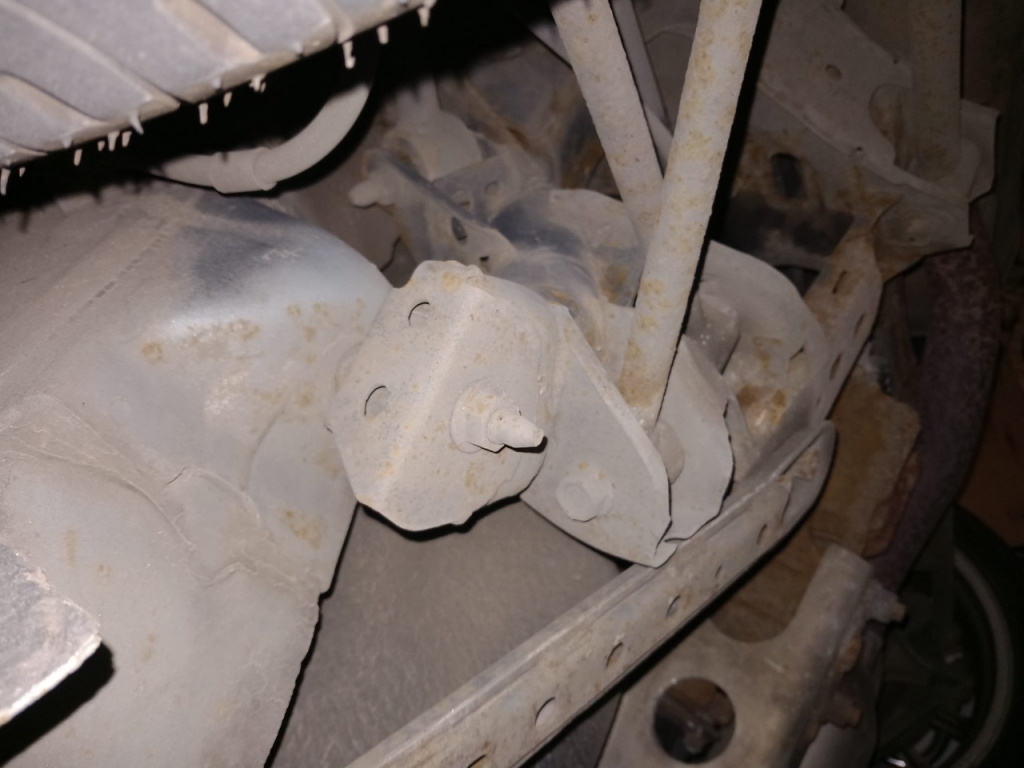

Je dirais pas ça: le vendeur est un vieux monsieur. La plupart du temps quand je demande des photos du dessous, les vendeurs me demandent "pourquoi ?"

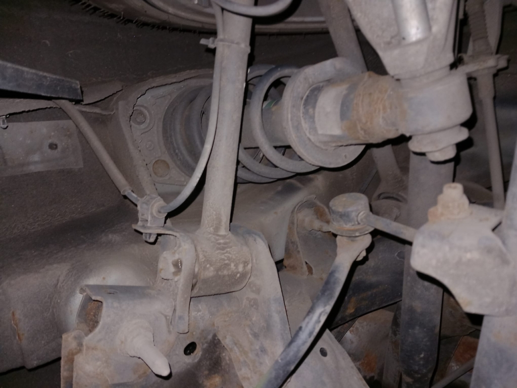

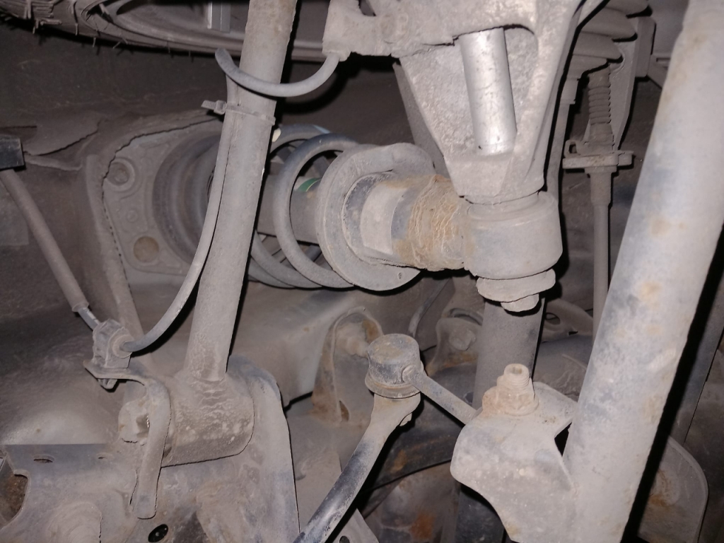

Les voici :

Ce qu'il est sûr, c'est qu'elle a un besoin d'un bon traitement complet afin d'éviter la propagation et l’aggravation de cette rouille qui semble bien propagé mais de surface pour l'instant.
Il ne faut pas en déduire que je suis intéressé pour l'acheter puisque j'en ai déjà une!!!! :D

Même avis, c'est très sale :P mais ça a l'air d'être principalement les soudures qui ont souffert en surface.
Certains plats et tirants méritent un peu d'attention mais l'état reste correct, la visserie est belle. :jaime: Rien de rédhibitoire AMHA en tout cas au vu du tarif et des km... si elle n'est pas encore vendue :cyp:

Pour moi si. Entre l'achat, le rapatriement et le taf à faire dessus pour que ce soit propre, je préfère attendre un truc avec rien à faire. J'ai 4 chantiers que je mène de front sur des autos, plus le reste... Si je prends une moderne, ce n'est pas pour me taper le taf que je fais sur mes anciennes :)

:hello: je trouve également que les dessous ne sont pas si catastrophiques que cela. Un bon nettoyage, décapage et traitement et cela repart. Il faudrait juste savoir si le moteur consomme de l'huile ou pas ...

Je trouves qu'il a raison et je ne parle pas des soubassements, qui pour l'âge et les km sont correct.
moi je fais une fixette sur la couleur des sorties d'échappement :arrow: bien noir :arrow: conso d'huile :?:
Mais aussi le pare choc arrière repeint et doit être a nouveau refait vu l'énorme coup en plein centre.
Ce n'est pas l'occase de l'année :non: a des prix similaire en Allemagne tu en trouves régulièrement.
Marc connait ce marché et il a raison de privilégier la bonne presse de son activité.
