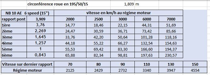

Ok merci, et il faut rappeler que tu as la boite 6 et le pont 3.909 car c'est une 10 AE.

BRG a écrit :
Angebenoit, tu pourrais s'il te plait actualiser ton tableur avec les rapports de boite en ajoutant une boite 6 avec pont 4.1? Merci!
Justement, je l'ai fait hier histoire de voir ce que ça donne.
C'est le tableau en orange en bas à droite pour une monte en 16" (boite 6 + pont 4.1).
C'est le tableau en jaune en bas à gauche pour une monte en 15" (boite 6 + pont 4.1)

Si je suis ton tableau ma 10ae est à 98.81km/h à 3000tr en 6ème, je ne pense pas car si le tachymètre est bien optimiste, le compte tour l'est en général.
Donc à 3000tr réel, je dois bien être à 105km/h réel, peut-être même un peu plus.

erwanmanuelfangio a écrit :
Suis allé sur autoroute allemande tout à l'heure, pour faire progresser la science. ;) :ricane:
4500tr/min à 150km/h GPS et 160 compteur.
Si tu te mets dans des situations qui sont hors de mon tableau, je suis obligé de mettre, à jour.
Voilà ce que ça donne pour 150 kms/h calculé pour la 10 AE, ça colle :bien:

à noter, j'ai corrigé la mesure à 110 et là aussi ça matche bien avec ton tableau.
