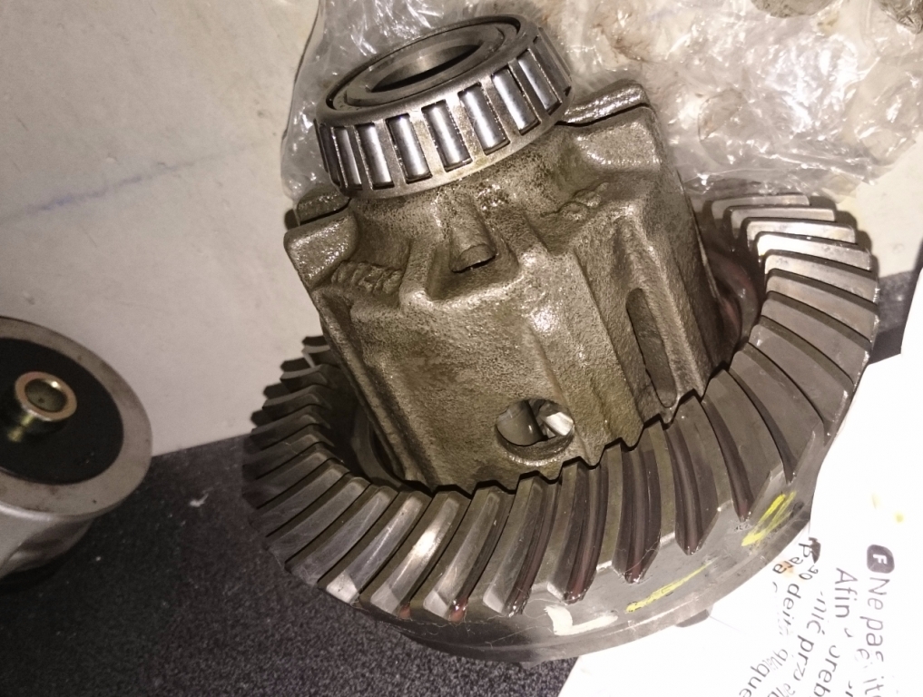

yellowdog a écrit :
Ha bon ? m'aurait on menti ? ma Sportive de fin 2004 n'a pas le Torsen ??? première nouvelle ... on me confirme ?
oui et non, c'est bien un autobloquant mais pas un classique Torsen :
Torsen type 1 sur quelques NA :
Torsen type 2 sur NB et premières NBFL :
Et le tochigi super fuji qui est à cônes de friction, apparemment plus progressif mais dont certains perdent de petits bouts :
c'est aussi ce type qui semble utilisé sur la ND, peut être sur la NC...
