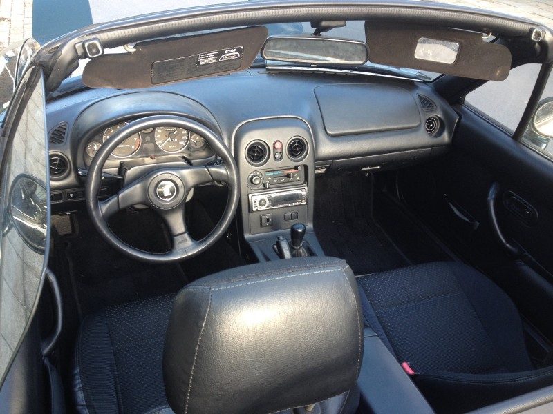

Le second tableau de bord c'est celui-là ?
A partir de quelle année ils l'ont changé ? J'avais jamais remarqué :oops:
Message Publié : Dim 10 Juin 2018, 18:22
Message(s) : 7690
c'est celui là; normalement a partir de 95 :D
