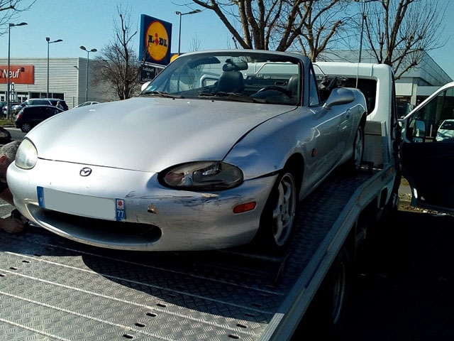

Ce topic était un peu tombé aux oubliettes, on a eu un peu de mal à se coordonner avec les dispos de tout un chacun. On est allé la voir hier.
Sur place ce fut plutôt une bonne surprise
- C'est bel et bien une première main, ou presque. Un monsieur l'a achetée neuve le 17/07/1998 chez Mazda Austerlitz :)
- Elle a ensuite été suivi dans le même garage, ce qui est bon signe. On a les factures avec prise en charge par le célèbre chef d'atelier M. Fernando
- C'est la fille de ce monsieur qui a hérité de cette NB. Par discrétion je n'ai pas creusé le sujet :oops:
- La voiture ne servait pas, et quand elle a servi elle a fini dans une autre voiture avec les dégâts que l'on sait
- Puis elle a été (mal) stockée à l'extérieur, ce qui a accéléré sa dégradation. Mais pas tant que ça, cf la suite.
En point négatifs, évidemment, l'état général de présentation :vomi: Pare-choc AV pété, phare AV pété, ainsi que l'aile gauche. Bon, ça on le savait. Le pare choc AR est abimé, merci les parkings à la Parisienne, et les autres panneaux de carrosserie ont tous au moins un truc.
Lève vitre droite HS, coffre plein d'humidité, capote verte par endroits, voiture pleine de poussière, on pourrait presque la qualifier de "sortie de grange"
Pour la corrosion (puisque la question vous brule les lèvres :D ) c'est plutôt encourageant aussi! Aucune trace extérieure sur les longerons, et seul le bas de caisse gauche cloque TRES légèrement.
Les berceaux triangles sont un peu tristes aussi, surtout la barre antiroulis.
Elle est en tout cas en bien meilleur état carrosserie que la mienne, et même en admettant qu'il faille dépenser autant chez les Anglais que pour la mienne (improbable tant la comparaison ne se pose même pas!), ça reste une bonne base de réfection.
Conclusion: une NB 1.8 140cv, 147000km 1ère main, historique connu, roulante -mais certes avec du taf-, il était hors de question de l'abandonner, cette grise a donc rejoint le garage hier :P

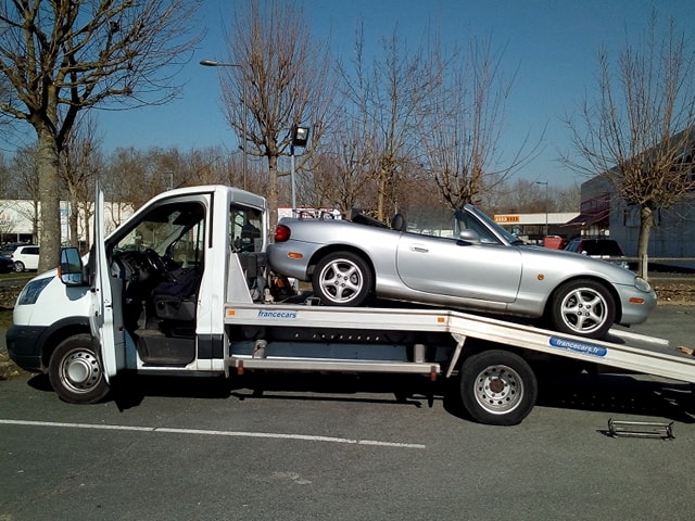

Bien que la voiture soit parfaitement roulante, nous avions loué un plateau pour la ramener. En théorie, elle pouvait faire Melun-Lille par l'autoroute, mais avec une voiture qui n'a pas roulé depuis plus d'un an, c'était prendre le risque inutile de péter une durite de LDR sur la Francilienne ou d'avoir un étrier de frein qui grippe au premier péage. Nous ne l'avons pas regretté, vu qu'on a bien rigolé dans l'utilitaire à 3 de front :ricane: et que le plateau sur base Ford avec un 5cyl 2.3 de 185cv roule sans souci à 130 sur l'A1, même avec une Mx5 posée dessus :etonne:
