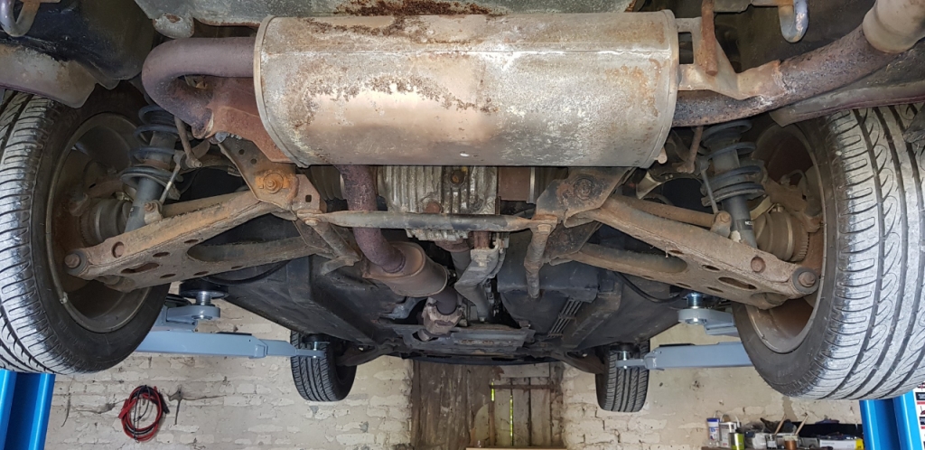

Il m'a envoyé l'état du dessous de la voiture, en m'assurant que ça n'était que de la rouille de surface. Qu'en pensez vous ?
 Sujet du message : Re: Recherche MX-5 NB "Miracle"
Message Publié : Mar 12 Juil 2022, 19:48
Message(s) : 4684
La mienne était comme ça à son import en 2014 ... Depuis, longerons, BDC, tous les dessous (triangles, BAR, tous les SB), tout y est passé ! :aie:

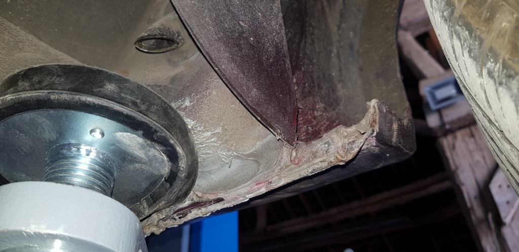

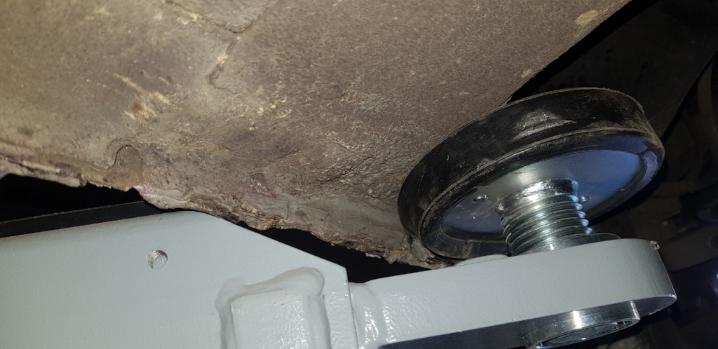

Sur cette photo ce qui m'inquiète c'est la tôle pare-chaleur qui est rouillée...
Sur les autres photos, on ne voit pas bien les emplacements pour positionner le cric, ils ont l'air d'avoir été mal refaits et je vois comme une espèce de mastic qui a dégouliné.
Il faudrait regarder aussi dans les "petits coins".
Genre dans le coffre : Le bac à batterie (et vérifier au passage que c'est bien une batterie gel qui est présente), le fond de l'emplacement de la galette et sous le petit bac noir à gauche. Voir aussi la trappe à essence, et sous les moquettes si possible.
Pour les longerons, on parle bien des brancards à l'avant ?
Sans endoscope, ni démontage du pare-chocs, on peut déjà contrôler visuellement de l'extérieur, par les passages de roue et dans la baie moteur.
On peut aussi passer la main sous ces brancards et sentir si c'est lisse.
S'il n'y a pas de gros problème caché, le prix est plutot correct à l'heure actuelle pour une 1,8 l.
À part ça, je me pose toujours la question sur ce qu'on entend par "rouille de surface"...
Pour le pot d'échappement, je vois bien, mais pour la carrosserie, à mon avis ça n'existe pas, à moins d'un éclat qui aurait fait sauter le vernis et la peinture.
