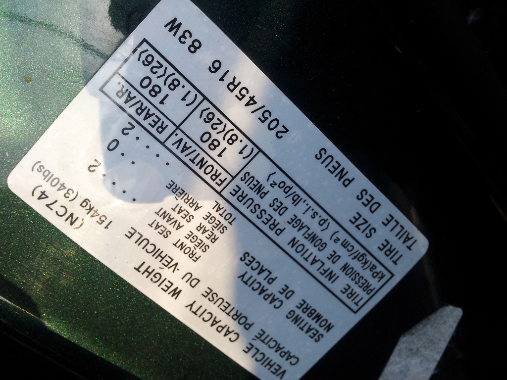

J'ai contacté la DRIEE suite à leur rapport. Je suis dégoutté :( car sous prétexte que ma plaque constructeur mentionne une dimension de pneu 205/45 R16 83W.
Il me faut des pneus avec le W et moi j’ai un H. Le W signifie vitesse max de 270km/h. Avez-vous déjà une mx5 roulant à cette vitesse? :ttt:
Je vais voir si je peux négocier avec mon garagiste Mazda, mais cela ne sent pas bon.
Par contre pour les répétiteurs de clignotants je n'ai pas le choix :non:

Te bile pas pour des pneus, de toute façon tu les rechangeras :tantpis:
Et de mon expérience, des pneus avec un indice de vitesse aussi bas sont rarement performants. Les pneus, c'est bien LA pièce sur laquelle la performance ne doit laisser aucune place à l'économie :oui:

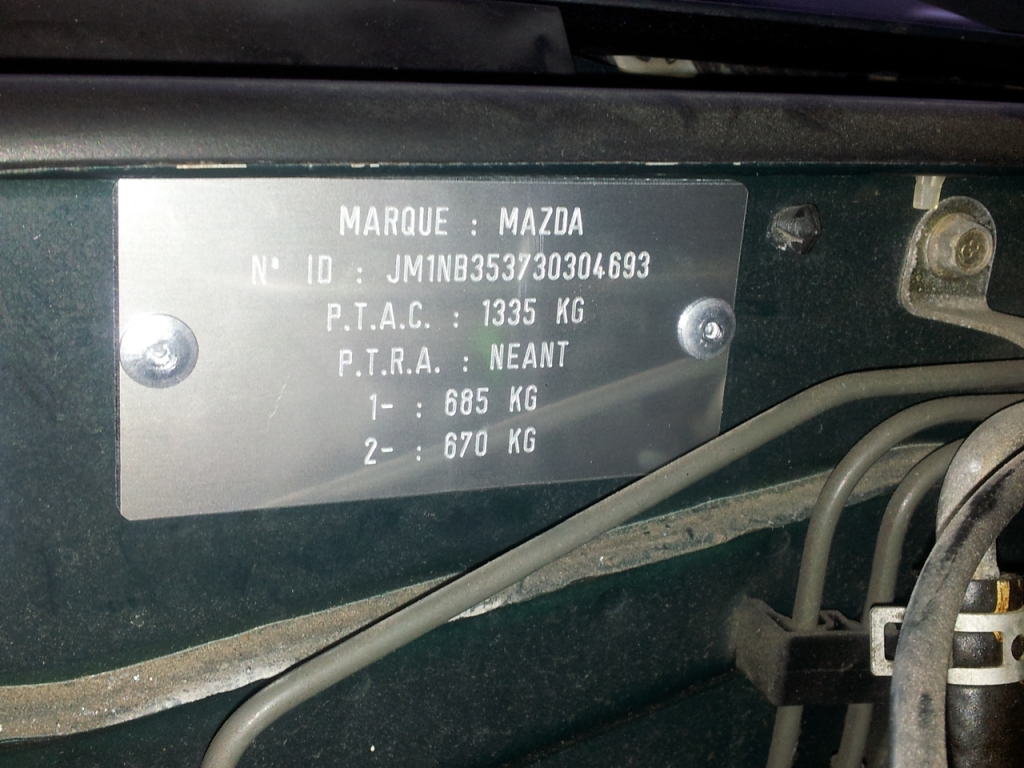

Quelques news concernant mon dossier d'importation. J'ai réalisé les opérations demandées. J'ai perdu du temps à cause de la plaque constructeur. J'avais sollicité Mazda mais c'était un vrai parcours du combattant. :evil:
Voyant que cela n'avançait pas, je leur ai demandé si je viens avec la plaque pouvez-vous la riveter. Bingo, j'ai fait ma demande en ligne le vendredi, je l'ai reçue le lundi et elle fut installée le mercredi. Cela m'a couté 29E alors que Mazda me demandait 100€ hors taxe. Merci internet ;)
