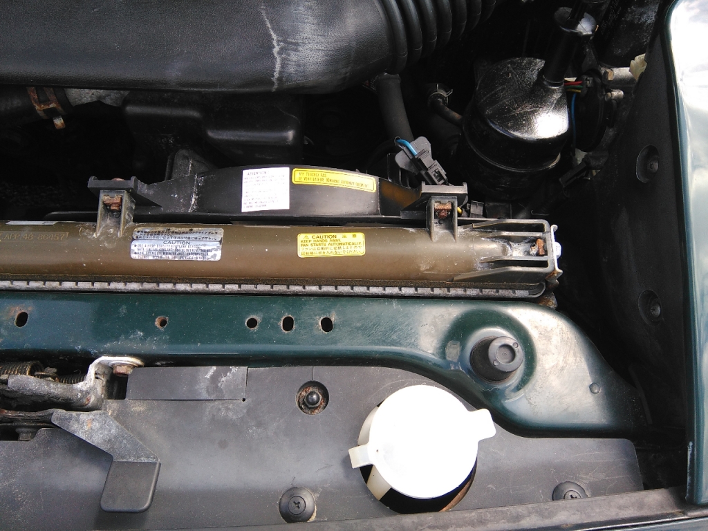

:hello: tout le monde
d'abord quelques photos
puis mes impressions:

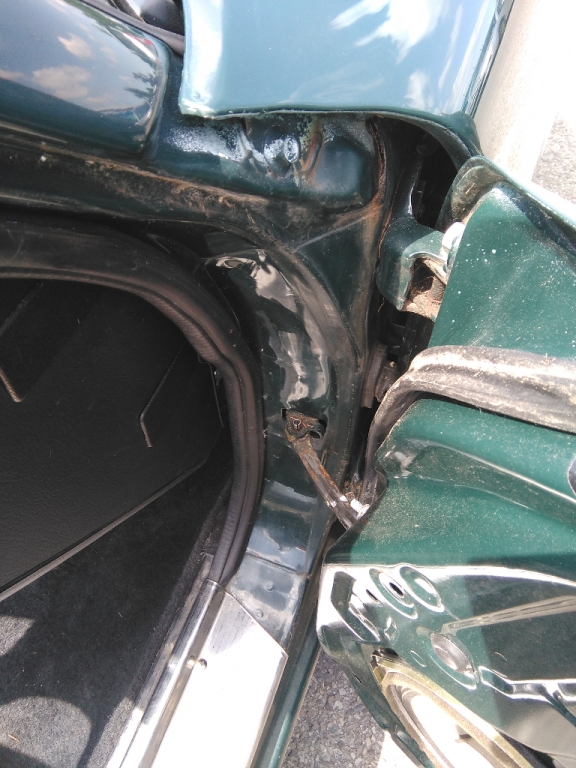

l'aile arrière droite est redressée mais la peinture est abîmée.
d'ailleurs la peinture mérite un rafraichissement intégral

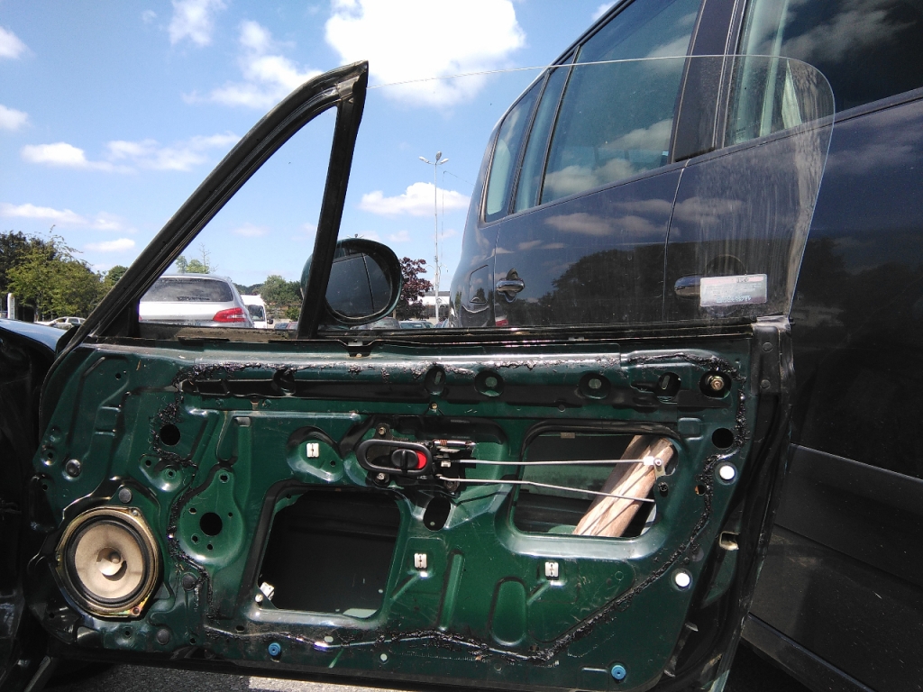

il manque la garniture de la portière droite, et le mécanisme de lève-vitre. l'autre vitre descend très mal
c'est pas très grave, mais j'aurais aimé le savoir avant de me déplacer :tantpis:

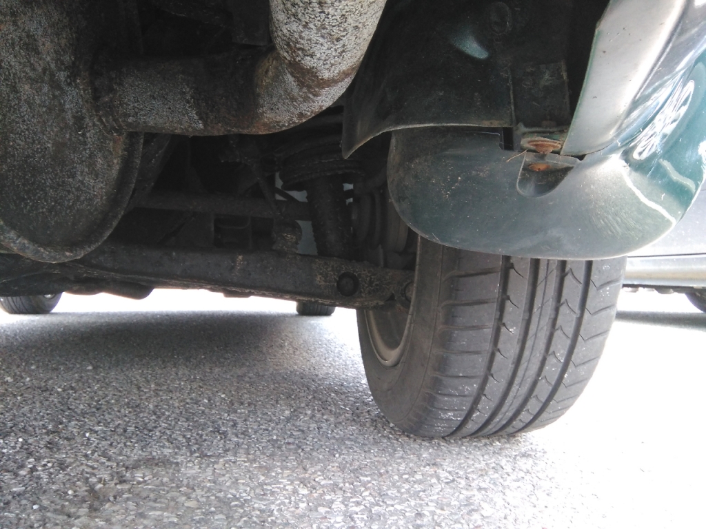

ensuite j'ai observé de l'oxydation un peu partout sauf :P les bas de caisse. la voiture a bien connu l'humidité :oui:
des pneus avants HS

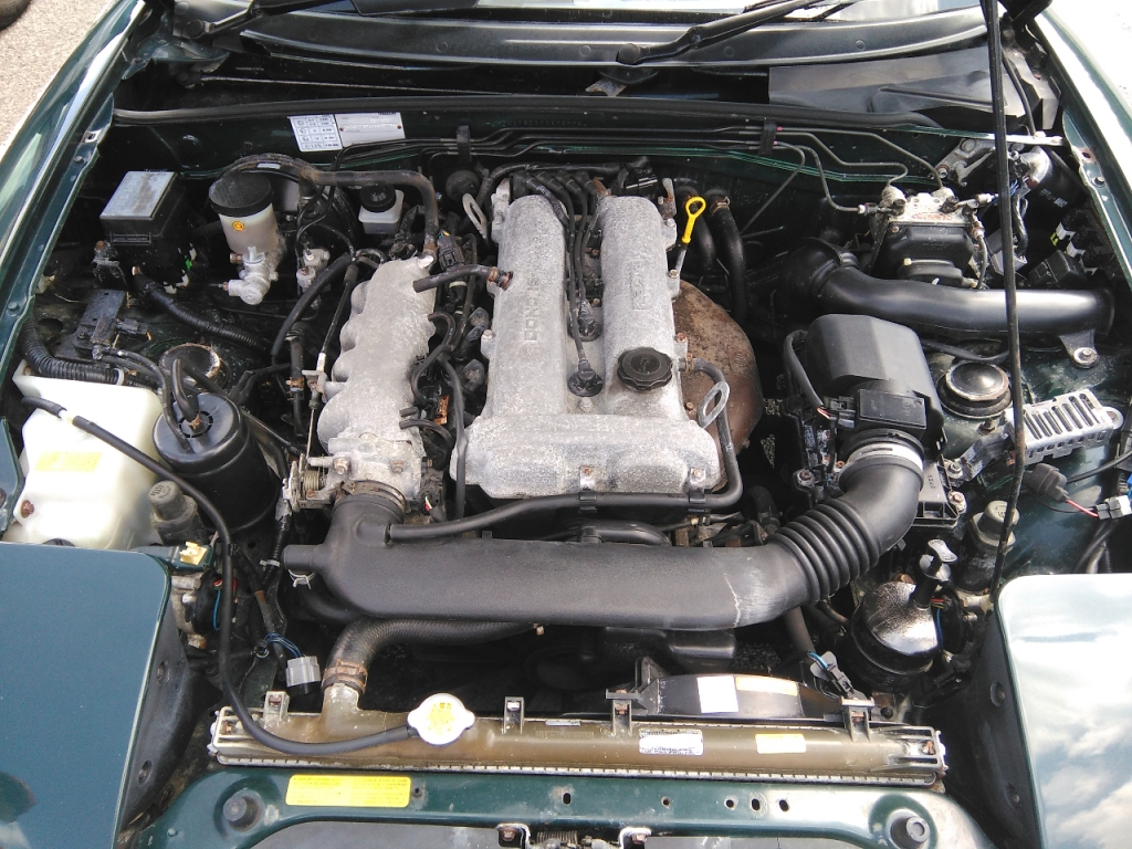

moteur 1L8 :bien:

Tu as déjà un radiateur à changer et vérifier tous les fluides.
Il manque aussi le lave glace à première vue et pour les vitres... c'est un problème connu 50€/porte pour refaire le mécanisme mais pour ça il faut l'avoir...

Radiateur à changer :? C'est possible
Et j'ai vu pire en liquides et fluides
L'acheteur peut trouver un mécanisme de vitre avec la contre-porte, et pourquoi 2 sièges ( en état :sic: )
Par contre, le réservoir lave-glace est près du radiateur
Je ne l'ai pas trouvé tout de suite non plus :P

Quand la couleur du radiateur vire sur le marron/vert/kaki, c'est qu'il est temps de le changer :oui:

>> oui, et quand tu vois certains éléments qui n'ont pas été nettoyés ou entretenus depuis très longtemps, tu sais parfaitement que cette auto n'était pas soignée.
Le vendeur n'est pas un passionné de voitures, ça se voit... il cherche plutôt un pigeon prêt à lui acheter une auto pour laquelle il aura à peine filer un coup de Karcher, et encore... :sic: Alors oui c'est pas cher, mais si tu mets tous les frais, cette auto te coutera chère au final.

Question peut-être bête mais qu'est-ce qui te fais dire que son radiateur est à changer ?

La couleur. Quand il vire sur le marron c'est qu'il commence à avoir fait son temps.

Le changement de couleur c'est dû à quoi ? Parce que c'est que le plastique extérieur que l'on voit non ?

C'est sûrement dû aux cycles de chauffe qui à la longue fatiguent le plastique.
