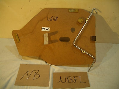

Localisation : 31

Je vois la manivelle pour le cric........il te manque aussi une plaque en carton pour la fixer.
J'ai failli pas en avoir de double de clef que j'ai du faire faire) et de cric, j'ai du lui réclamer quand j'étais sur place.
Donc il manque une plaque pour fixer la manivelle...Ok quand je le rappellerai je lui demanderai.
