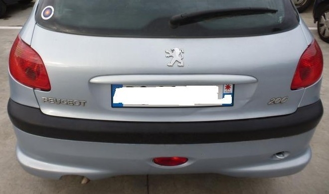

C'était peut être le cas avant 2018 mais là je viens d'appeler un centre de controle technique qui me dit que pour le feu de recul peut importe son emplacement, par contre l'AB doit obligatoirement être à gauche.

Dans la législation je ne trouve pas où cette exigence est indiquée.
Aucune des annexes du texte de loi ne précise l'emplacement du feu anti-brouillard arrière.
https://www.legifrance.gouv.fr/affichTe ... 0020559004
Et le code de la route n'en mentionne que la couleur, mais à aucun moment le côté :
https://www.legifrance.gouv.fr/affichCo ... e=20190422
Donc il faudrait savoir précisément sur quel texte législatif ou réglementaire cela est défini.
Ici peut-être ?
https://www.legifrance.gouv.fr/affichTe ... e=20151015
Mais j'avoue que je n'ai pas creusé le sujet.
Il y a des voitures dont le feu de brouillard AR a l'air en plein milieu... (ou alors, il est décalé de quelques mm à gauche ? ;) )

Message(s) : 2141
Je pense en effet que c'est ce texte qui fais fois vis à vis de la conformité des "l'éclairage et à la signalisation des véhicules", vu que c'est sont titre.
Avec cet ligne...
Lorsque le feu arrière de brouillard est unique, il doit être situé à gauche du plan longitudinal médian du véhicule.
Pour la 206, cette petite phrase à la fin doit autoriser des dérogations:
Les dispositifs conformes à un cahier des charges ayant fait l'objet d'un accord international auquel la France participe et qui, après essais, ont reçu l'agrément de l'un quelconque des pays participant audit accord, sont considérés comme ayant reçu l'agré­ment prévu à l'alinéa ci-dessus.
