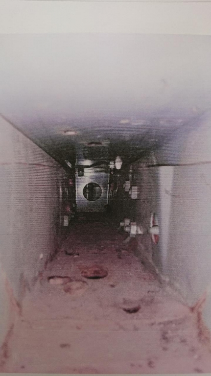

Juste un retour perso d'information sur le sujet des longerons de NB abordé ici.
J'ai donc traité les miens, avec du Restom 4010, et vraiment, il ne faut pas se priver, la procédure est effectivement facile grace aux conseils donnés ici par samsunch et à la video de youtube de démontage du bouclier.
Je dois être chanceux, mes longerons ne semblaient pas en mauvais état. pourtant, cette voiture a passé la majeure partie de sa vie outre-Rhin sur des routes salées, et moi je l'utilise par tous les temps et habite au bord de l'océan...
Espérons que ce traitement préventif me mette à l'abri de soucis ultérieurs...
Bonne journée !
ps : désolé pour la qualité de la photo prise à l'arrache avant traitement. Pas de vraie rouille, plutôt des "taches"...
ex : NBFL 1.8 SSP Memories 3. Une ND un jour ?

En effet ils sont beaux
