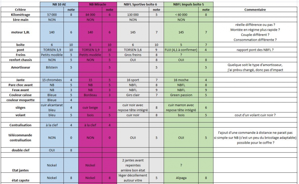

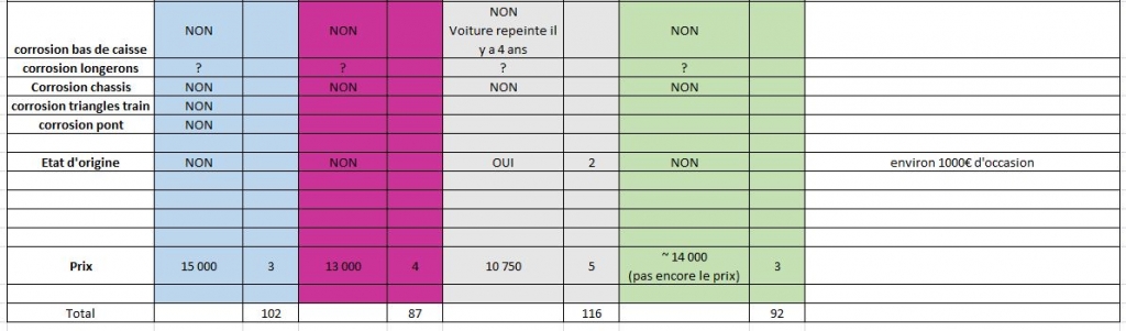

J'ai 4 modèles en vues, je vais faire un tableau des + et des - de chaque modèle, ou mettre des notes et on verra ce qui coche le plus de cases.

Bon, j'ai pas terminé de comparer, mais c'est intéressant comme exercice.
Pour les notes, les critères importants pour moi sont noté sur 10 et ceux moins important sur 5.

C'est assez cohérent ton tableau.
Si je peux me permettre quelques remarques:
> Pour ta notation concernant le km; je mettrais plutôt 10 ou 9 pour la 10AE et 3 ou 4 pour la NBFL
> Pour la différence de point sur le moteur, pourquoi pas. Le BP4W a des avantages, le BP6D aussi, surtout concernant la fiabilité et notamment sa pompe à huile mieux dimensionnée.
> Pour le pont attention, les Sportive ont un pont Fuji et non un Torsen (ce qui renforce l'attractivité de la 10AE). Par contre il me semble que les NBFL BV5 ont un torsen 4.1 pour les NB.
https://bofiracing.co.uk/blog/tor-what- ... roduction/
> Pour les freins je ne sais pas si c'est bien de faire une différence marquée en notation. Le diamètre des disques permet une meilleure dissipation de la chaleur et les plaquettes sont légèrement plus grandes, donc plus de contact avec les disques. Je te dirai en juillet si le freinage des NB est limite sur circuit. Sur route ouverte avec des bonnes plaquettes c'est nettement suffisant.
Il y a plein de kits qui existent pour passer en disque 280mm ou en disque de NBFL sport avec étrier 4 pistons. Donc une upgrade plutôt simple.
> D'accord avec toi pour les jantes de la Impuls :lol: . Après les jantes c'est vraiment facilement modifiable pour un rendu esthétique à ton gout. Peut-être ajouter un coefficient à ta notation. Je pense notamment si NBFL ou pas, sur l'état de la voiture (corrosion, capote, historique).
Si tu as du mal avec l'esthétique des NB et l'intérieur bleu des 10AE il vaut mieux cibler une NBFL.
Aussi, ne fais pas une fixation sur la boite 6 ou les gros freins. Si tu trouves une NBFL "standard" est en meilleur état, à moins de km etc... c'est peut-être mieux de la privilégier même si elle est au même prix.
Comme dit Stéphane, le kilométrage est un + en cas de revente mais pas forcément gage de tranquillité mécanique (je parle en comparaison 70000 ou 130000 km). Par contre si c'est important pour toi tu peux revoir ta notation en fonction.

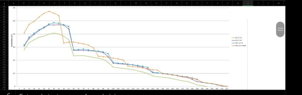

Et Maxwell m'a aussi donné ça, mais il manque la NB 10AE ou mirage avec la boîte 6 et le pont plus court que celui de la NBFL boîte 6 qui visiblement est un 3,6.
Merci pour tes précisions, je revois quelques notations.
Pour le kilométrage, j'entretiens pas mal de véhicule, j'en ai possédé avec des plus gros kilométrage aussi, certain plus de 300 000 kms... Il n'y a pas que le moteur, un moteur solide aucun problème, j'ai mis la R21 de mes parents à la casse avec seulement 350 000 kms, un moteur hyper solide, je n'ai absolument rien fait dessus en plus de 30 ans. Par contre le reste des équipements reflètent le kilométrage, forcément, une voiture qui a 50 000 kms et l'autre 130 000 kms, il y a eu plus de montées descente dans la voiture donc usure siège, usure des roulements etc...
Je suis d'accord avec vous, le kilométrage ne fait pas tout. J'ai revendu mon ex TOURAN avec 180 000 kms dans un état proche du neuf, mais je suis un gros maniaque et je fais du "sur-entretien".
Bref, le kilométrage à une importance pour moi que vous le vouliez ou non. Et oui, il y a aussi le coté "revente", pour l'instant je me lance là dedans mais c'est peut être une connerie, j'ai déjà une ND et 3 autres voitures, je ne compte pas en revendre. Donc si au bout d'un moment je m'apperçois que c'est inutile j'aurai toujours une voiture avec un faible kms pour la revente c'est toujours plus intéressant.
Je vais aussi ajouter un critère, celui de la disponibilité des pièces, la NB s'est vendue uniquement sur 2 ans contre 5 pour la NBFL, forcément il y a plus de pièces disponible en NBFL. On sait que certaines pièces sont compatible à 100% mais pas toutes, certaines demandes pas mal de modification pour s'adapter.
Et pour les ponts FUJI, ils sont montés uniquement à partir de 2003 sur les NBFL. La sportive étant de 2001 c'est un TORSEN.
