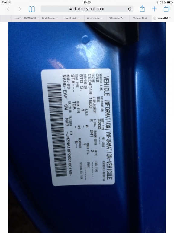

J'ai eu le numéro de série de la 1.8 qui m'intéresse: P200 100159, allemande, MEC en 06/94:
elle n'est pas concernée par le souci éventuel de vilebrequin d'après la date, mais bien par le numéro de série (<127442)... :?
A moins que le numéro de série des 1.8 soit différent des 1ères séries 1.6 ?!?

c'est quoi ce n° :?
sinon les 1.8 ne sont pas concernées par les pb de vilo ;)

J'essaie d'ajouter la photo de l'étiquette VIN

c'est une 1.8 de 1994 européenne:
http://www.mx5passion.com/le-guide-d-ac ... serie.html

12345: Numéro de série. Pour les Mk1 de 1990 à 1994, il commence à 100001. Pour les NA de 1994 à 1997 il commence à 200001. Pour les NB, il commence à 100001 et pour les NBFL il débute à 200001.
Le 100159 appartient donc logiquement à une des premières séries, de 90 à 94...
Je ne pige pas, là :sic:
