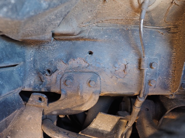

Ah les allemandes !! J'avais acheté la même ( photo ), moi c'était le longeron droit qui n'était pas terrible, rouille sous la voiture, et possiblement les deux ailes arrières refaites. Bien content de m'en être débarrassée. Bref, enfui toi :ttt:

Sur cette photo je ne vois pas le longeron perforé mais plutôt une couche de protection (blaxon) qui part en lambeau. Vous êtes sur que c'est mort?
 Sujet du message : Re: Avis MX-5 nb
Message Publié : Jeu 21 Avr 2016, 06:53
Message(s) : 3819
y'a qu'un moyen de le savoir :red:
plante un tournevis dedans :cyp:

Le vendeur ne parle jamais de blaxon tout comme le garagiste qui a diagnostiqué le problème.
Je commence à me demander si les vendeurs sont au courant qu'elles sont touchés parfois (1 fois sur 2 j'ai l'impression qu'ils ne le savent pas).
