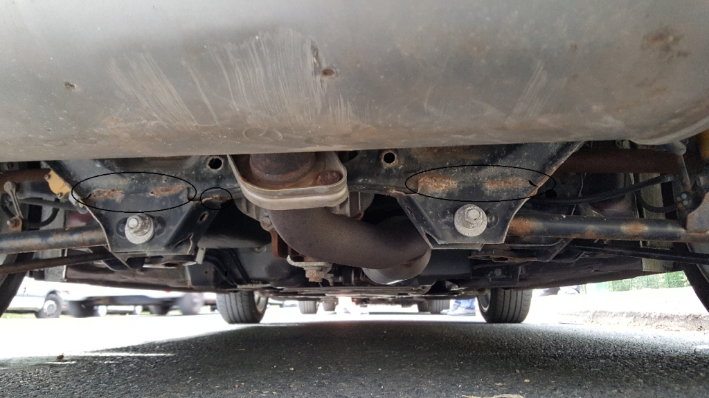

Toujours dans ma recherche de "LA" MX5 qui me fera craquer, je suis allé voir une MX5 3rd limited edition aujourd'hui sur Paris.
Bon en fait j'en ai vu deux d'un coup, mais l'autre était celle de Tib7, qui est vraiment superbe (l'auto hein :D !)
Celle que je venais voir date de janvier 2006 et a un peu plus de 30.000 km.
La carrosserie est très belle, l'état intérieur aussi mais il y a bien plus de traces de corrosion sous le véhicule que sur celle de Tib7 qui a pourtant presque 100.000 km de plus (son auto hein...) !
C'est d'ailleurs mentionné dans le CT :
6.1.4.1.1. Berceau : Corrosion (AV, AR)
Je ne sais pas dans quelle mesure cela signifie quelque chose que ce soit signalé au CT ou pas car ça me parait assez limité et superficiel quand même, en tout cas infiniment plus que sur celle que j'étais allé voir à Strasbourg et sur laquelle du coup le CT ne mentionnait rien... (CT de complaisance ?)
Je vous laisse juger d'après les quelques photos que j'ai pu prendre en essayant de ne pas me faire rouler dessus par les vélos qui passaient d'un côté et les voitures de l'autre...
Apparait aussi le défaut suivant :
5.3.2.1.3. Pneumatique : Usure irrégulière (AVG, AVD)
J'imagine qu'une bonne géométrie résoudra le problème...
Autre chose qui me chagrine : l'auto a peu roulé mais a été révisée (et donc vidangée) en gros 4 fois en 10 ans.
Ca fait donc en moyenne une vidange tous les 3 ans et tous les 7500 km... pour le kilométrage ça me va, mais pour l'espace dans le temps entre les vidanges, je ne sais pas quoi en penser...
En pleine réflexion donc et demandeur d'avis éclairés (les vôtres !)

Au vu des photos c'est juste de la rouille de surface. Rien de bien méchant.

C'est bien ce que je me disais : est-ce normal que ce soit signalé sur le CT ?
(ou alors est-ce plutôt anormal que ça ne l'ait pas été sur une autre que j'avais vu auparavant et qui était largement plus atteinte ?)

pour ce qui est de la mention du CT rien d'alarmant dés qu'il y a un peu de rouille c'est signalé
pareil pour un moteur un peu gras il sera noté défaut d'étancheité sans que se soit rédhibitoire.
Au vu des photos c'est plutot correct
pour le manque de vidange annuel je suis pas étonné ,nombre de personnes ne se fient qu'au kilometrage pour éffectuer leur vidange
si le vendeur voulait masquer ce défaut il aurait "perdu" le carnet d'entretien
personnellement ça ne m'arreterais pas
+1 pour la geometrie

Corrosion, ce n'est pas méchant, la mienne est un peu moins rouillée mais elle vient d'Italie, c'est juste superficiel, un coup de brosse métallique et un coup de peinture et il n'y parait plus. Ca peut même rester comme ça, mécaniquement tu ne crains rien le métal est épais, sauf au niveau des soudures des attaches du bras de suspension arrière où la tôle est plus fine . Là celle là a plus subi les aléas du temps que la mienne, c'est normal.

C'est superficiel à priori mais il a suffit qu'elle ait couché dehors sur une pelouse pour générer de la rouille assez rapidement.
Pas trop grave au premier abord, sauf au niveau des attaches de barre inférieures qui sont moins épaisses et rouillées au niveau de la soudure à vérifier de près mais le prix serait plutôt de 12000€ voire 13 000 € vue la rareté du modèle.

Tu pourrais me montrer en le marquant sur la photo s'il te plait ?

Mais bien sûr mon bon Riton, que ne ferais-je pour ton plaisir ;)
Là, la tôle est beaucoup moins épaisse et il faudrait traiter avant que ça ne se creuse, c'est d'ailleurs surement ce point que le contrôleur a ciblé, comme je te le disais c'est un point à fouiller, si tu pouvais avoir de photos plus précises ce serait mieux.
