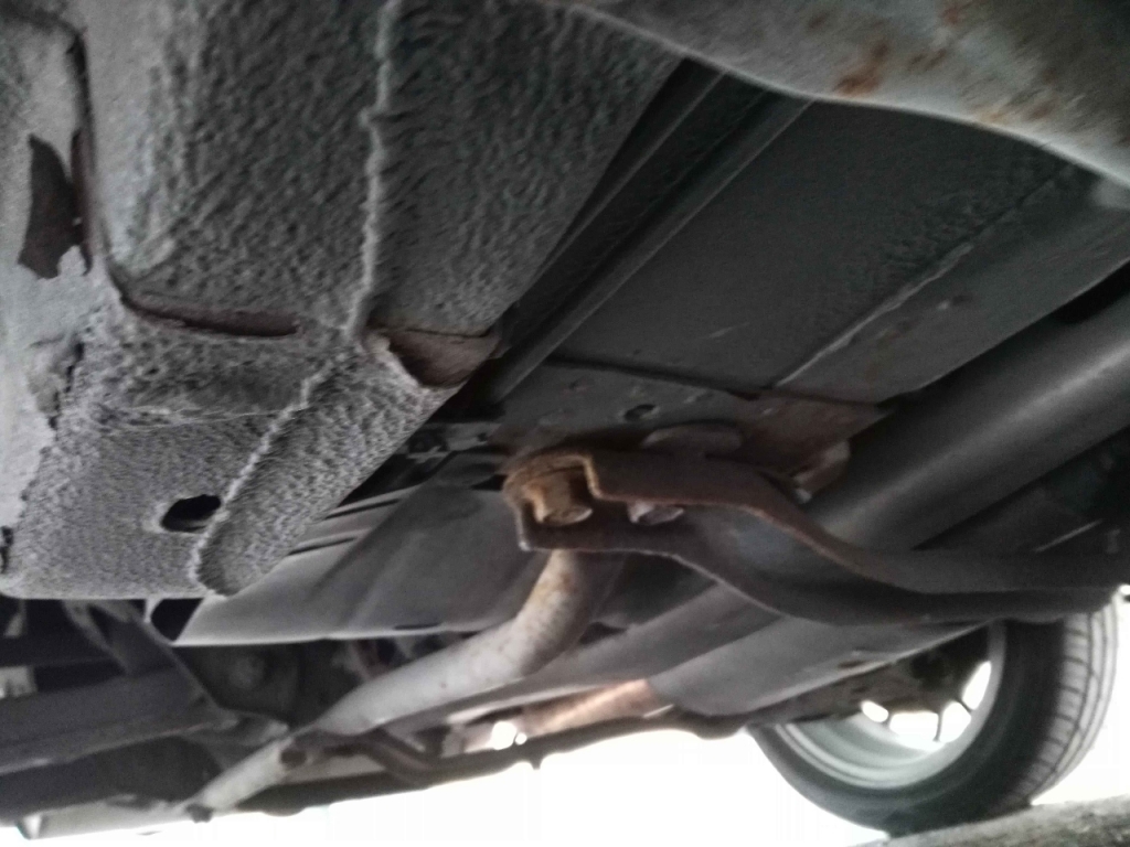

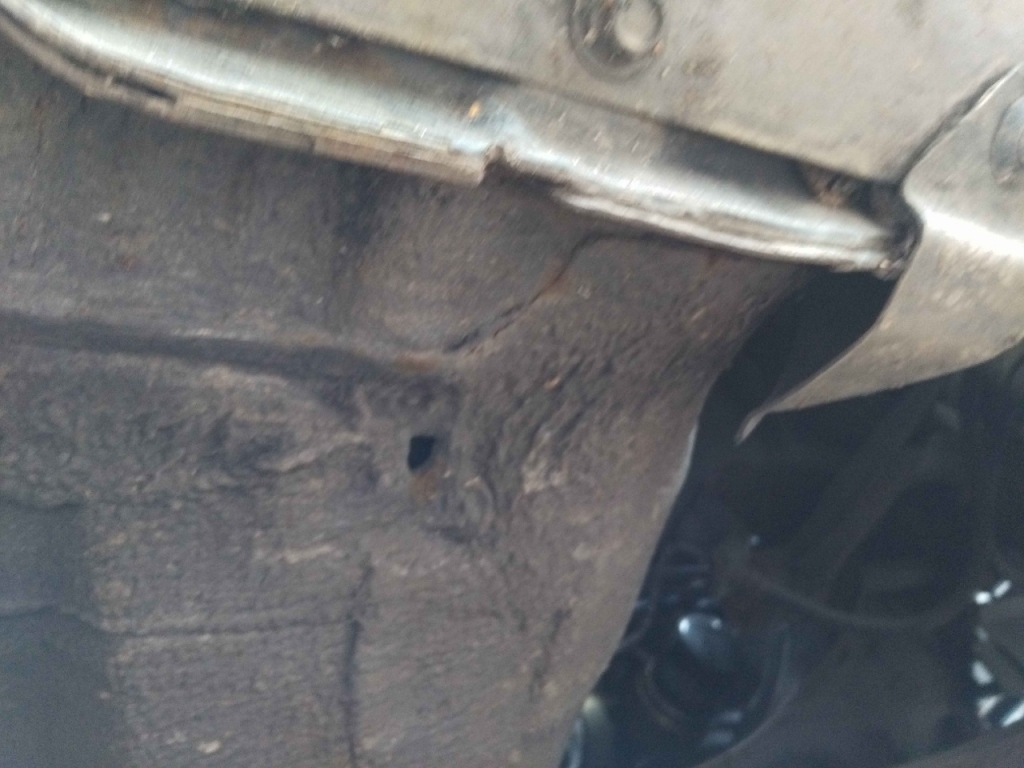

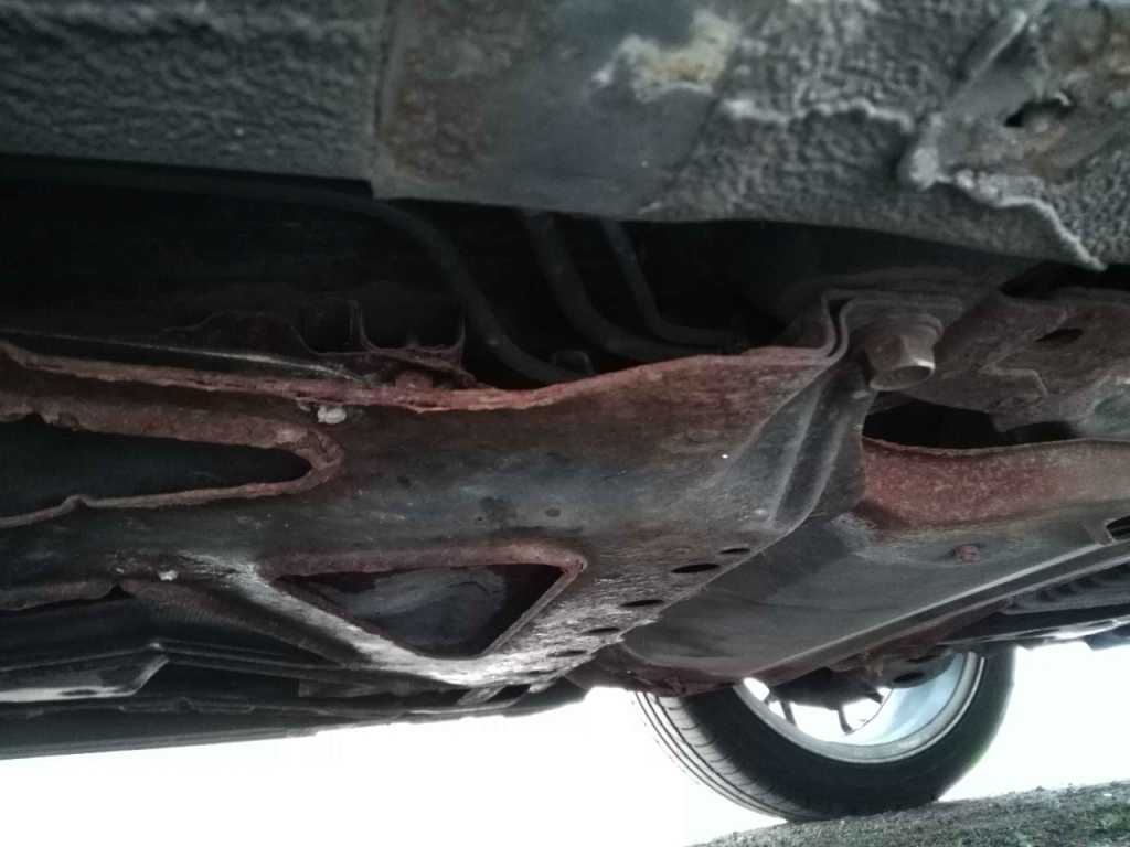

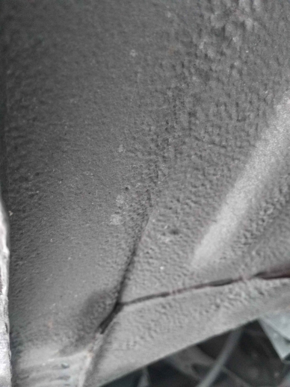

J'aimerai votre avis sur l'état du châssis d'une Etna 1.8L 2004 toute options avec 50.000km à 7500€.
La voiture a déjà fait l'objet d'un ou deux travaux notamment bas de caisse.
Elle à bon rapport qualité prix, mais après avoir vu les photos du châssis, j'ai pris un peu peur.
Je ne me rends pas compte et n'ayant aucun moyen de comparer, je suis un peu indécis.
Est ce que vous sauriez me dire si ca en vaut la peine et si effectivement, dans l'état actuel ce n'est pas un problème ?
Je suis conscient que la NBFL est sujet à la rouille mais est-ce systématique ? (en partant du principe que le proprio a roulé avec bien sûr)
Voir le métal s'effilocher à ce point je me dis que dans 2 ans elle sera invendable.

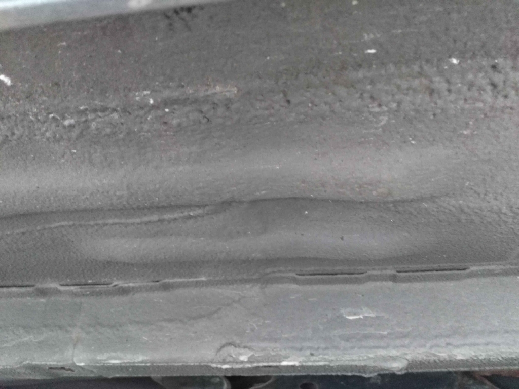

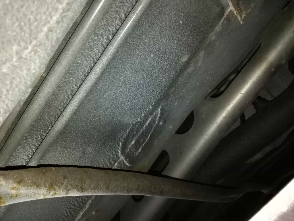

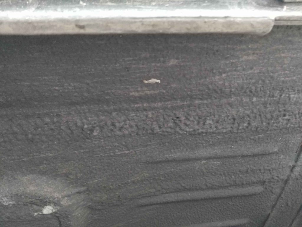

Je n'y connais rien en châssis, et j'ai jamais regardé en dessous ma voiture, c'est normal l'effet rugueux sur les photos ? c'est des bulles de rouille ou c'est comme ca d'origine ?
Enfin tout ca pour vous dire que je ne voudrai pas passer a coté a cause d'une erreur de jugement de ma part. :sic:

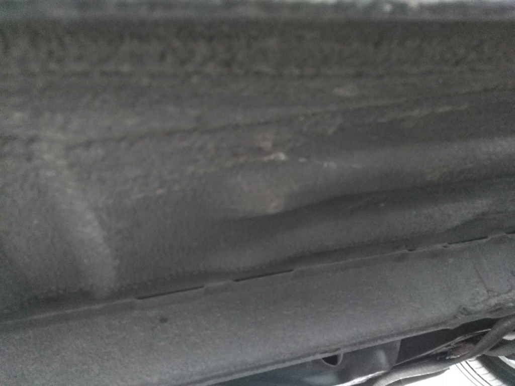

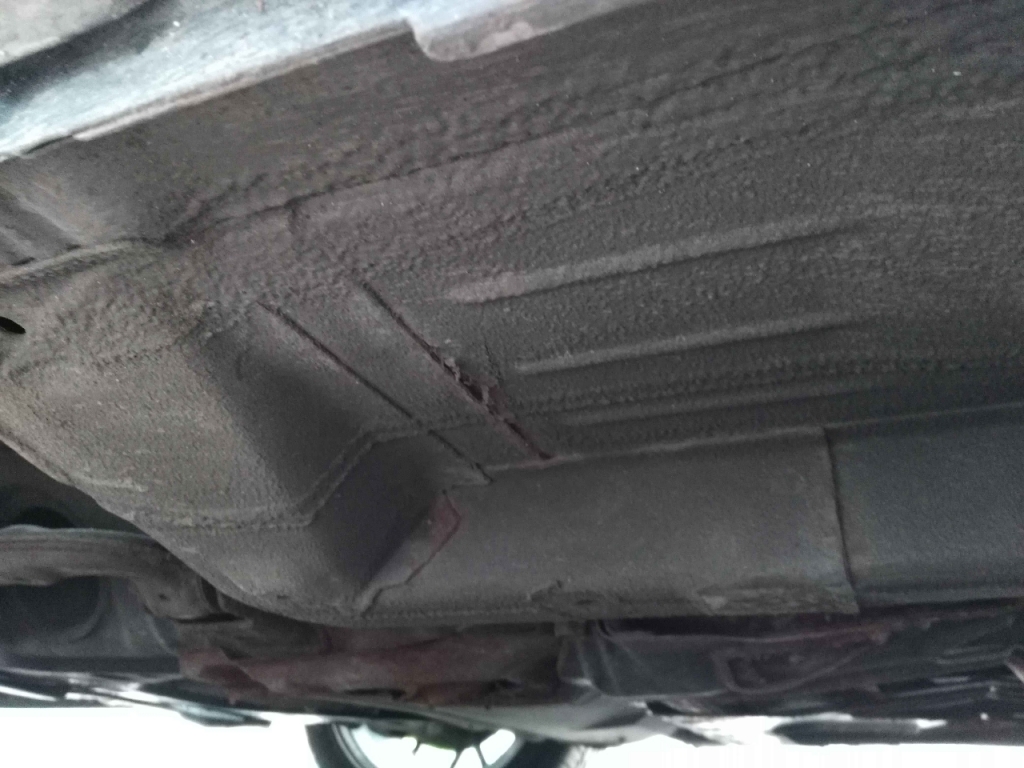

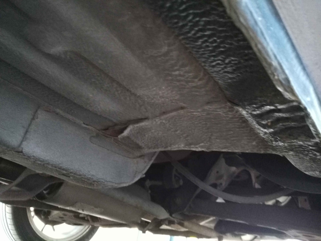

Je ne vois rien d'alarmant sur les photos et à mon avis l'aspect granuleux que l'on voit est normal mais d'autres photos sont nécessaires.
Les bas de caisse devant les roues arrières:
La c'est très visible mais de simples petites cloques annoncent le même résultat dans quelques temps.

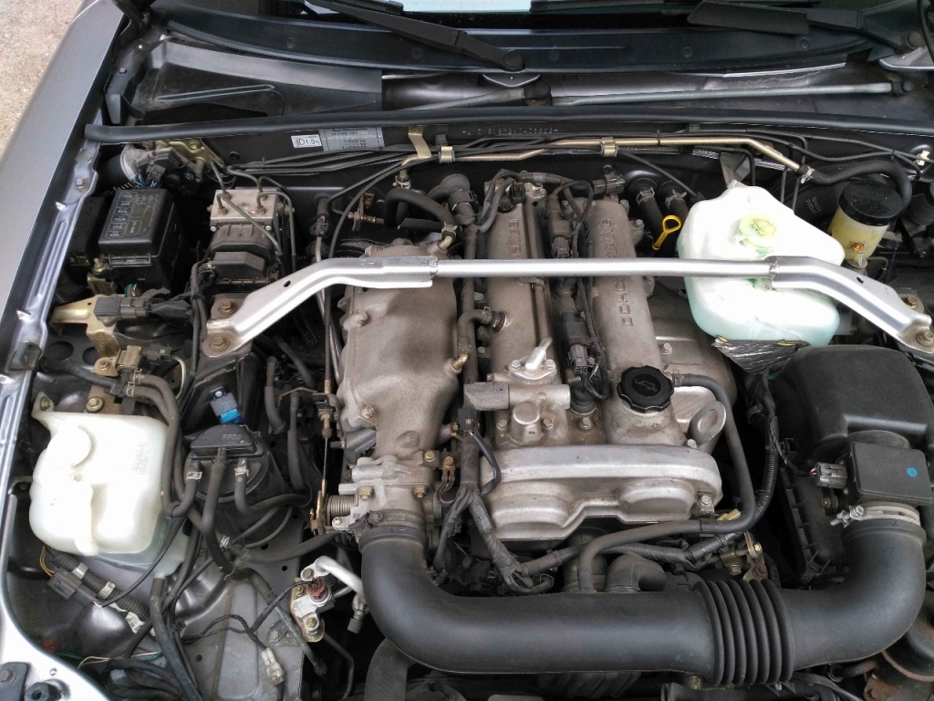

Les longerons sous le capot moteur:
Tu peux passer ta main sous les longerons (en rouge sur la photos) pour sentir si c'est attaqué par la rouille.
De toutes façons si tu cherches la rouille tu vas la trouver mais ce n'est pas forcement grave, un traitement bien fait peut suffire mais tu as raison de bien regarder pour savoir et négocier.

Oui on m'a fait clairement comprendre que de toute façon c'est inévitable.
Mais que dans l'état c'est une très bonne voiture.
J'ai des photos des longerons ils semblent en bonne état.
l'aspect granuleux, j'ai eu une explication, en gros c'est une protection. rien de très grave a priori.
Merci!
