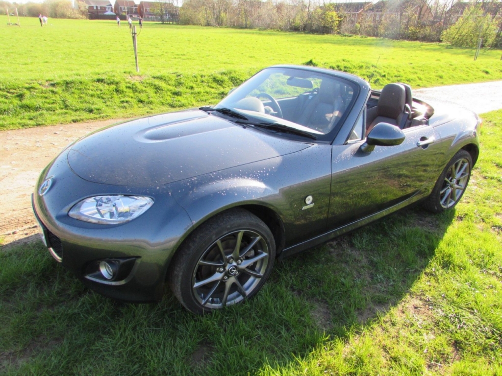

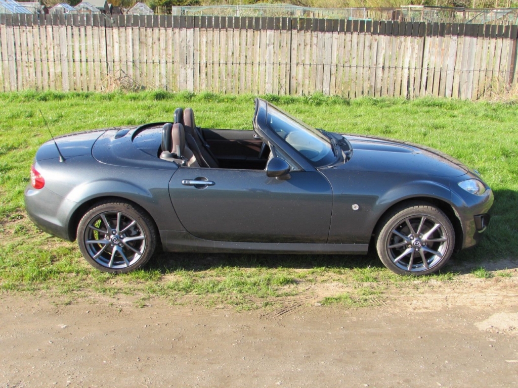

Hello.
J'ai vu une annonce sympa sur la baie d'une NCFL anglaise vendue en CAT D, avec un entretien mazda complet.
Le vendeur précisait sur l'annonce :
CAT D/N WAS LIGHT PANEL DAMAGE NOW FULLY REPAIRED WITH NEW PARTS
Pour les non-anglophones, je traduis en gros "CAT D/N légers dommages à la carrosserie, maintenant totalement réparée avec de nouvelles pièces".
CAT D : ne veut pas dire économiquement irréparable mais plus rentable pour l'assurance d'indemniser et de vendre l'épave. Leur système est différent du français. La CAT D comporte de tout. Une voiture vieille mais parfaite qui se prend un coup de clé sur toute la carrosserie sera CAT D comme une Porsche de 50000£ qui voit son châssis déformé.
Pour cette raison, les CAT C (économiquement irréparable) et D sont désormais regroupées en S ou N, qui précisent si la structure est touchée ou non. Préférable pour les acheteurs.
La "mienne" est officiellement CAT D, la précision N du vendeur est à son estimation. Nous y reviendrons.
Je gagne donc l'enchère sur eBay et commence les vérifications de mon côté. Le vendeur faisant du lot, il ne connait pas spécialement ses véhicules.
La voiture me fait plutôt envie, je la trouve très belle dans cette livrée. Et la NCFL est pour l'instant la MX5 qui me botte le plus (après ma NA) pour sa fiabilité et son potentiel d'évolution (E85, BBR...).

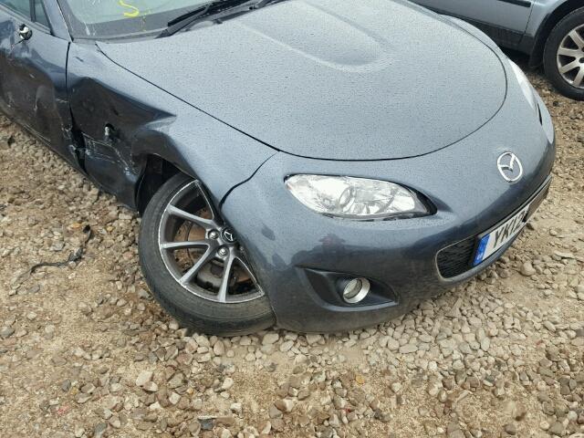

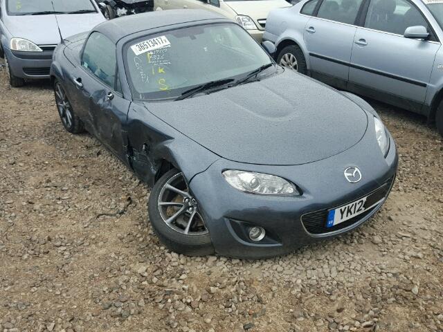

Sauf que profitant de l'historique des entretiens que m'a filé MAZDA, je tape le VIN sur google.
Je tombe sur ça :
https://www.copart.co.uk/lot/36513417
Ca rentre dans la définition "light panel damage" pour vous? :oops:
Bien entendu, je vais certainement fuir, à moins que l'un d'entre vous me convainque de l'inverse. :cyp:

Oui juste une éraflure! Sur la photo, elle s'étire juste la rotule pour reprendre sa souplesse initiale.

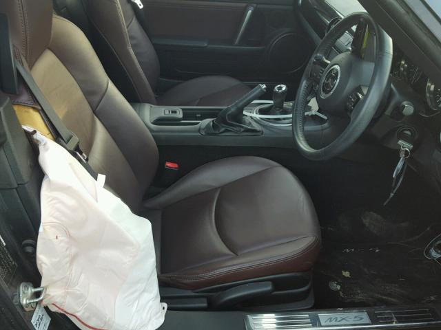

Vous connaissez un moyen pour vérifier si l'airbag a été remplacé (et pas une résistance de merde)?

Qui trouve que "light panel damage" définit cette photo?

Si tu fais abstraction de la roue, il n'y a effectivement que du "panel damage" :ricane: .
J'aime beaucoup : "the car has also had a laser alignment as all mx5's should every 6 months". La voiture qu'il a récupérée illustre bien la nécessité d'une géométrie tous les 6 mois vu le carrossage négatif qu'elle a développé sur la roue avant droite.
Plus sérieusement, je laisserais tomber à ta place. Si les seules preuves de réparation qu'il peut fournir sont une attestation sur l'honneur que ça lui a coûté cher, un MOT de complaisance et un relevé de géométrie (dont j'aimerais bien voir le résultat), ça a sûrement été bricolé à la Snatch.

Ce qui est dérangeant, c'est qu'on ait pas plus de photos au moment de l'accident, il aurait été utile de voir l'auto sans sa roue et sur un pont pour se rendre compte si c'était finalement plus impressionnant qu'autre chose ou le contraire... :tantpis:

Ah, j'imagine que c'est donc pas ça, le gros S jaune taggé sur le pare-brise : :aie:
Compte_Anonyme_1 a écrit :
Sinon, difficile en effet de dire si la structure a pris un coup ou pas, la roue c'est impressionnant mais il suffit d'un triangle supérieur arraché. L'alignement du capot et des phares a l'air pas trop mal.
En revanche, ce que je vois :
- la porte conducteur n'a plus l'air de fermer
- on dirait que la base du montant de pare-brise a bougé
- vu comment la voiture est posée par terre, tout le dessous a dû copieusement racler lors du choc
+1, il serait honnête et/ou le prix serait en rapport, "pourquoi pas à voir", mais là, à fuir. Il trouvera bien un pigeon qui ne vérifiera pas :roll:
