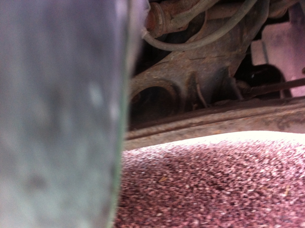

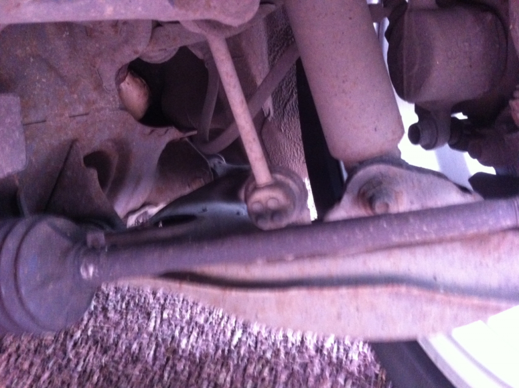

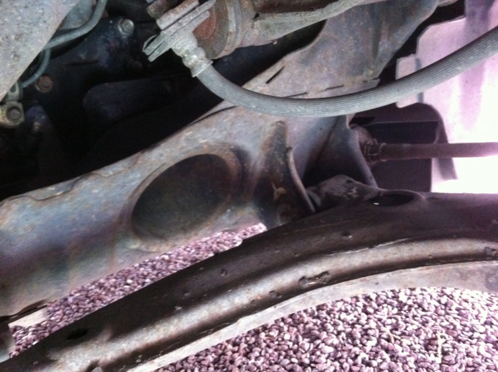

Bon j'ai été voir une petite mx5 1999 en superbe état extérieur.
Contrôle technique vierge
Pas de corrosion sur la carrosserie, en passage de roues, sur les bas de caisse, tous le bras de suspension ont l'air en bon état.
Je joint quelques photo du derrière des roues pour un avis.

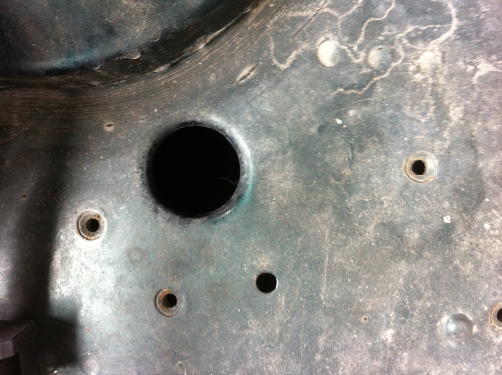

J'ai essayé de passer un doigt dans tous les trous que j'ai trouvé pour voir s'il n'y avait pas un peu de corrosion à l'intérieur, mais rien.
Comme je sors d'une grosse arnaque je suis très méfiant.
Merci de vos avis éclairés :idea:

Les dessous de la mienne étaient comme ça en 2014 à son arrivée en France; on sait ce que c'est devenu depuis ! pas de photo des longerons ?

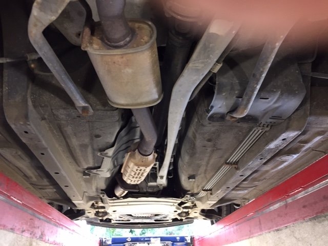

J'ai juste ça ...
Le contrôle technique est vierge, mais je n'ai plus vraiment confiance dans ces documents.
J'ai essayé de voir dessous, mais pas facile.
Donc j'ai plutôt fait un contrôle au touché ... Si on peut le dire ainsi ...
Pas de gruyère sur les différents supports et pas de corrosion non plus à l'intérieur...
A part la mettre sur un pont, pas facile de faire la vérification.
J'ai trop pas envie de me retrouver une nouvelle fois avec une voiture H.S.

pour faire simple, je suis à presque 4000€ de frais pour le démontage complet des dessous (tous les triangles, diverses barres, support moteur, etc) qui ont, soit été changés, soit sablé/métallisé), changement de tous les silent blocs; et pourtant, quand elle est arrivée chez moi, on a entièrement brossé les dessous avant de passer un transformateur de rouille et une peinture noire; ça n'a pas suffit, et ça aura tenu 4 ans ... il me reste les ailes AR, que je fais faire cet hiver; y'en a encore pour un billet de 1000; donc, celle-ci, si tu veux être dans ma situation dans 4 ans, vas y, fonce ... :aie:

Après, les dessous sont assez propres, le berceau est raisonnablement touché, les biellettes sont assez propres. L'état est donc à priori correct.
Mais en effet, les conseilleurs ne sont pas les payeurs, et on est pas à l'abri que ça perce dans 1 an ou 2... :tantpis:
Après, si tu as moyen de regarder DANS les longerons...
