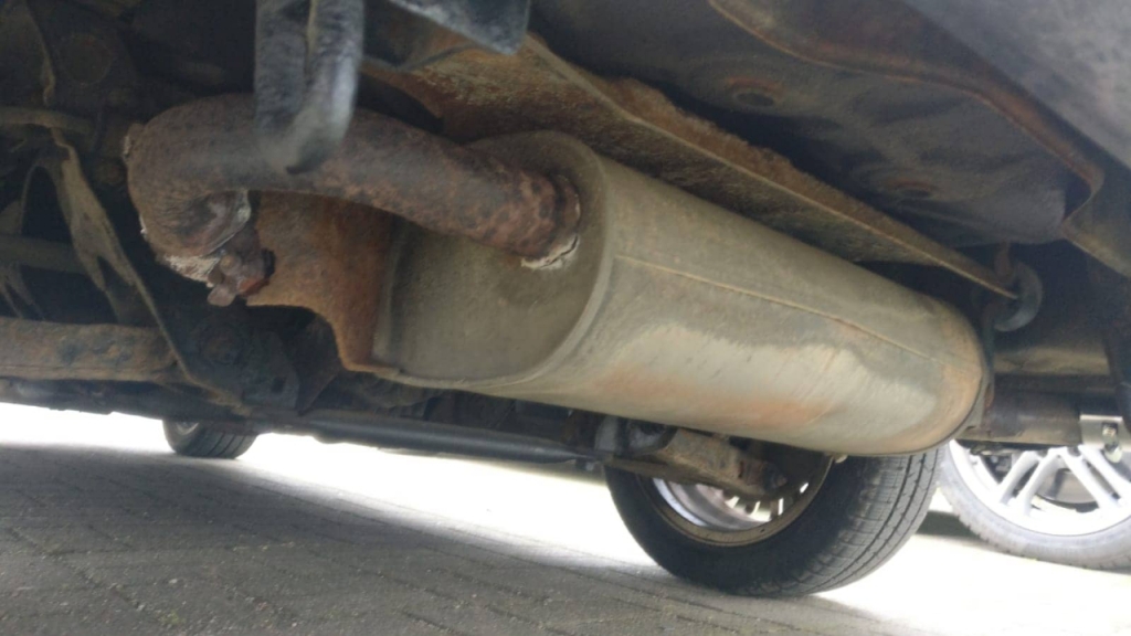

Je viens d'en voir une magnifique. J'aurai aimé avoir votre avis.
Elle est de 2001, 127 000km c'est le moteur 1,6L.
Elle n'est pas rayée. Elle n'a aucune option particulière mais a encore son autoradio d'origine (je vais faire ma relou mais les nouveaux autoradios rouges qui clignotent dans tous les sens ca ne me plait pas donc je mets ca en tant que point positif :ricane: ).
Elle a un super carnet d'entretien et toutes les factures de tout ce qui a été fait sur la voiture.
En négatif:
Il faut changer la courroie (elle va avoir 10 ans) et acheter 4 jantes avec pneu été (pour le moment elle a seulement des pneus hiver). Ce sont des frais auxquels je m'attends et dont je connais déjà les prix.

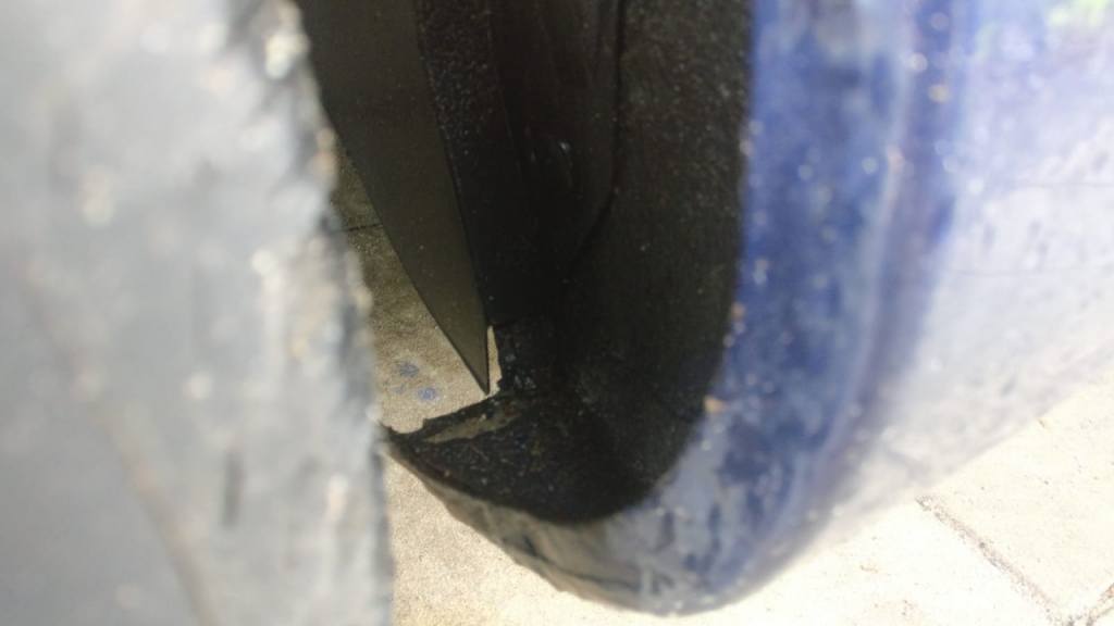

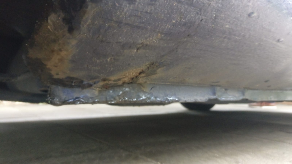

Elle a un (gros?) point de rouille au niveau d'un passage de roue arrière / bas de caisse arrière (et on voit que quelqu'un a foutu du mastic dessus), mais ailleurs: pas de mastic ni de rouille, c'est vraiment localisé.

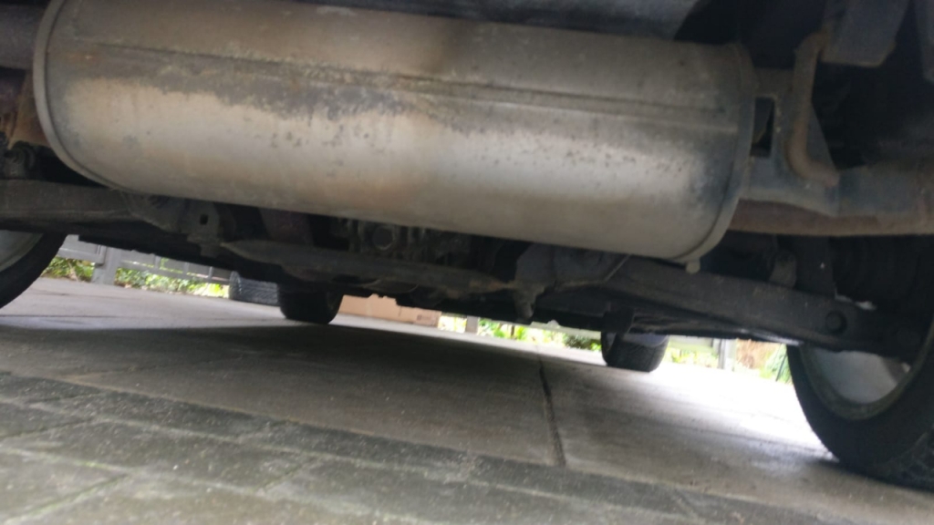

Le dessous de la voiture me semble ok.
Elle est vendue à 3700€ et j'aimerai la négocier pour 3500€.
J'aimerai votre avis sur le prix de la voiture ainsi que votre avis sur le point de rouille. Grossièrement vous pensez qu'il y en a pour combien de réparation chez un carrossier? (j'ai mis des photos)

Salut ! Tu devrais regarder la rouille au niveau des longerons avant

Je n'ai rien vu au niveau de l'avant du véhicule, je me suis baissée et j'ai passé la main aussi. Après je ne l'ai pas faite monter sur un pont...
Je compte la revoir prochainement, mais le seul point de rouille que j'avais noté c'était au niveau du passage de roue arrière (droit) / bas de caisse arrière (droit)

Il faut juste te dire que la rouille que tu vois sur le bas de caisse c’est la partie visible de l’iceberg. car la rouille vient de l’intérieur. Donc surtout ne pas vouloir réparer en surface. Il faut ouvrir le bas de caisse tout nettoyer réparer traité et refermer avec une tôle neuve.
NBFL 1.8 Red passion 2003
 Sujet du message : Re: Achat MX5 NBFL
Message Publié : Lun 3 Fév 2020, 14:29
Message(s) : 5408
Bienvenue. Attention aux longerons sur les NB, surtout les les allemandes :/
viewtopic.php?f=17&t=28670
Si on voit déjà de l'extérieur, c'est trop tard. Si on ne voit rien, ça a peut être commencé à l'intérieur :aie: C'est un gros problèmes sur la NB/NBFL, même une auto qui n'a jamais vu le sel mais qui a pris un peu d'eau est voué à un destin funeste :tantpis:
Vu le prix et la "réparation" au mastic sur l'aile, j'ai bien peur que les longerons aient déjà commencé à pourrir de l'intérieur.
Tôt ou tard, sans doute une grosse restauration à prévoir !

Un indice qui peut rapporter gros .
Le longeron au niveau de la barre anti roulis avant a deux orifices de 15mm environ au niveau de la face inférieure . Avec un miroir tu peux déjà vérifier si cet orifice est modifié , les bords s'évasent sous l'effet de la rouille

Personnellement, je trouve que c'est une bonne affaire à ce prix-là, si les brancards avant ne sont pas trop touchés, et qu'il n'y a pas de rouille dans le compartiment moteur ni le coffre.
(bon, ça fait quand même pas mal de conditions... ;) )
Il faut juste prévoir un bon traitement préventif/curatif des corps creux et bien déboucher les trous d'évacuation d'eau.
