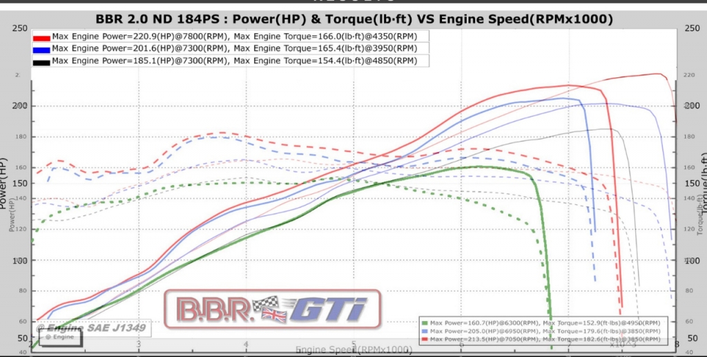

Bonjour
regarde les courbes de couple et de puissance en vert épais (160) et gris fin (185)
les 2 courbes se superposes avant 5500 trs/mm
la différence de puissance arrive au-dessus

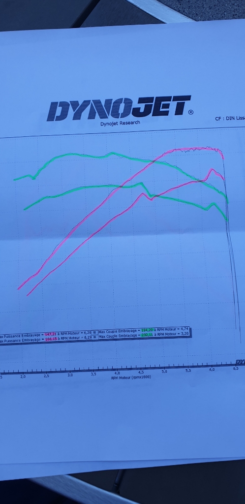

Regarde maintenant une 160 avec un petit réglage
Image :)
