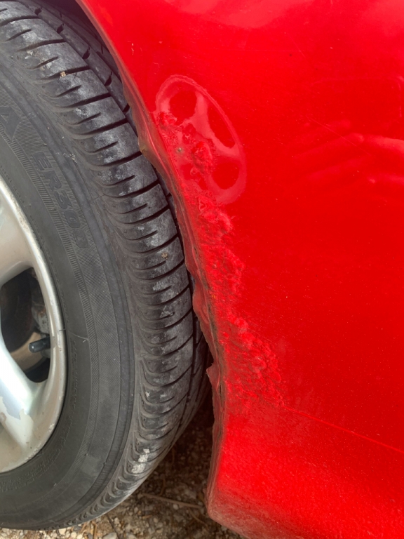

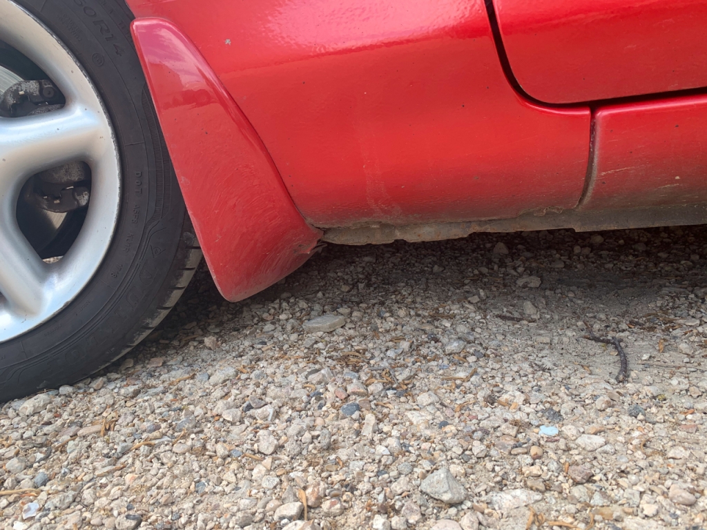

Je suis compte acheter une MX-5 NB, et j'ai trouvé une personne en vendant une à un prix intéressant.

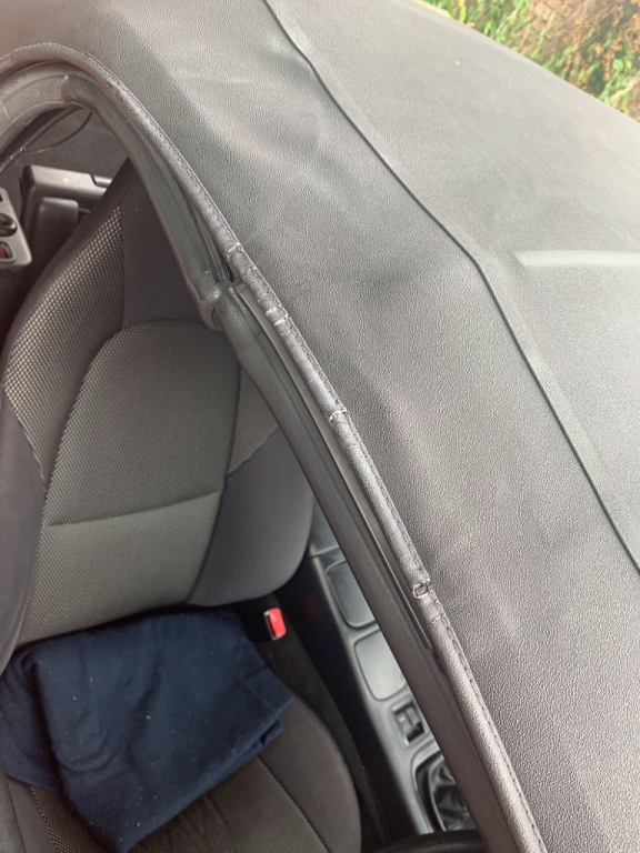

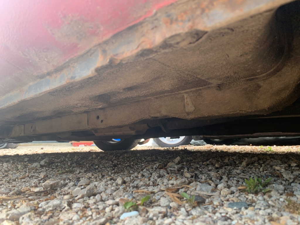

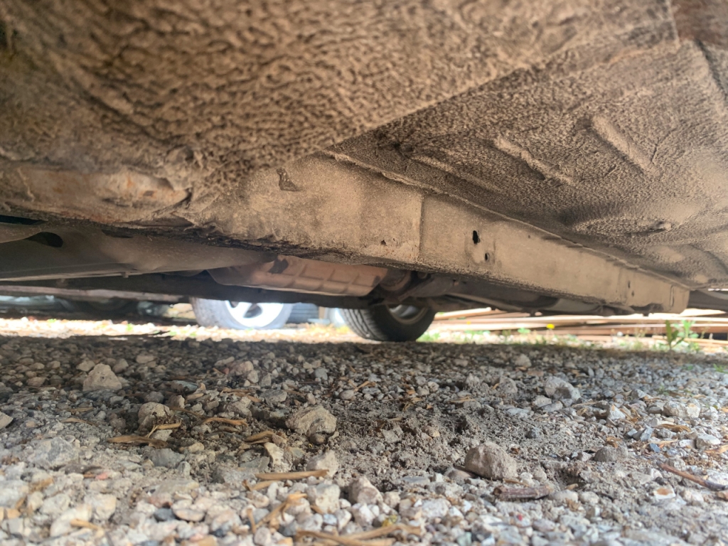

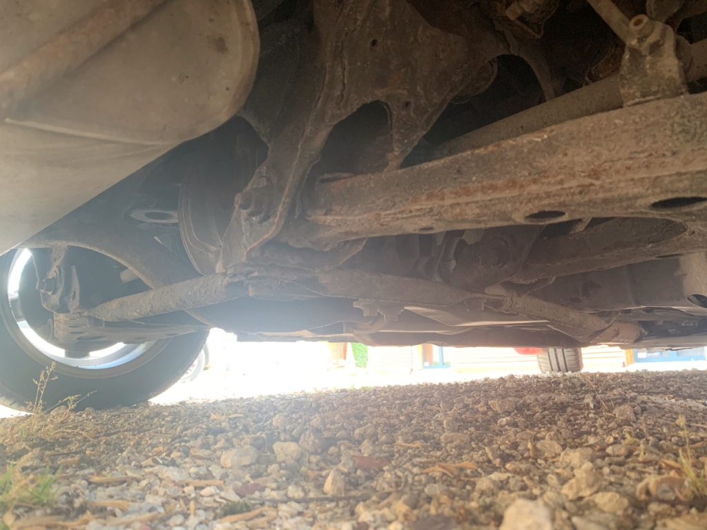

Mis à part un problème de légère infiltration d'eau par la capote (je compte bricoler en attendant de trouver mieux), la voiture à le bas de caisse et l'aile au niveau des roues qui sont corrodés. J'ai pu voir sur certain sujet que ce problème pouvait se résoudre avec quelques soudures pas bien méchantes. Seulement, les photos du châssis m'ont un peu inquiété. Je sais que ces modèles souffrent de rouille et que ça n'altère pas pour autant la fiabilité du véhicule, mais dû à mon manque d'expérience, je n'arrive pas à évaluer les risques et l'état actuel du châssis.
C'est pourquoi je viens vers vous et votre oeil expérimenté pour récolter vos avis à propos de cette voiture.
En vous remerciant grandement !

De visu j'évalue à 1000€ par côté ( ailes arrières + bas de caisse). :beer:
Message Publié : Mar 12 Mai 2020, 13:54
Message(s) : 5407
Si les ailes sont dans cet état, les longerons sont certainement touchés. Des milliers d'euros de frais à prévoir.
Sauf être bricoleur, être très bien équipé et l'avoir pour très peu cher (genre 1000€ :aie: ) passe ton chemin !

Sauve toi. Loin. Vite :D
Ps: à moins de la toucher VRAIMENT pas cher

Des exemples. Quand ça cloque, c'est déjà trop tard, et quand on gratte:
viewtopic.php?f=82&t=29141&start=30
viewtopic.php?f=82&t=44995
viewtopic.php?f=82&t=38516

En effet j'ai regardé les topics que Stef a envoyé et ça serait vraiment dommage que le châssis et le bas de caisse soit dans cet état.
La première offre de la vendeuse est de 2800€ (probablement négiciable 2500€), c'est effectivement pas si cher pour une NB mais j’imagine qu'avec les réparations j'en aurais pour bien plus cher qu'une en bon état et bien entretenue.

A voir les longerons aussi, car les dessous semblent paradoxalement propres. Là, typiquement, les trous d'évacuation n'ont jamais été débouchés, de l'eau stagne, pourris les bas de caisse, et ça remonte par capillarité sur les ailes. Pas de bol, c'est le truc le plus cher à réparer.
sans vouloir spoiler le truc, vois avec Makadam viewtopic.php?f=84&t=44052&start=45 mais on doit aller chercher dans les 4000€ de réparation, car souvent, quand on gratte, on se rends compte que la corrosion galope beaucoup plus loin que prévu

Elle est pourrie cette caisse, au secours !!! pire que la mienne avant que j'attaque les travaux ! j'ose même pas imaginer l'état des longerons !
