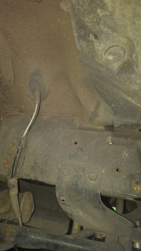

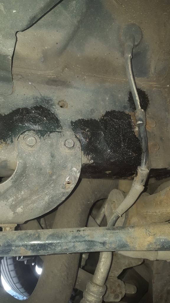

Depuis quelques temps je réfléchis à l'achat d'une voiture "plaisir" et la mx5 nb est plutôt dans le haut de la liste. En parcourant les différentes discussions, j'ai rapidement compris que cette voiture ne souffrait pas de beaucoup de défauts à l'exception de la corrosion sur les bas de caisses et les longerons avant. J'ai cru même comprendre qu'il n'y avait pas forcément de traitement préventif pour les longerons et que c'était inhérent à la conception du véhicule. De ce fait je me demande ce qui peut être acceptable en terme d'endommagement. Est-ce que par exemple l'état de ceux-ci vous semble passable ou faut-il laisser tomber tout de suite?
Je profite de ce message pour vous demander quel budget il faut prévoir pour une mx-5 nb ou nbfl, 1.8, peu importe le kilométrage si historique d'entretien suivi et dans un état correct ?
Merci par avance.
Cyril

:hello: c'est l'intérieur qu'il faut vérifier. Soit en démontant le pare-choc (le plus sûr) soit avec une caméra endoscopique que l'on fait passer par les trous supérieurs (par exemple) des longerons.
D'extérieur ils n'ont pas l'air mais le Blackson c'est souvent du cache misère.
Pour un modèle sain compte 6K€ à 10K€ en fonction de l'état et du kilométrage.

Déjà qu'on voit les craquelures de la rouille sous le blaxon.... :non:

Y'a du camouflage sur la seconde photo, et visiblement la tôle extérieure à disparu par endroits... Les prix regardes mx5 restorer, en fonction de l'état c'est 600-720£ par côté je crois

b6ril a écrit :
Le côté est très beau, j'allais dire OK, juste avant de voir la boursouflure en dessus.
C'est aussi gondolé par la rouille, ça été traité, mais le mal est déjà là. Je ne parlerais pas de maquillage, puisque c'est bien visible, le vendeur n'a pas cherché à masquer le truc :)
A contrôler dedans, mais si ça boursoufle vers l'extérieur, c'est très mal engagé.
C'est ça. Pour ceux que ça gonfle d'aller en GB, Mx5LPS le fait à Tourcoing (59) pour 1000€.
Avantage, c'est en France, dans la banlieue de Lille, c'est très bien desservi par le train/tramway/métro donc pas de souci pour laisser la voiture/revenir la chercher.
Inconvénient, personne n'est encore passé par eux à ma connaissance, donc aucune idée de la qualité du travail. Après, il faut bien que qqun se lance :D
