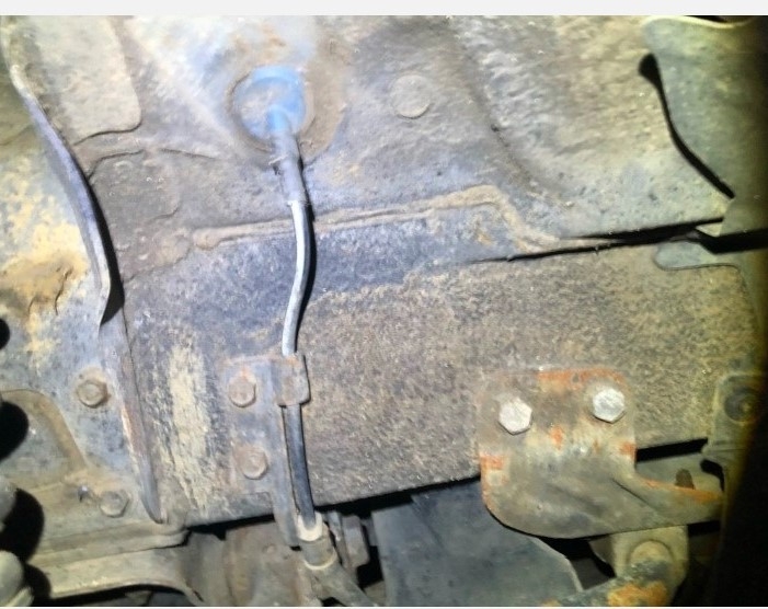

J'en ai une dans le collimateur, et l'aimable propriétaire m'a fait passer des fichiers. J'aimerais avoir vos avis dessus :?
Message Publié : Lun 15 Juin 2020, 22:15
Message(s) : 7632
Il faudrait des photos des soubassements et surtout des longerons pour se faire une idée ;)

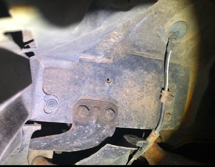

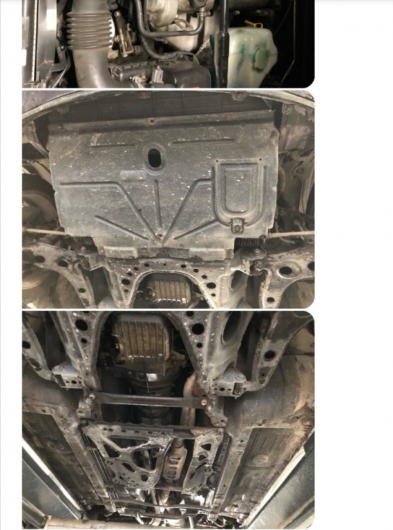

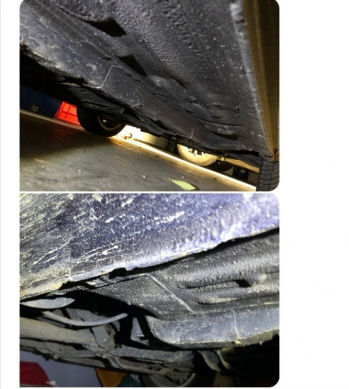

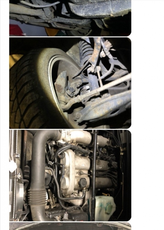

Excusez moi j'avais cru avoir joint les photos :sic: surement un bug de la part de mon téléphone, les voici:
Message Publié : Mar 16 Juin 2020, 14:59
Message(s) : 7632
Je voudrais bien voir l'intérieur des longerons :aie:
Sans démontage, perso je ne prendrais pas le risque.

Ca à pas l'air de percer, mais beaucoup de rouille superficielle... Ca vaut peut être le coup d'oeil ne sait on jamais, si y'a que ça, ça peut être une bonne affaire.
Mon conseil, n'y vas pas sans un endoscope et prends vraiment que si dedans ils sont bien, ce qui n'est probablement pas le cas...

Le bon coté c'est qu'il n'y a visiblement pas de trace de rouille perforante. Notamment sur la 1ere photo, c'est particulièrement flagrant à cet endroit. Il faudrait voir sous le capot l'autre partie juste derrière les phares droit et gauche.
Après, cela ne veut pas dire qu'elle n'est pas cloquée à l’intérieur mais en fonction de l'ampleur tu saura s'il faut juste traiter à l'antirouille, passer par la soudure ou la revendre pour pièces :aie:
Donc à première vu au lieu de te dire '' passe ton chemin '' je pense que ça vaut la peine de creuser (pas la tôle hein ! ) et d'utiliser un endoscope pour aller plus loin. :hello:

Menfin, si je comprends bien, avec des photos sous le capot de derrière les phares je pourrais avoir une idée plus précise et confirmer le fait de monter ou non? D'ailleurs le proprio est sympa, je pourrais demander quoi d'autres comme photos?
