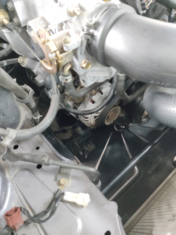

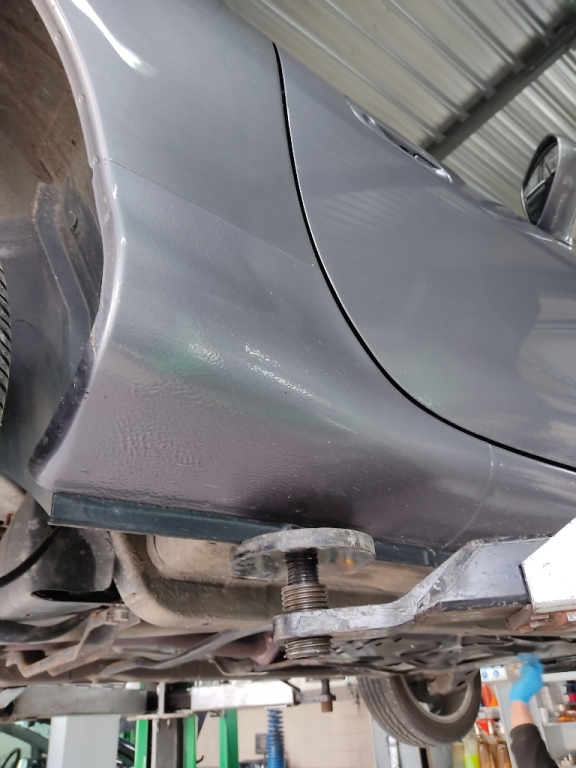

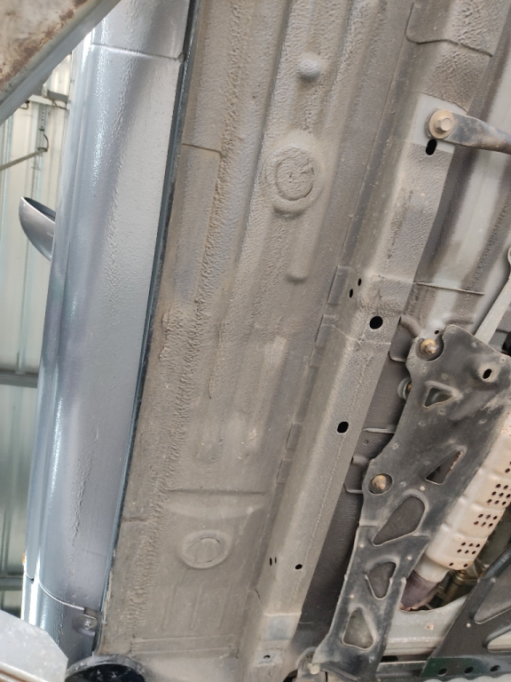

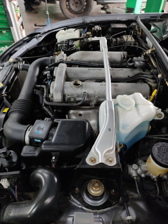

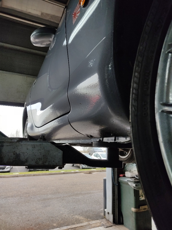

Après quelques jours, j'ai réussit à avoir des photos du dessous de la voiture, elle à l'air vraiment bien.
Je vais la voir Mardi et discuter avec son propriétaire directement.
Vous en pensez quoi ?

Qu'elle est ultra propre!
Achète, puis traitement anticorrosion complet. On pourra t'expliquer

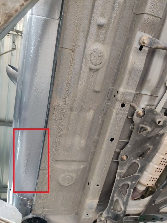

Allez, une petite interrogation sur ce truc
On dirait que l'anti gravillon est irrégulier et suit la pose d'une rustine de tôle rectangulaire.
Effet d'optique? Mais l'état de tout le reste (visserie diverse des trains roulants, des barres sous le châssis...) ne laisse pas supposer une voiture qui aurait eu besoin d'avoir des bas de caisse refaits...

Une rustine à cet endroit ce serait quand même étonnant, peut-être un effet d'optique :tantpis:
Pour la ligne d'antigravillon plus épaisse sur la longueur, j'avais aussi ça d'origine sur ma NBFL.
A 8500€, ça peut être une bonne affaire. A 9500€, je ne sais pas. Manque la clim et le hardtop pour qu'elle soit full option.
J'espère qu'ils n'ont pas plié les feuillures à la soulever comme ça :aie:
Pour les photos, dommage qu'on ne voit pas l'autre bas de caisse et les longerons (même si, vu l'état général, ce serait étonnant que l'on puisse voir quelque chose).
Pour le moteur, pas de photos du dessous, où on aurait pu voir une éventuelle fuite d'huile (bien que ça puisse de toute façon facilement se nettoyer avant une photo).

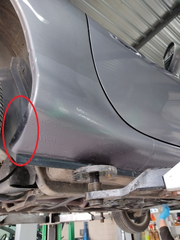

Il y a juste ça qui me dérange :
Peut-être rien de grave, mais la mienne a commencé à rouiller par là. L'humidité s'est introduite entre les deux tôles, la rouille s'est installée, ça a gonflé, l'espace entre les deux tôles a grandi, la rouille s'est propagée plus loin...
Mais bon, elle semble relativement saine comparé à la majorité des NBFL en vente.

Oui, surtout vu l'état du reste
Le problème, c'est que maintenant, y a des merdes rouillées à 8000€. Alors 9500 pour une propre, on finit par trouver ça raisonnable :aie:
L'autre souci, c'est qu'à ce prix, il faut vouloir une NBFL. On trouve des NC dans ces tarifs.
Pour avoir commencé à découper de nos propres mains une NB et d'avoir regardé de près, effectivement, pour moi aussi, ça commence à s'infiltrer par là, puis ça remonte par capillarité et ça se propage vers les bas de caisse.

C'est noté pour la rouille sur le côté arrière, je vais y prêter une grosse attention quand j'irais la voir Mardi, c'est peut être rien (pour l'instant) mais mieux vaut assuré ses arrières, merci pour la note ! ;)
Je ne suis effectivement pas sur qu'il y ait une rustine à cette endroit, j'ai plus l'impression que c'est un reflet, mais je confirmerais ça Mardi, au moins à l’œil je serais fixé ! :oui:
