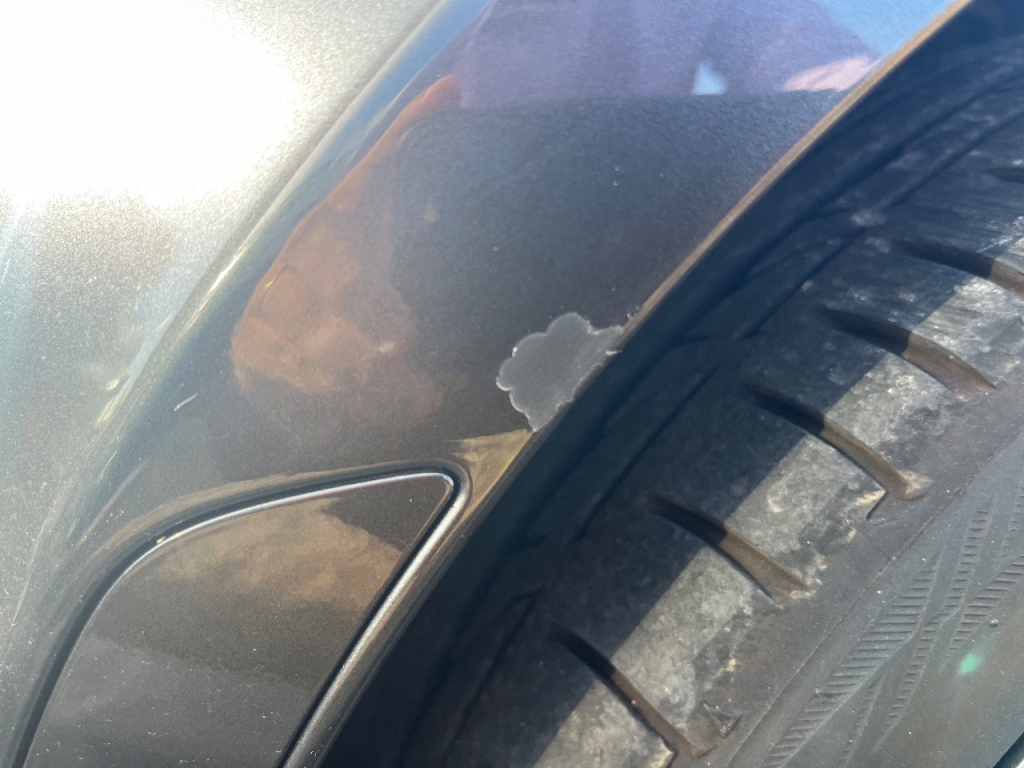

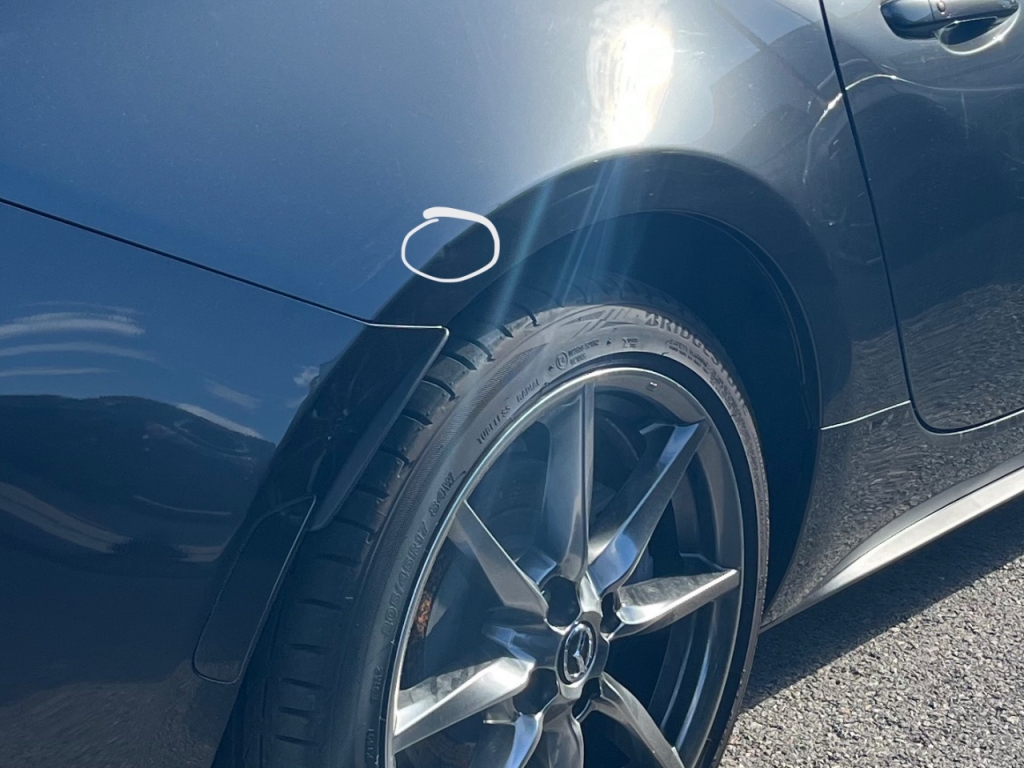

A priori la carrosserie est en bon état, mis à part:
* un éclat de peinture sur l'aile avant gauche (partie pare-choc), le concessionnaire me dit que ça sera repris
* un enfoncement sur le coin de l'aile arrière droite (pliage de carrosserie pour le passage de roue), donc le concessionnaire m'assure que c'est facile à débosseler
N'y connaissant rien et la confiance n'excluant pas le contrôle :), je suis preneur de votre avis sur ces deux défauts. On y verra encore qqch ?
Pour l'éclat de peinture je suis perplexe: comment ça peut arriver ?
Merci de vos retours !

La bosse est très (trop) proche de l'angle de l'aile: ça m'étonnerait qu'un DSP puisse se faire...
À ta place, je demanderais que ce soit fait avant: si c'est possible, on parle de 50€, pas plus.

Même avis que CAB68 : petit poc mais très mal placé, reprise en carrosserie (*) légère mais incontournable.
Si c'est "facile à débosseler", qu'il le fasse :roll: , perso je lui proposerais sans détour d'allonger 50€ pour ça.
Autre solution : vivre avec :idea:
Pour l'éclat dans le passage de roue, ça me paraît assez simple : un petit choc d'un objet tranchant pile sur l'arête dans le sens arrière>avant, ça donne ça. Au hasard, un gros gravillon entraîné par la roue - on distingue d'ailleurs une petite rayure profonde à l'intérieur de l'arête, en haut de l'éclat :arrow: probablement ça.
Pareil, reprise en carrosserie (*) à peu de frais mais nécessaire, peut-être même plus que pour le poc car sinon l'éclat va continuer à s'écailler. Parfait si c'est pris en charge, signe de sérieux :jaime:
(*) Savoir si ça se verra, question de compétence du carrossier : si c'est bien fait on n'y verra jamais plus rien, mais un travail de cochon peut être bien pire que le mal. :tantpis:

Merci pour ces retours ! Il me semblait aussi qu'un débosselage sur un angle c'était pas le plus simple.
Pour info le concessionnaire me dit que les deux opérations seraient faites avant la livraison, mais m'engager sans voir à quoi ça ressemble...

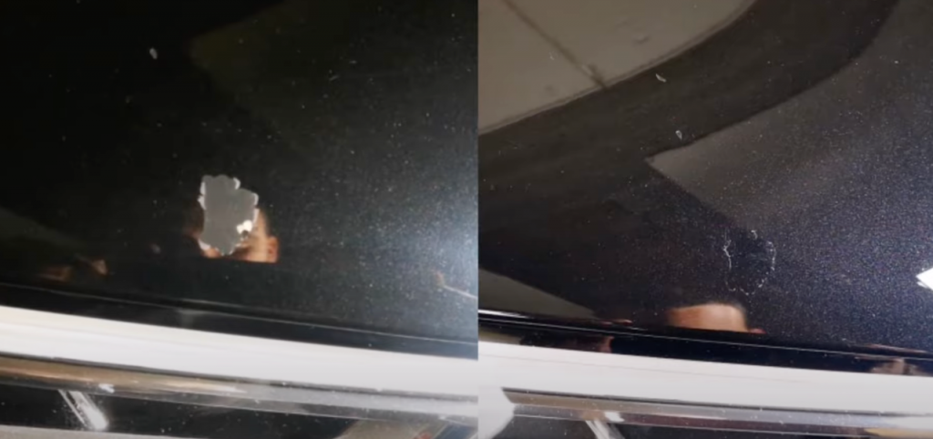

Pour la retouche, ça donnerait qqch comme ça ? (capture d'une vidéo youtube sur le sujet)
Parce-ce que ça reste quand même très visible :(

Même avis que les autres pour le coup dans l'aile.
Pour le parechoc, je dirais que c'était à la base un petit éclat sur l'arrête mais qu'on a ensuite lavé sous pression d'un peu trop près... Ou un parechoc mal repeint...
Difficile de savoir à quoi ressemblera sa retouche, ça peut être +- visible suivant la technique.
On dirait que seul le vernis est parti. Avec un voile de vernis + polissage, peut-être que la réparation sera peu visible.
