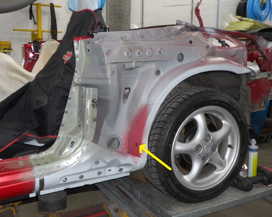

Les longerons avant, on arrive à les traiter à la cire corp creux.
Les bas de caisse arrière, il n'y a pas de trous pour envoyer de la cire. Je me demande si on ne pourrait pas faire un trou bien placé pour injecter de la cire et ensuite mettre un bouchon dans le trou. Possible ou pas ?
Ma remarque est en préventif, c'est sûr que si c'est déjà pourri c'est foutu, il faut changer la pièce.
C'est ce qui est fait dans la ND, il y a des capuchons que tu peux retirer et tu accèdes à l'intérieur des bas de caisse, des ailes arrières etc...
C'est comme ça que j'ai pu injecter de la cire la dedans, donc pourquoi pas sur la NB, ca pourrait très bien fonctionner, mais il faut trouver un bon endroit.

Tiens, je reregarderai, je suis quasi sûr d'avoir un truc qui ressemble à un bouchon en caoutchouc tout en bas de mes bas de caisse, côté roue... :?

Je confirme,il y a bien un bouchon situé vers les roues sur la NB.
Je les avais traités et malheureusement ça a pourri quand même

D'origine, il n'y a pas de trou qui donne accès à la partie sensible des bas de caisse :tantpis:
Il faut en percer un pour pouvoir ensuite injecter de la cire contre la paroi intérieur de l'aile (ça coulera ensuite vers la double tôle du bas de caisse).

Alors oui et non, y a un bouchon, mais qui ne communique pas (Merci M@c)
viewtopic.php?f=82&t=40943&start=255
J'ai fais pareil, perçage d'un trou, le traitement anticorrosion est là
viewtopic.php?f=82&t=40943&start=330
Je n'ai pas encore remis de bouchon maintenant que j'y pense...
