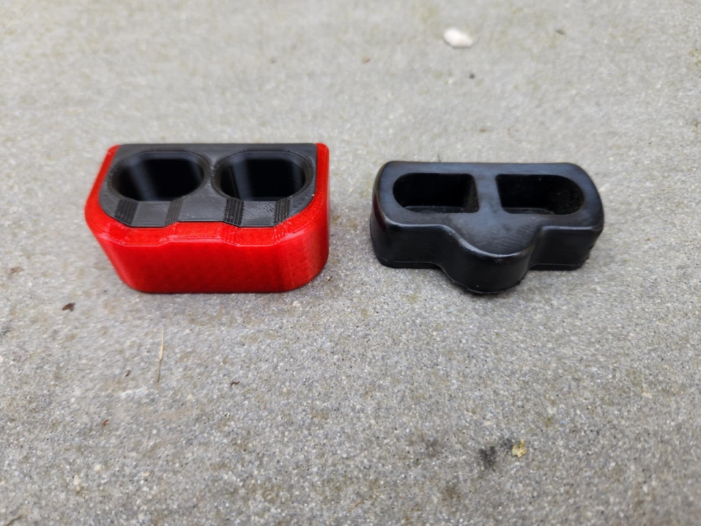

Je n'ai pas mal pris tes propos, tu indiques juste que les matériaux utilisées n'ont "pas de grande robustesse en soit", je réponds actuellement que ce n'est pas le cas.
Sans animosité aucune et en toute sympathie je te remercie pour tes retours :)
Et effectivement si j'avais les moyens industriels pour faire une version polyuréthane + ASA avec insert métal le tout via injection de matière, je le ferais sans hésité! Mais il me manque quelques dizaines de milliers d'€ pour ce projet :ricane:
Aerogela a écrit :
La partie rouge sur le dessous est, dans ma compréhension, là pour absorber très légèrement la déformation de contrainte associée au serrage pour bien "plaquer" la pièce sur la carrosserie. C'est aussi une solution technique pour "emboiter les deux pièces". Sur le côté, et c'est là son rôle le plus important, jouer le rôle d'absorbeur de vibrations et de frottement de tous les légers mouvements de porte.
La partie noire, apporte le volume et la rigidité accrue qui manque à la pièce OEM.
Tu as parfaitement traduit ma volonté lors de la modélisation de cette pièce. Je rajouterais que mettre la partie polyuréthane plus épaisse sur le dessous provoquait un jeu et une perte de rigidité, elle est la pour tenir l'ensemble et protéger la peinture.

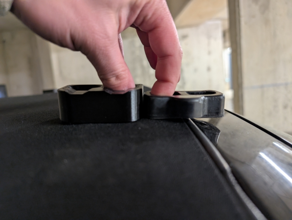

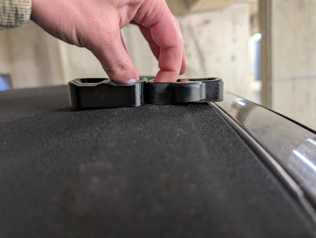

Salut à toutes et tous !
Retour tardif de mon côté.
Dans un premier temps Oxonium m'a envoyé les bushings pour ND (les plus épais), de mon côté ils montent très bien et zéro problème de portière dure à fermer.
Dans un second temps il m'a envoyé les bushings pour NB, de peur que les plus épais ne soient pas adaptés à mon véhicule.
Forcément ils montent, mais j'ai laissé les plus épais étant donné qu'aucune difficulté n'a été rencontrée.
Je vais utiliser la voiture ce week-end, l'occasion de tester ça (surtout après avoir installé des combinés).
Et je pense que je te renvoi les moins épais pour NB au final Oxonium, non ? ^^

C'est vraiment "étrange" cette différence de taille entre les différentes NC et NB, certaines acceptent les "haut" d'autres non.
Renvoi moi ceux qui ne te conviennent pas ;)

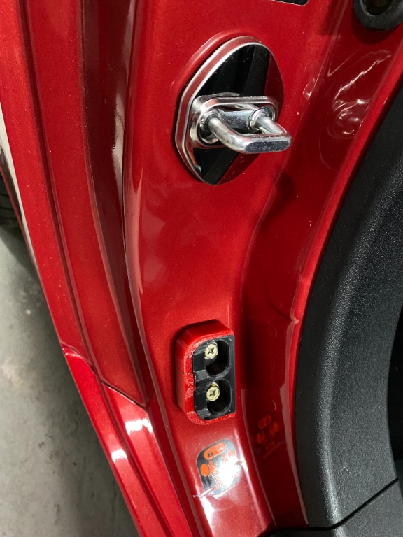

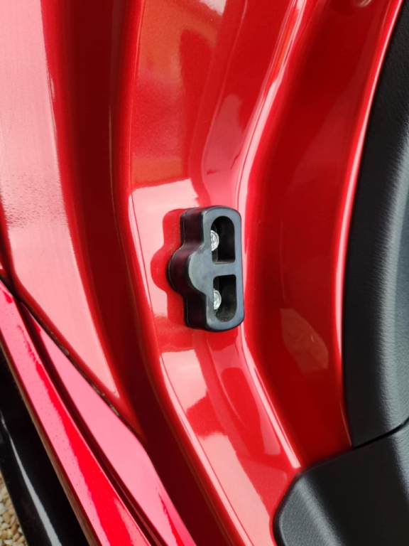

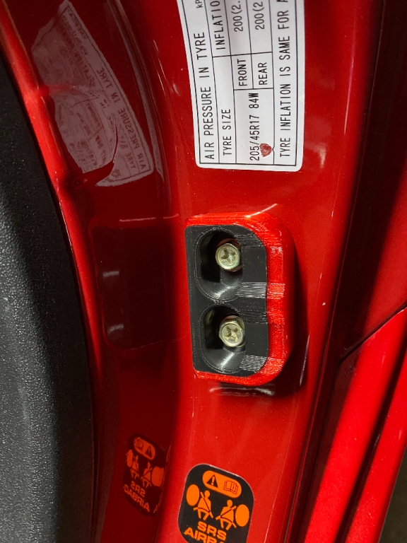

Salut Benjamin, c'est top et Plug &Play. :jaime:
La finition et la résolution m'épate , il y a quelques années j'ai installé du Stratasys, la techno a vraiment évolué.
Quelques photos sur ma NC1:
Merci Benjamin pour le taf. :bien:
