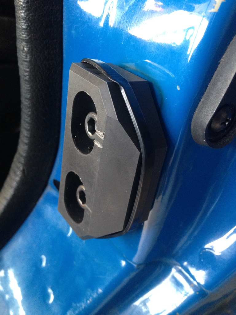

Petit retour sur ces door blocks !
Installés la semaine dernière, en soignant la position des cuvettes de portes et en centrant bien les cales.
Premier roulage : les bruits de portes sont largement diminués, en particulier sur les casse-vitesse. On peut les passer un peu plus vite sans blong-blang ! Mais du coup j’entends mieux mes vitres mal calées : faudra aussi changer les guides résine de ces dernières pour parfaire le truc.

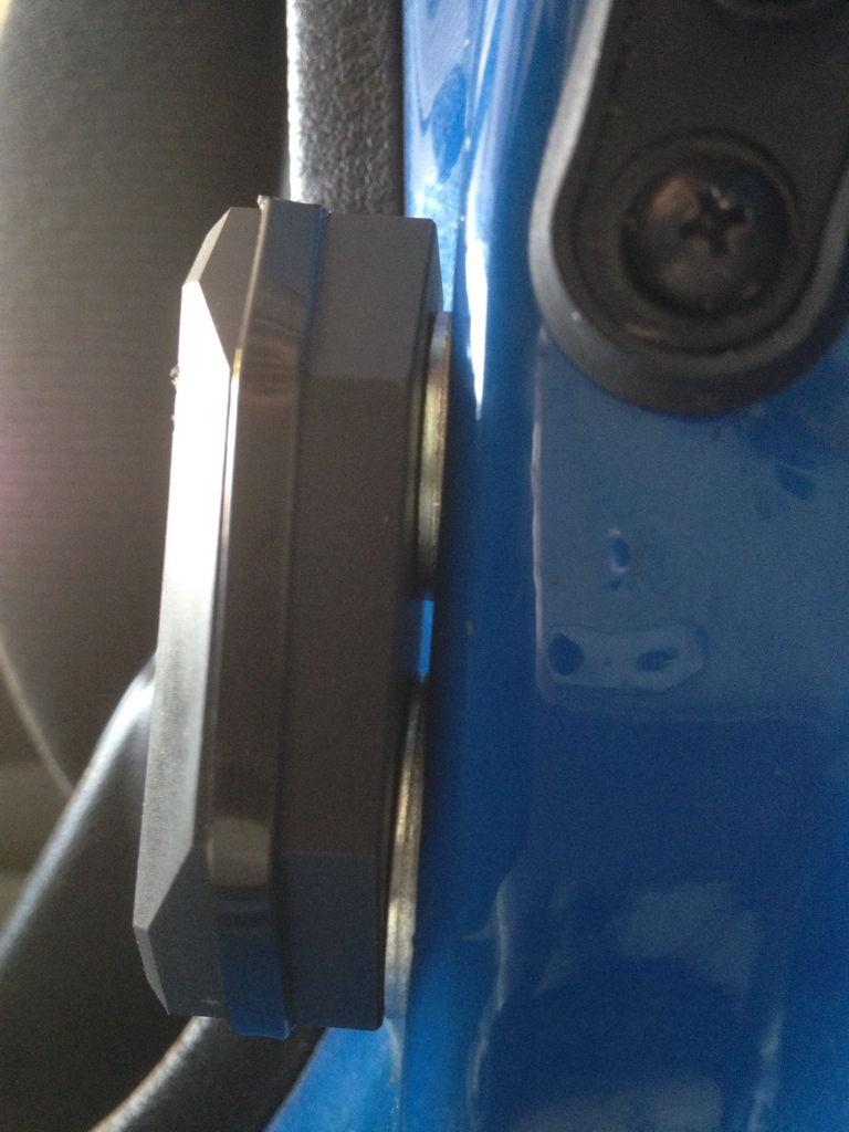

Je fais 100 bornes... RAS. Seconde sortie sur des petites départementales bien pourries. Le lendemain je perçois des petits craquements sur les bosses. Je vérifie le serrage et l’alignement des cales. Tout est bien en place. Mais porte approchée, je vois que les door blocks ne rentrent pas assez loin dans le fond des cuvettes (comprenez vers leurs vis de fixation). Et comme les cups sont légèrement évasées...
Constat sur ma NA de 1990 de moins de 100 000, jamais accidentée. Mais bon, le vieillissement du châssis, des longerons en particulier, peut jouer. En tout cas pour ma MX, elles manquent un peu d’épaisseur, voire de hauteur ?
Je place sous les cales deux rondelles larges de 2 mm d’épaisseur. C’est tout de suite mieux : le contact et la rigidité, porte fermée, sont bien meilleurs. Les cales rentrent au ras des vis de la cuvette. Pour être sûr qu’il ne manque pas encore un peu de matière, j’entoure les cales d’un collier plastique... juste pour test. La rigidité est encore meilleure, mais il faut claquer la porte un peu plus fermement.
Pour obtenir ce contact rigide, je pense coller à la colle forte, sur deux faces, des rectangles de plastique de 1,5 mm d’épaisseur. Et bien sûr remplacer les deux rondelles larges par un intercalaire plus sérieux. Ma liaison porte-flanc devrait être nickel. Donc du mieux avec ces cales, oui, mais peut-être quelques ajustements nécessaires. C’est d’ailleurs précisé sur les infos produit.
Voilà, si ça peut aider ! Sachant que ce qui est valable pour une NA de 29 ans ne l’est pas pour toutes nos MX5. Peut-être ces cales vous donneront toute satisfaction sans bricoler ? Je vous le souhaite...
Le collier juste posé pour jauger la hauteur de la cale dans la cuvette. Les traces blanches devant la vis du haut, c’est le frottement de la vis de cuvette AVANT serrage définitif.
Une plaque de 2 mm sous les cales fera l’affaire. Ça peut varier d’une auto à l’autre !

Je comprends ce problème de recul/avancée longitudinal de la porte. Du coup sur certaines autos, la bonne cote se retrouve dans la partie la plus large de la cup, un peu moins serrée.
L’idee d’une cale « grasse » à poncer permettrait à tous un réglage fin. L’intercalaire à poser/ou pas selon les cas, bonne idée aussi, mais ça augmenterait le coût ! Il faudrait d’autres retours pour voir si c’est utile ??
