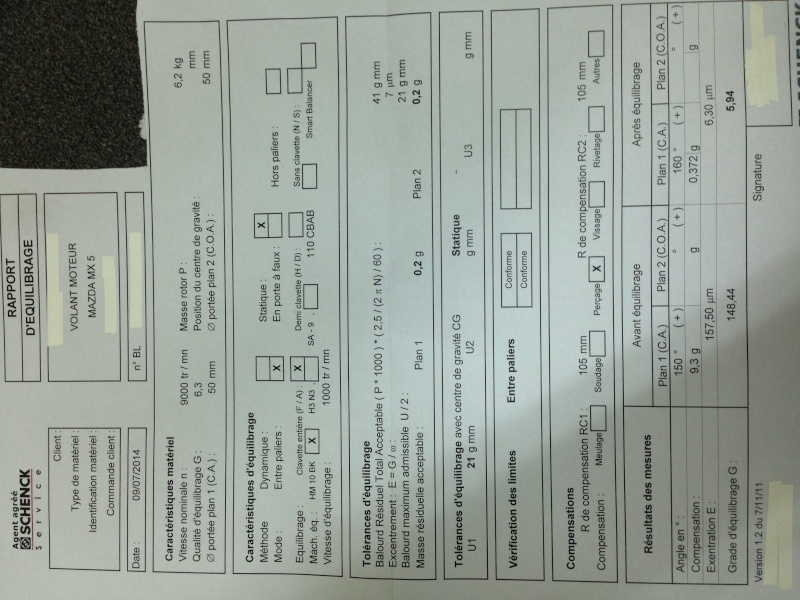

Voici le rapport d'équilibrage du volant de 1.6.
Désolé pour l'orientation mais servimg fait comme il veut.
Message Publié : Dim 9 Nov 2014, 15:33
Message(s) : 6981
J'ai un volant moteur de NC 2l en stock que je peux faire alléger et équilibrer.
Prix de vente 250€

Regis92n en a un que j'ai allégé équilibré et j'en ai un aussi.

Je n'ai pas remarqué de prob de stabilité du ralenti, la différence la plus impressionnante c'est la vitesse de montée et descente en régime.
