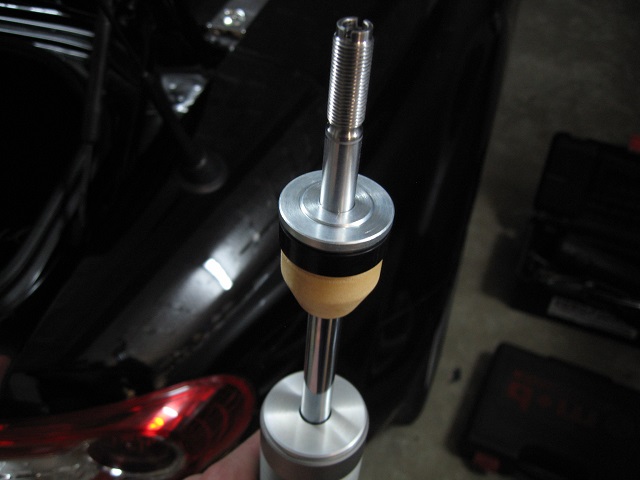

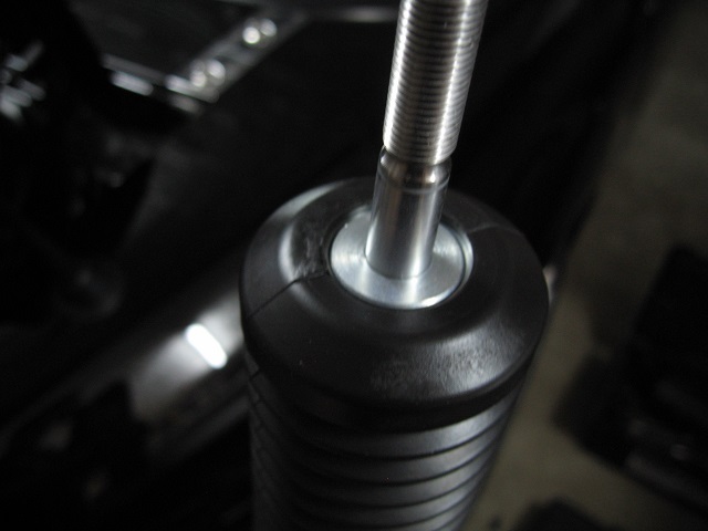

Bonjour à tous
Un petit conseil de montage sur les Ohlins Road & Track. Je viens de terminer le réglage en hauteur à l'avant de ma NCFL, et voici les côtes que je recommande pour avoir un rabaissement correct (photo de la voiture à venir):
Diagramme livré avec le kit
Page 1 pour l'avant :
- La précontrainte de 198mm est conservée
- La côte de 109mm passe à 92mm
- La côte de 521 passe à 506mm
Un autre conseil pour l'assemblage, utilisez les grandes rondelles pour maintenir le soufflet de protection car il a tendance à se détacher. Voici quelques photos du montage :
