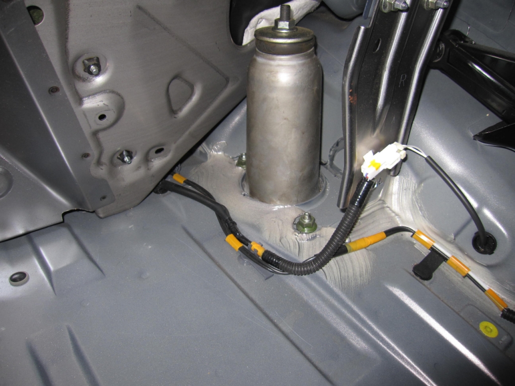

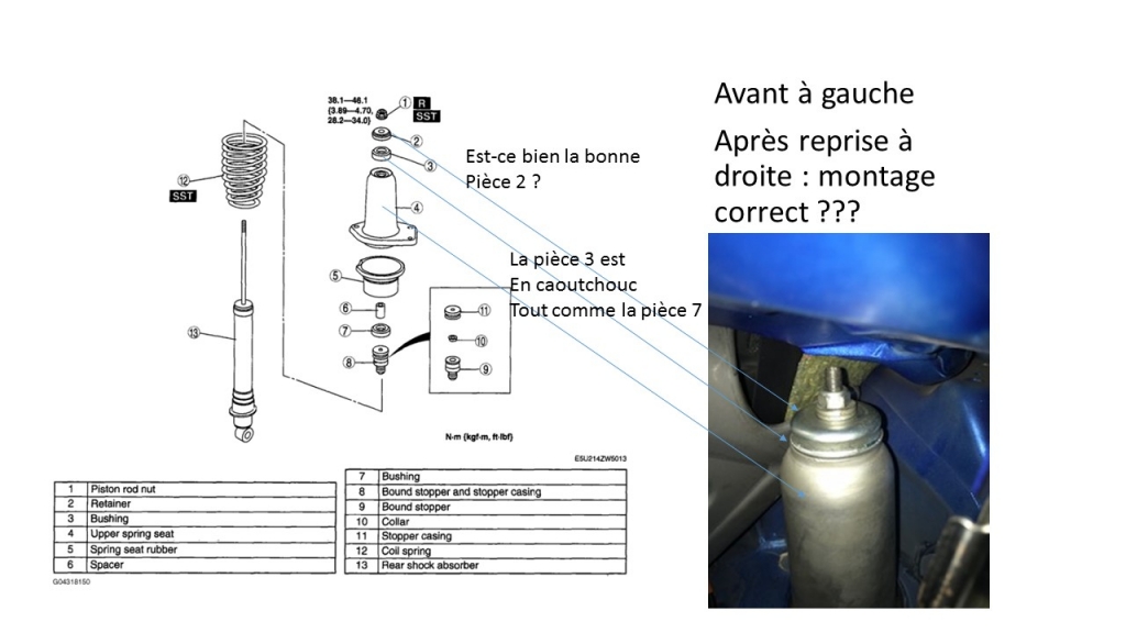

Le montage présente toujours une possibilité de contact métal contre métal entre la pièce 2 et la pièce 4. Certes la voiture ne fait plus de bruit mais normalement on devrait avoir de part et d'autre de la chapelle 4, le caoutchouc 3 dessus et le caoutchouc 7 dessous afin de permettre une isolation entre l'amortisseur et la caisse de la voiture.
Dans le schéma de montage je me demande si ils n'ont pas en fait inversé la pièce 2 et la pièce 11.
Celà expliquerait la forme en corolle de la pièce que vous avez monté en haut car elle permettrait de bien centrer la butée en caoutchouc.
Avis à ceux qui ont déjà au ces pièces en main ?

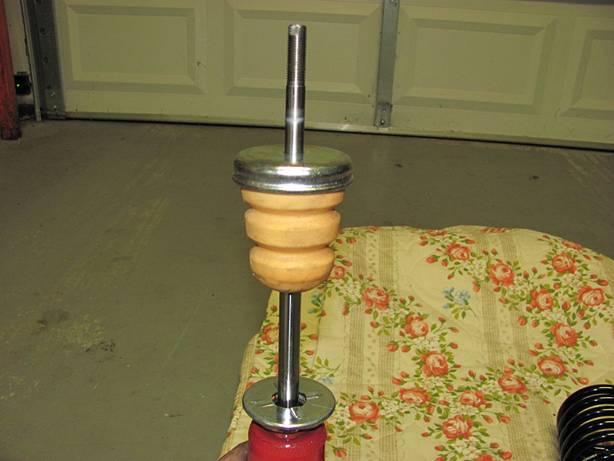

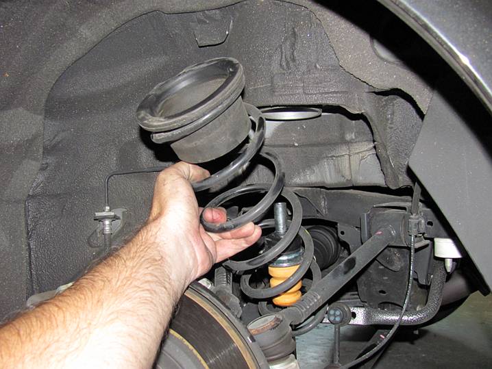

Là c'est la même pièce mais à l'avant:
Et là celle de l'arrière, plus ou moins identique
Assez ressemblant à la pièce que tu as à la place de ta rondelle.

Après échange avec le monteur il n'y a pas eu de confusion entre la pièce 2 et la pièce 11.
La 11 est bien en place sur la butée en caoutchouc.
Et en tête d'amortisseur au dessus la chapelle 4 il y a bien le silent bloc 3 puis cette pièce 2 qui est sur ma voiture en forme de coupelle (fonction cache poussière ??). Bizarre il a peut être existé 2 pièces Mazda pour ce montage. De toute manière sur le schéma de montage officiel on voit que la pièce 2 ne ressemble pas vraiment à une rondelle plate, mais la définition n'est pas suffisante pour le voir.
Quoi qu'il en soit pour le moment je n'ai plus de bruit sur le train arrière et c'est bien l'essentiel.
