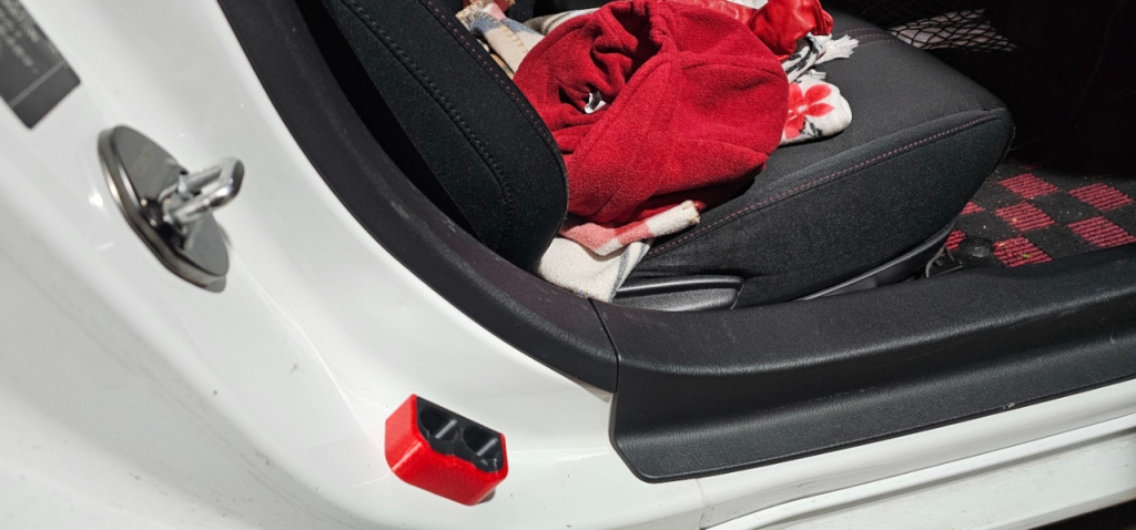

Message(s) : 4604
Voila :
Nettement plus beaux que les origines.
