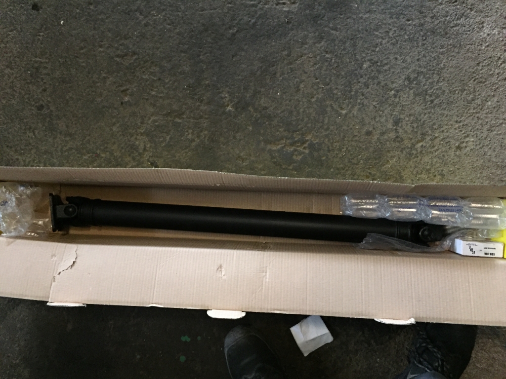

Petite nouveauté, on est à présent capable de rebuild vos arbres de transmission.
On vient de le faire sur un arbre de NBFL, les croisillons utilisés par flekinkin n'étaient pas les bons.
La prestation comprends le remplacement des deux croisillons, sablage, peinture, métrologie, équilibrage.
Pour le prix il faut compter dans les 200-250€.
Il n'y a pas de prix fixe car il dépend de l'état de l'arbre.
Si il a eu un choc par exemple il faudra le redresser ou changer le tube.
Il y aura donc un chiffrage à réception et après métrologie.
