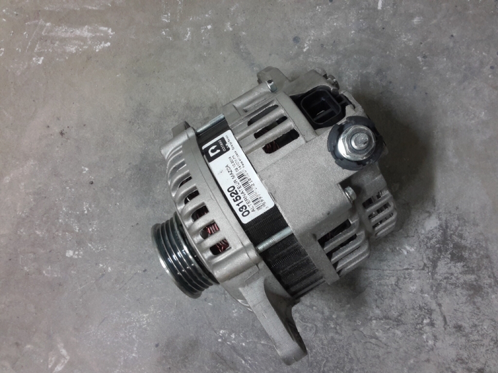

Salut a tous , j'ai un alternateur tout neuf que je n'utiliserai pas finalement , valeur 230e , je le laisse pour 150e sur le fofo , envoie possible bien entendu .

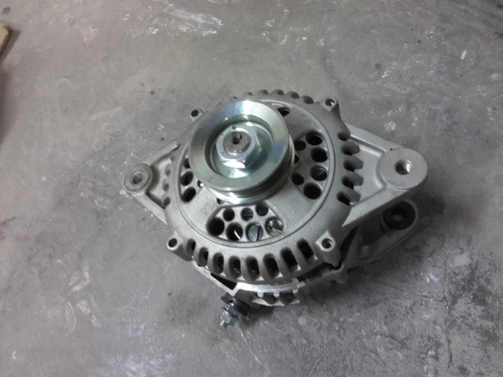

Image. J'ai aussi une embrayage mx5 nb 1,6 comme neuf même pas 50km . 60e hfdp

NA et NB? Pour moi les alternateurs sont différents? Mx5Parts et ILM ont des références différentes pour NA 1.6, NA 1.8 et NB.

Quel serait la différence entre le 1.6 n'a et nb ? Il me semble que les 2 alternateur sont similaire , si doute alor il était prévue pour nb .

Les alternateurs sont très différents entre na et NB 1.6. NA 1.6 c'est une courroie trapézoïdale et l'alternateur à le système de régulation qui est intégré.
Sur NB c'est une courroie plate à 4 stries et surtout l'alternateur est dépourvu de système de régulation qui est déporté dans l'écu.....

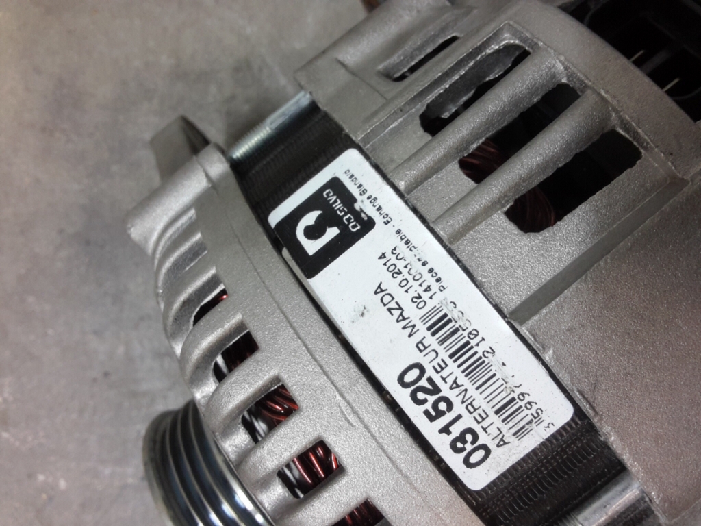

Ben sur les photos on voit clairement une poulie avec les 4 stries, mais si l'on en crois ILM, c'est pour NA 1.8l, car c'est exactement le même que sur leurs photos, alors que celui de NB est différent (position vis de masse):

Le moteur de recherche Da Silva indique :
:arrow: http://www.groupe-dasilva.com/alternate ... vehic.html
Alternateurs pour MAZDA > MX-5 (98-05) (NB) > 1.6 16V
031520 Echange standard
031520 :: Alternateur échange standard
80 Amp - pour véhicules 12V - Poulie PVR4
pour véhicule avec direction assisté
Alternateurs pour MAZDA > MX-5 (98-05) (NB) > 1.8 16V
Alternateurs pour MAZDA > MX-5 (98-05) (NB) > 1.9 16V

Désoler les amis alor je dit des bêtises :ricane: merci pour ces renseignement .
